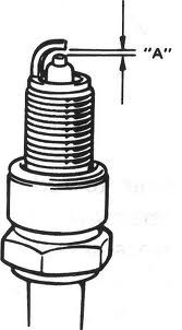

normaal 0.5-0.6mm ;)

dimpower schreef:normaal 0.5-0.6mm ;)
En wat moet ik dan precies meten? of staat dit misschien al ergens anders op het forum?

heb hier een foto gepost waar je kan zien wat je moet meten.als je een nieuwe bougie koopt moet die in principe goed staan maar controle is nooit slecht. ;)
