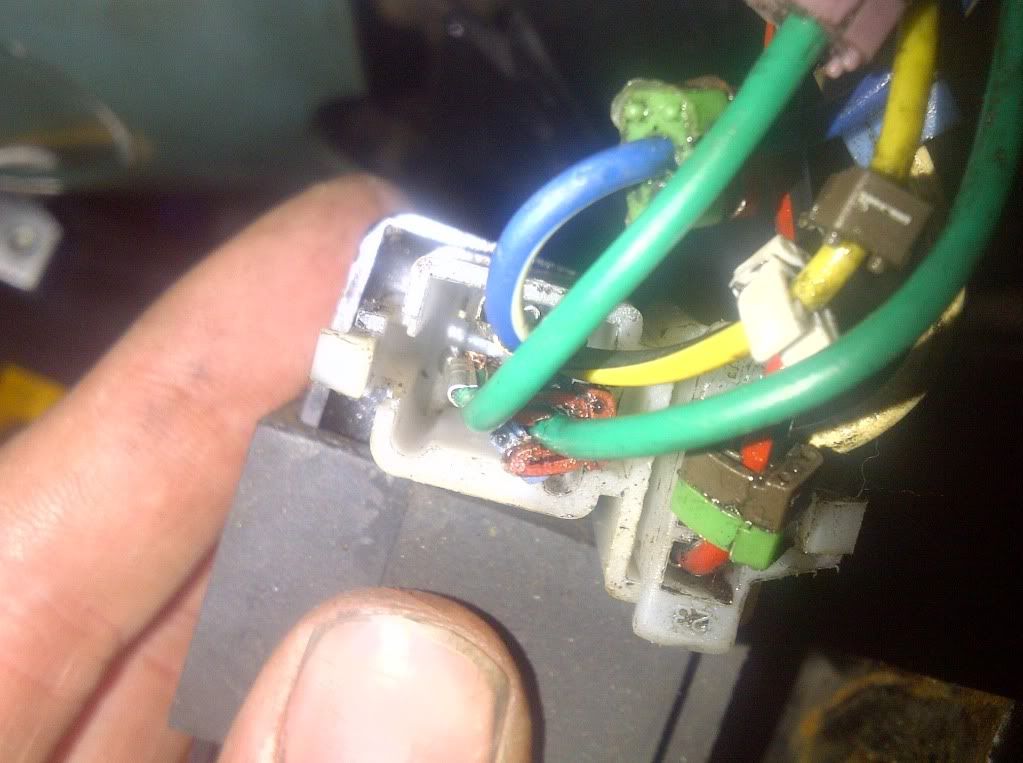

dank voor de reactie alleen weet ik nu nog niet waar welk draadje opmoet bij de cdi. ik heb 2 groene, een geel/zwarte en een blauw witte die ik op de cdi moet aansluiten.
kan er niemand even een fototje maken van hun eigen cdi hoe de draden zitten? dat zou heel fijn zijn

geeft de andere kant van de stekker niet dezelfde kleuren? :s want ik kan me die kleuren niet herinneren, en volgens mij heeft de stekker van de CDI trouwens meer kleuren...

k heb even zitten puzzelen,
zwart-geel > is 12 volt (kan een beetje rond de 12 volt schommelen)
zwart-wit > is naar het contactslot/killswitch is meegelust
zwart-rood > ontstekings-spoel
blauw-wit > ontstekings-spoel
maar een fototje van hoe het zat heb ik niet... zit aan de stekker van die andere CDI uit dat doosje andere kleuren draad? want anders kun je die als voorbeeld gebruiken

sow na wat kijken en doen vandaag is het gelukt! de quad loopt weer, had de draadjes op de cdi aangesloten en daarna geprobeerd te starten maar accu was leeg dus even auto ernaast en starten en ja hoor!!!! hij bromde weer:D ik had alleen de stekker van de cdi er even tussenuit en de draadjes rechtstreeks op de contacten bij de cdi aangesloten dus de draadjes kwamen tegen elkaar waardoor die weer uit ging, deze toen even uit elkaar gehouden en even laten lopen zo'n 10 minuten en hij klonk goed! alleen ben ik nog bang dat er geen olie aankomt bij de tuimelaars dus hier ga ik morgen even kijken omdat hij nu 10 minuten gelopen heeft is de kans wat groter dat er olie boven is gekomen:P
en nog even goed de draadjes aansluiten via de stekker want die heb ik er nu tussenuit
hierbij nog een foto van hoe de draden aangesloten zitten voor eventuele volgende personen, je weet maar nooit.
zie:
blauw-wit = links boven
geel-zwart = rechts boven
en de 2 groene heb ik willekeurig onderin links of rechts gestoken.

Groen is min pool bij de quads dus het klopt dat dat niet uitmaakt welke groene je waar steekt.
