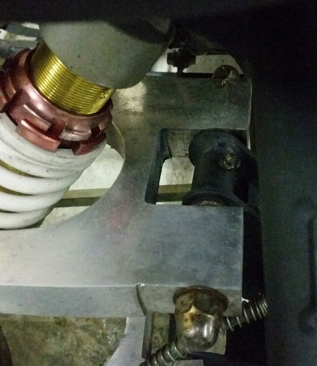

Heeft iemand dit wel eens meegemaakt / gezien ?
Als ik voor mijn quad sta, staatmijn linker boven draagarm meer naar achter en schuiner dan de rechter.
Dus als het ware staat mijm velg meer naar achter dan de andere zijde. Kan niks vreemds zien aan het frame.
Maar als ik kijk naar mijn vering is de rechter netjes in het midden en links uit het het midden ...

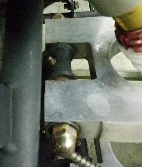

Hierbij de foto's
ik denk dat dit mogelijk de beste foto's zijn om het ter vergelijken.
De ene draag arm staat anders ten opzichte van het frame dan de andere.

Lijkt erop dat de zwarte ophangbeugel die op je frame zit, scheef zit,
of hij moet in de draagarm scheef zitten, kom je maar op 1 manier
achter, en dat is loshalen.....

Wat je wel kan doen is dat je van beide armen het middenpunt neem (smeernippel) en die doortrek tot een vast punt daar waar je draagarm overgaat naar de hub.
Die moeten gelijk zijn.
Bijvoorbeeld:
Een kaarsrechte lange lat tegen linker en rechter smeernippel en dan kijken waar de lat bij beide hubs eindigen.

Nee het is inderdaad de steun van het frame welke scheef zit.
Ik ga die proberen recht te buigen /persen.
Buiten dat ook geconstateerd dat mijn velg krom is. Wellicht kan ik die laten richten.
