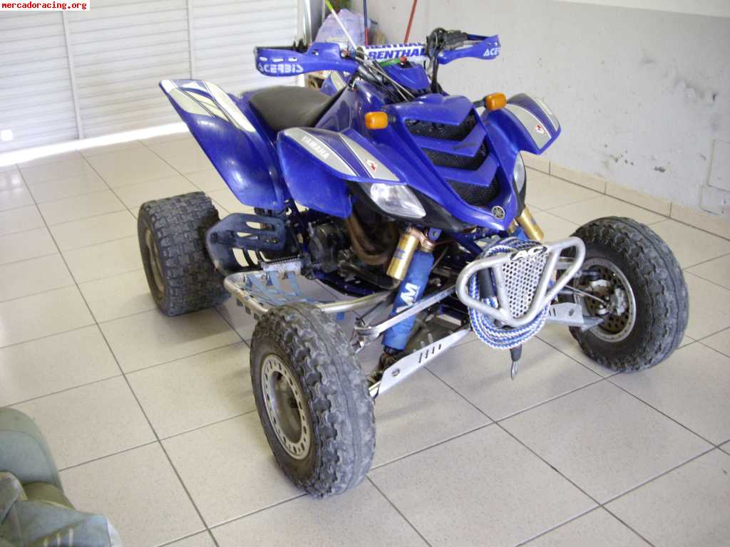

Ik wil graag een setje andere banden op mijn quad.
Dit is de versie met de vetnippels op de draagarmen (versie 2 toch?)
Ik wil van de originele banden af en lekker een setje noppenbanden rondom.
Zodat het wat beter rijdt op de weg en toch leuk in het zand kunnen spelen.
Beetje van dit type banden zoals op deze raptor.
