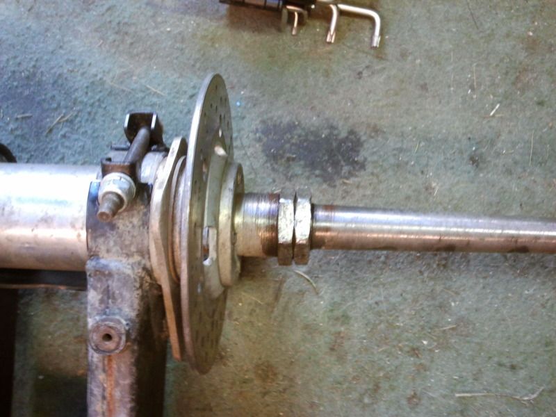

Heb een bashan wok staan waar ik de achteras van moet demonteren. Probleem is dat ik die 2 moeren die de remschijf op zn plaats houden, niet los krijg. Wellicht zit er locktite tussen. Heb er al kruipolie tussen gespoten maar geen beweging. Zit te denken om m ff warm te stoken. Iemand andere ideetjes of ervaring met zoiets?

Berichtdoor DxJ » 21 feb 2012 13:02
warmstoken helpt ook met loctite

Berichtdoor spiderpig » 21 feb 2012 13:07
Klopt, hitte zorgt dat de loctite barst.

Berichtdoor DenniZ » 21 feb 2012 13:10
Voor de goede orde, eerst de binnenste los draaien toch? Deze zet zich toch vast tegen de buitenste?
Ik heb tot nu toe alleen maar bashans met het oude systeem gedaan.

Berichtdoor spiderpig » 21 feb 2012 13:11
Maakt volgens mij geen verschil.

Berichtdoor DxJ » 21 feb 2012 13:12
ik zet m met as van de grond en trek met de 2sleutels...
dan maakt de volgorde ni uit en komen ze wel los...
als je begrijpt wat ik bedoel

Berichtdoor DenniZ » 21 feb 2012 13:15
Hij is los :thumbup: Met de gasbrander de boel verhit. En er zat dus wat locktite tussen as en moer.
Thanx for the help people.
btw, niet best voor je rug als je net spit hebt gehad.... :P

Berichtdoor BBQBarman » 21 feb 2012 14:10
Altijd van tevoren opwarmen
