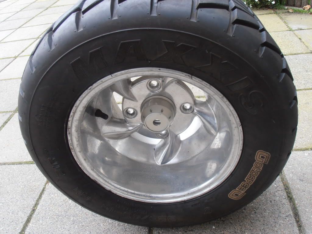

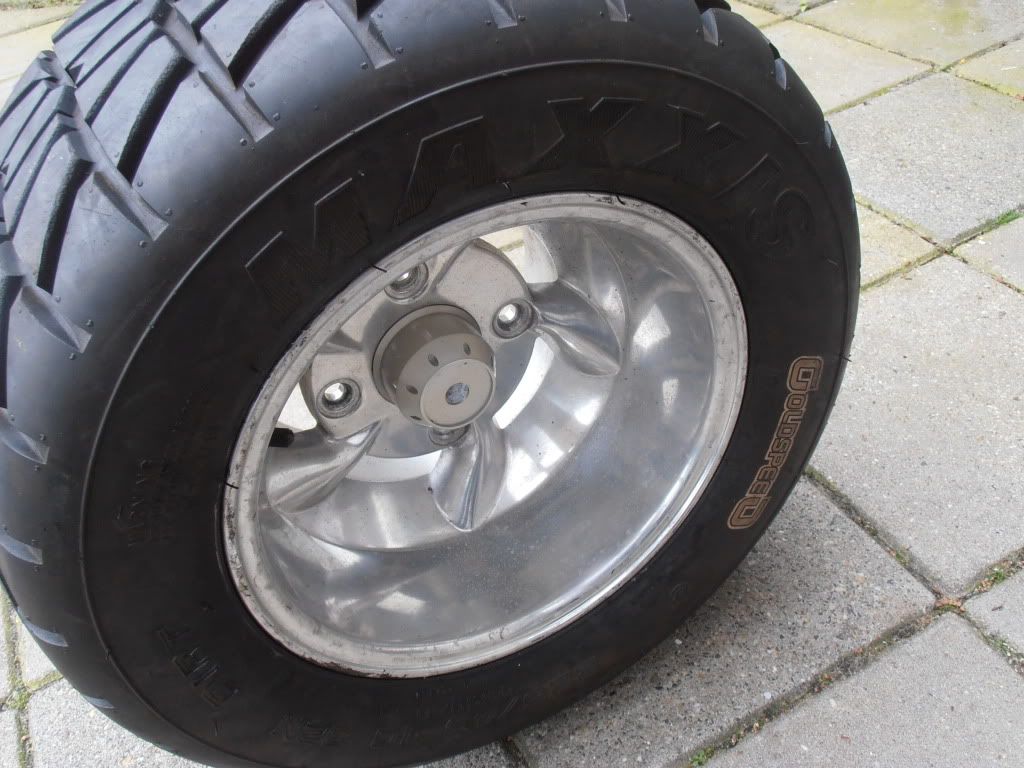

Berichtdoor Peanut » 20 sep 2011 17:29
Luistert allemaal!
De Maxxis maat 225/40/10 past om mijn 10x8 velg!! :clap:
De bandenboer stond ook te klapperen met zijn oren.
Bij binnenkomst zei hij; dat wordt moeilijk. Dit gaat niet passen... maar we proberen het even. Zal wel lekker bol staan.
Echter het tegendeel.
De maxxis hoort om een 10" brede velg eigenlijk. Maar blijkt superrr om de shineray velg te passen.
Hier een paar fotootjes. Verbaas uzelf! :mrgreen:
Beter kan t toch niet?

Berichtdoor Peanut » 20 sep 2011 18:32
Komt erop neer dat de omtrek ook weer ok is.
Wat hij op de velg aan breedte verliest, wint ie in de hoogte.
Omtrek is weer gelijk.
Dus conclusie: 18x10-10 =225/40/10
past dus op de shineray velg 10x8.0 (waar standaard de 18x9-10 om ligt.=225/45/10)
