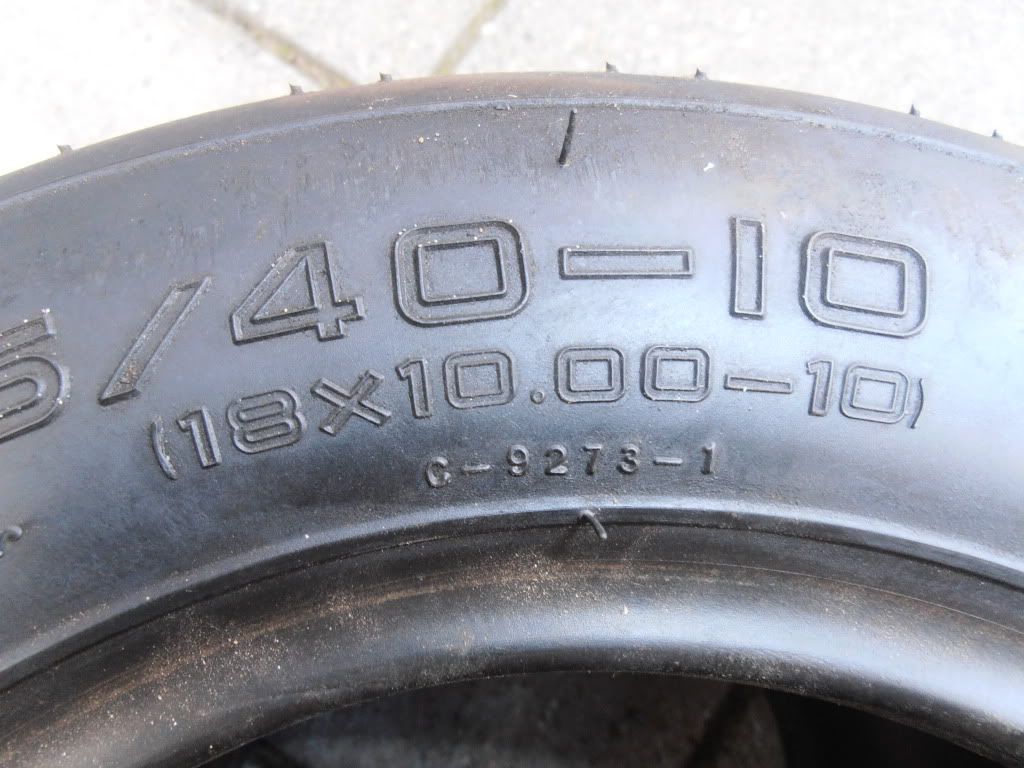

hier de code op de Maxxis band:
Tjonge, wat ga ik lekker met de pic's :clap:

Het zou kunnen ik dacht altijd dat die 10 na de 18 stond voor de breedte/ dikte verhouding van de band net zo als de 245-40?

Berichtdoor Peanut » 19 sep 2011 18:01
En het zou kunnen dat de 18.. de totale omtrek van de band is?
Ik verzin maar wat.
Wanneer wij van 1 inch 2.54 cm maken... zijn we een stuk verder.
Dan komt mijn velg met de 8J op zo'n 20cm
De 18 wordt dan ongeveer 45.
:think:

Berichtdoor Peanut » 19 sep 2011 18:28
Het stomme is dat de maxxis 225 is.
Best leuk. Maar wanneer ik het loopvlak opmeet...kom ik op 25cm.
Incl de wangbreedte erbij is het zo'n 27 a28 cm. (vreemd voor een 225)
:think:
Tussen de bevestigingsringen van de band (die om de velg komen) zit 25 cm.
Deze worden dan ieder bijna 1.5 cm naar binnen gedrukt om mijn velgje te plezieren. (velgje is zo'n 22 a 23 na opmeten)
Wordt naar mijn weten een ballon. (tot zover mogelijk met hoogte 40)
Ik ga in ieder geval even met mijn velg en nieuwe band langs de bandenboer. Als hij m eromheen krijgt...ok.
Bij het omleggen kan ik dan zien hoe erg bol hij gaat staan.
28cm rubber.. dat heeft een bashan toch niet? ;)

ulleke schreef:18x10-10
18 is de breedte
10 is het percentage wat de band hoog is tov de breedte
-10 is de wielmaat in inch dus geschikt voor 10 inch velgen.
uw originele banden zijn dus geschikt voor 10 inch velgen alsmede uw goldspeed banden.
het kan zijn doordat deze lager zijn dat de band anders staat. maar het kleine verschil in hoogte zal niet veel uitmaken. Het kan zijn dat een gedemonteerde band breder of smaller oogt dan een gemonteerde.
Maar als ik uw goldspeed banden zo bekijk betwijfel ik of uw maat van het chinese rubber klopt?
Uw velgen zijn 10 inch bij 8 J. 8 J is de maat van buitenkant velg tot montage flens voor op uw achteras. de J maat bepaalt de offset van uw velgen. 0 J is gelijk aan de buitenzijde, bij een hoger getal gaat hij naar binnen en krijgt u een dieper velgbed.
Mocht ik dit fout opgeven hoor ik het graag.
Mijn inziens moeten ze gewoon passen.
