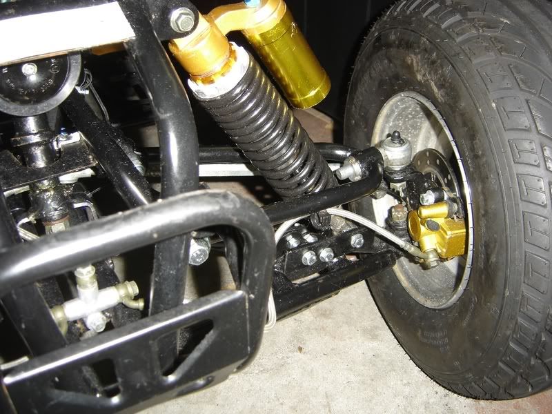

hai kan iemand mij zeggen hoe je de vering wat slapper kan maken
nu stuitert mijn wok nogal wat als resulaat heft dat ik al een versnelling kwijt ben ja en toch heb ik goed gezocht hoor :D ga nu eens rustig op zoek naar een ander blokje
misschien iemand een ideetje welk blok erzo onder zou kunnen iets van 350 of 500cc?
groeten en niet alleen de sambal is heet!!! :crazy: :shock:

Je kan om het bouncen tegen te gaan ook een beetje spelen met je bandendruk. Lagere bandendruk geeft ook wat vering. Bovenop je schokdemper zit een ring die je kunt uit en indraaien. Bij indraaien (doe ik zelf d.m.v. een waterpomptang met een doek om de ring tegen beschadiging) wordt de veerspanning hoger en uitdraaien geeft een lagere veerspanning.
Het gaat dus om de ring die onder het goud gele gedeelte en net boven de veer zelf zit.

idd, iets lagere bandenspanning of die ring wat verder omhoog draaien ;)

ik verdraai die ringen met een boortje die net in zo'n gaatje past
desnoods met 2

mm ja ok maar je hoeft dus niks te doen aan die bus die er bij hangt?

richard schreef:mm ja ok maar je hoeft dus niks te doen aan die bus die er bij hangt?
Daar hoe je niets mee te doen.
Dat is je gasreservoire omdat het gasgevulde dempers zijn.
Gewoon de ring(en) naar beven draaien, stukje proefrijden, mss weer wat naar beneden en net zolang proberen totdat jij vindt dat hij beter rijd.
Ga ook een beetje spelen met de bandenspanning, 9 van de 10x wil dat ook wel eens helpen.
