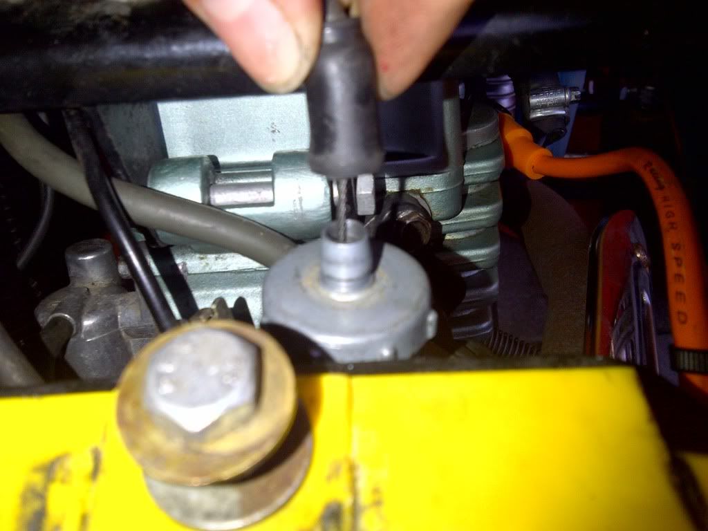

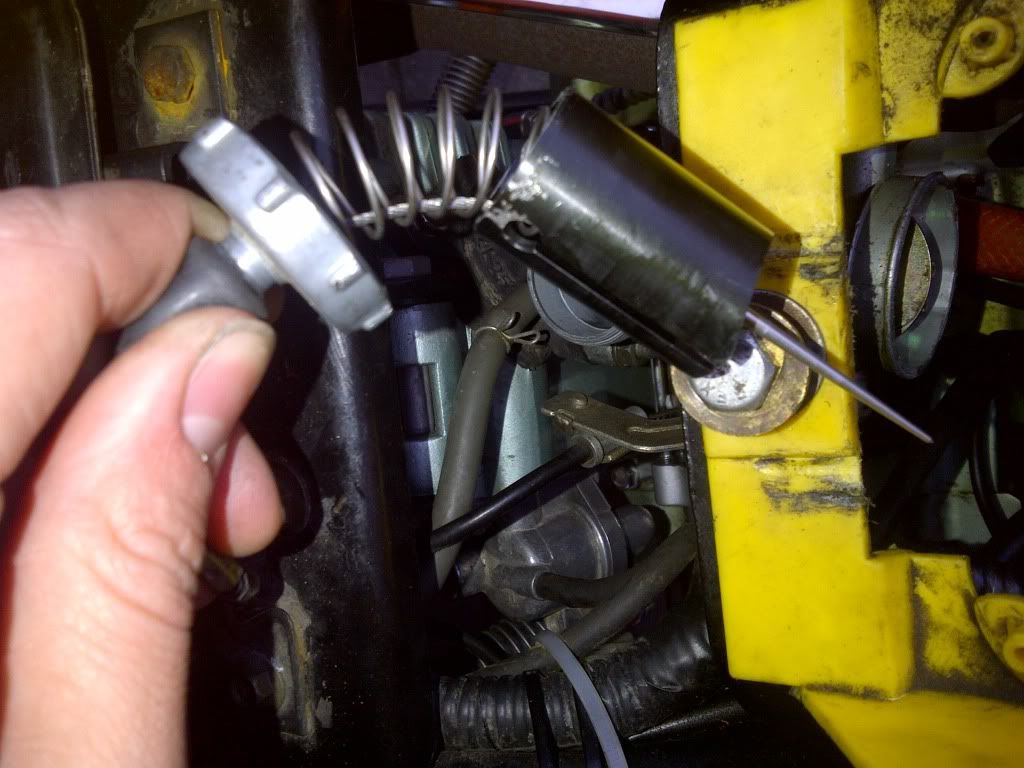

Nou... Meestal als je gaskabel knapt dan sluit je gasschuif, welke nu wijd open staat... Als je kabel ergens tussen knelt dan kan zowel je gas helemaal open blijven staan en je je weerstand op de hendel verliezen...
Probeer eens aan de bovenkant van je carburateur aan de kabel te trekken... Niet hard maar gewoon ff voelen of hij loskomt...
