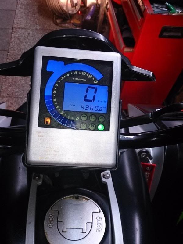

ja mischien heb ik de dop wel verkeefd om zitten. in de dop zit een gaatje en die heb ik naar voren zitten
dat slangetje doet goed zijn werk.

Zo moet die dop erop zitten, dus dat klopt.
En omdat je ook dat gaatje hebt gecontroleerd, denk ik dat het niet door die laatste wasbeurt is gekomen.
Als je quad langere tijd stilstaat, zal er altijd wat condens in je tank komen.
Dit water komt dan in de vlotterkamer, dat is geen probleem, totdat het de hoogte van je sproeier bereikt.
Er zit onderaan de vlotterkamer een aftapschroef, die gewoon eens om de zoveel tijd opendraaien en kijken of er water uitkomt. Is dat minimaal dan hoef je niks te veranderen aan je tank, komt er iedere keer veel water uit, dan is er echt iets niet goed.

Gezien zijn rijdstijl, zou het mij niet verbazen als het toch door de tankdop
erin komt, nu zie ik die 2 boutjes erboven zitten, daar kan je toch heel simpel
een stuk rubber op monteren en ruimschoots naar beneden laten hangen zodat
het ergste tegen gehouden word.....

Stil staat hij niet vaak dus daar komt het vocht echt niet vandaan (bedankt voor het meedenken).
Ik heb aan het gaatje in de dop al een nippel gemaakt en een slangetje er op dus daar komt niks meer langs.
En idd dat is wel een goed idee dexter
Maar ik denk dat ik een andere tank ga zoeken en daar zelf een flens op lassen met een goede dop.
Bedoel je dat sleufje ,wat je naar voren hebt, op je foto?
Daardoor komt er niks in je tank. :naugthy: Dat zit toch buiten de rubber die de tank afsluit.
Is die rubber niet hard geworden?

daar heb je helemaal gelijk in (fuck hahaha) tank rubber is nog wel goed, ik had nog een andere dop dus dat rubber had ik al omgezet maar het lijkt wel of de opening in de tank naar binnen is gedrukt op 1 of andere manier.

355el-camino schreef:daar heb je helemaal gelijk in (fuck hahaha)
:lol: :lol: :lol: Dat kan gebeuren.
355el-camino schreef:het lijkt wel of de opening in de tank naar binnen is gedrukt op 1 of andere manier.
Dat is bij mij ook zo, en als ik getankt heb, lekt er ook brandstof naar buiten.
Dus ik heb het grote vermoeden dat dit de oorzaak is.
Heb je een oude binnenband liggen?

Berichtdoor 355el-camino » 01 maart 2014 08:45
nee maar daar is wel aan te komen, hoezo? nieuw rubbertje van maken voor op de dop????

Berichtdoor Mapzer » 01 maart 2014 18:07
Ja, en die op de oude plakken, zodat hij dikker word.
