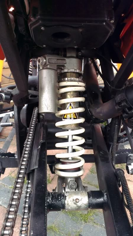

Na mijn avontuur met mijn achterdemper (was los gesprongen)
Had ik em wel gerepareerd maar vertrouwen deed ik em niet meer dus iets anders dacht ik.
Bryan had nog een achterveer van een raptor 660 liggen. Dus die heb ik opgehaald. Passen deed die natuurlijk niet de originele link zat er ook nog bij. het bokje net onder de schokdemper heb ik gebruikt de rest weggelaten.
De beugel die nog aan de achterbrug van de madmax zat, die heb ik gebruikt. Maar die paste weer niet op de link van de yamaha schokdemper. Dus na wat frees en slijpwerk. Hoppa lagertjes erin verwerkt (zaten er niet in standaard :? ) Vandaag de eerste testrit gemaakt een woord.
GEWELDIG!!! Wat een verschil echt veel beter weggedrag achteraan. Geen gehobbel meer een strakke rit nu. Ik ben hier echt heel erg blij mee. Je zult het wel zien in ijsselstein of chaam. (proberen mag ook) Zo das m,n eerste stap naar een andere quad. er volger er nog velen :twisted:
Fotootje

Re: raptor 660 schokdemper onder mijn madmax!
Berichtdoor Remy » 02 jul 2013 17:11
Nice, dat ziet er goed uit. Creatieve maar goede oplossing denk ik zo. :thumbup: :thumbup: :thumbup:
Berichtdoor Bryan » 02 jul 2013 21:27
Ja,soms moet je wat aanpassen maar dan heb je ook wat!!
goed dat je tevreden bent :thumbup:
