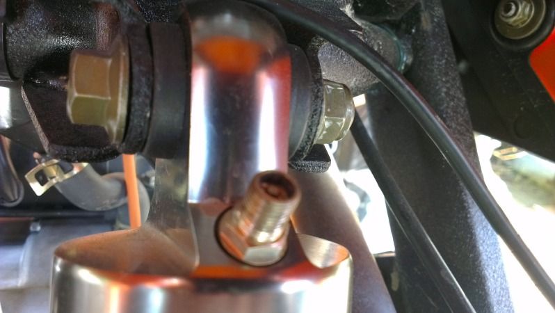

In je achtervering mag je wel meer doen zeker als je passagiers meeneemt hou dan je gewicht in psi"s aan plus 10%
Achterveer
Bij de voorvering zit de nippel/ventiel meestal onder de luchtkamer.
Voorvering
