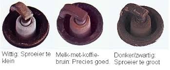

Hoe kan je het goede mengsel zien :
De bougie
draai deze na een stuk volgas gereden te hebben eruit.
Kijk naar de kleur van de electrode waar de vonk plaatsvind.
deze behoort donker bruin (koffie bruin te zijn).
de stalen rand duid meer op je mengsmering (te rijk is meer roet).
Hoe kan je weten dat je mengsel goed staat?
Eerst rijdt je een stukje rond, dan haal je je bougie uit je cilinderkop (verbrand je vingers niet want de bougie kan aardig warm zijn!!!) en kijk je naar de kleur van je bougie:
Bij een goed afgestelde carburator ziet de bougie koffiebruin.
Bij een te rijk mengsel ziet je bougie er zwart en smerig uit.
Bij een te arm mengsel ziet je bougie wit.

sproeier afstellen
De sproeier afstellen is vrij makkelijk dit gaan we doen met de hand van de kleur van de bougie:
1. Ga een stuk volgas rijden (zorg ervoor dat de motor goed warm is)
2. Zet nu je scooter uit (op moment dat je nog volgas rijdt)
3. Haal gelijk je bougie eruit, maar pas op, hij kan heet zijn!
4. Kijk naar de bougiekop (of bougieschroefdraad), nu kun je de volgende kleuren zien:
- zwart: je sproeier is te groot, neem dus een kleinere
- koffiebruin: je sproeier is precies goed
- grijs: je sproeier is te klein, neem een grotere
Blijft ondanks het veranderen van je sproeier de kleur het zelfde, dan is er iets mis met de afstelling van de carburateur (stationairsschroef/luchtschroef).

Er staat hier ook bij dat je de bougie koffiebruin moet hebben, maar dit geldt alleen met 2 takt scooters toch? ( 4 takt moet grijs zijn las ik ergens ?! )

Re: How to: Carb afstellen
Berichtdoor admin » 09 maart 2012 03:11
Grijs is ook niet goed, voor zover ik altijd begrepen heb, moet de bougie licht bruin zijn als koffie met melk. Als je op google kijkt, is dat ook het meest gegeven antwoord.
Berichtdoor fretje-pitbull » 09 maart 2012 06:09
nee beide koffiekleur met melk, 2t iets donkerder door de olietoevoer (een 2 a 3%)

Berichtdoor Peanut » 09 maart 2012 19:49
Netjes geschreven dan :thumbup:
Maar de afgebeelde bougiekleuren moet je ook zien als een "rode draad" in de motoren-wereld.
Bij koffiebruin zit je qua afstelling en verbranding tussen de 80-100% ;)
Bij 2 tact motoren kan de bougie/cilinder enige koolafzetting krijgen. Dit slaat eerder op de bougie.
De bougie kan dus koffiebruin zijn...maar toch koolafzetting hebben. Dit is een kwestie die gewoon een schoonmaak eist. Doe je dat niet dan kan dat kool weer gaan gloeien waardoor het mengsel te vroeg of te laat verbrand.
Dus er is inderdaad een grote kans dat de 2 tact bougie iets donkerder uit zal pakken. Maar toch als "goed" moet worden bestempeld.
Ikzelf heb kortgeleden nog een knalrode bougie gehad. Hiervoor heb ik contact gehad met NGK usa. Die konden vertellen dat er een toevoeging in de brandstof moest zitten.
(ook uit mijn hoofd)
Hoofdzaak is dat de bougie kleuren een rode draad zijn. ;)
Grijs is gewoon keihard "te arm mengsel"
