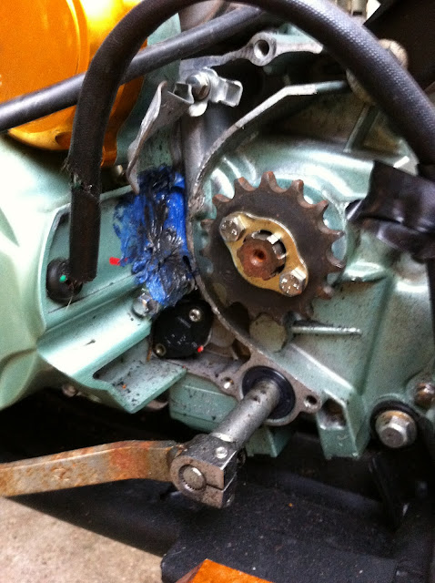

Na de kabelboom helemaal nagelopen te hebben en alles wat dat betreft weer werkend te hebben gemaakt, ben ik aan het motorblok begonnen. Daar werd door de vorige eigenaar bij vermeld dat er een haarscheurtje in het carter zat. Dat had hij met een soort kit dicht gesmeerd. Bij het verwijderen daarvan bleek de ernst van de zaak pas echt.
Dus alles uitelkaar en schoonmaken. Het plan is om het met vloeibaar aluminium van devcon weer te herstellen.
Tot zover de ontwikkelingen. :wave:

netjes man :D hoop dat het goed blijft zitten.
Hoe ben je precies met dat vloeibare alu aan de slag gegaan?

Zo he, ketting heeft best wat schade aangericht. Scheur komt meestal van een te slappe ketting waardoor de deksel over het voorste tandwiel kapot gebeukt wordt. En dan is na een tijdje de kabelboom aan de beurt... Bij jou ook nog het carter.... Hou ons op de hoogte of de pasta zich goed blijft houden.

pff dat kan je geen haar scheur meer noemen!!!
wel netjes gedaan met dat alu :thumbup:
hou ons op de hoogte of het allemaal goed blijft.

bmw5s schreef:netjes man :D hoop dat het goed blijft zitten.
:clap:
Het is alsof je een tandarts bent :geek:. Eerst alles opruwen en schoon frezen met de dremel en een boortje dat ik van m'n eigen tandarts kreeg :lolno: . Daarna twee componenten alu aanmaken en aanbrengen. Uit laten harden eventueel nog een laag aanbrengen en weer afwerken (kind kan de was doen).
DenniZ schreef:Zo he, ketting heeft best wat schade aangericht. Scheur komt meestal van een te slappe ketting waardoor de deksel over het voorste tandwiel kapot gebeukt wordt. En dan is na een tijdje de kabelboom aan de beurt... Bij jou ook nog het carter.... Hou ons op de hoogte of de pasta zich goed blijft houden.
Bij mij is wonder boven wonder de kabelboom gespaard gebleven, alleen de versnellingsindicator is gesneuveld. Daar is al een nieuwe voor besteld.

Bij een xt660 zit er een stalen kettingvanger voor het tandwiel die spaart je blok als je ketting breekt mischien kun je dat er op bouwen. http://images.google.com/imgres?imgurl= ... r:lang_1nl
onderdeel 17 op de tekening
