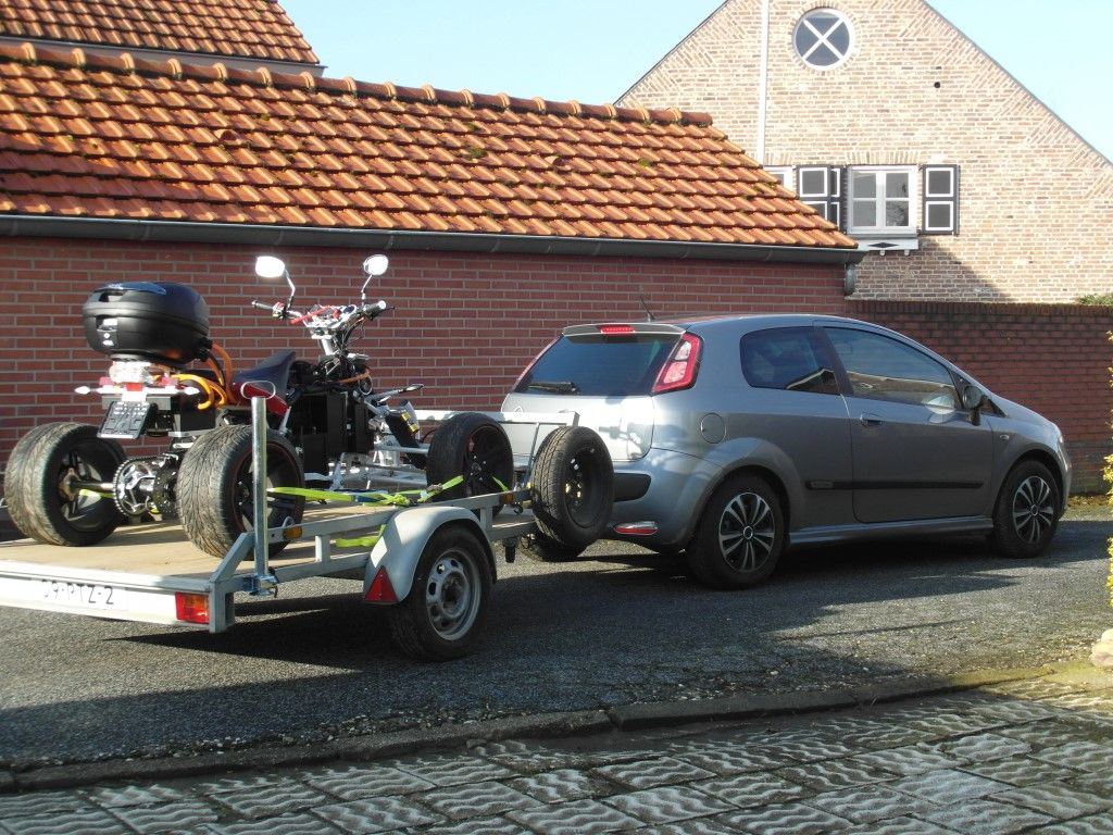

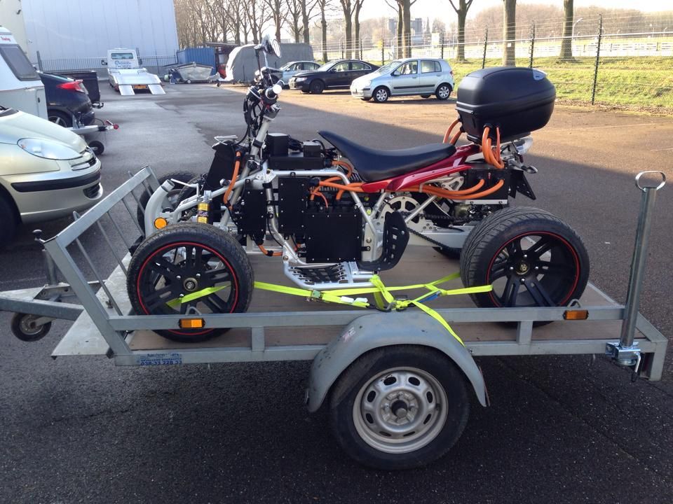

Gisteren dus eindelijk na iets meer dan 2 jaar eraan te hebben gewerkt de eerste echte testrit kunnen maken. Het was echt een geweldige ervaring. Ondanks ik begon met nog heel weinig vermogen had ik toch al meteen veel plezier ermee. Heb niet hier in de buurt getest maar op het terrein waar mijn zus werkt en een klein stukje weg. Moest dus eerst de quad hier thuis op de aanhanger krijgen. Het ging allemaal goed maar ik ga wel wat aanpassingen maken aan de oprijplaten want echt veilig vond ik het niet. Maar na een half uur stond de quad vast erop en kon ik vertrekken.
En gelukkig ook goed aangekomen op het terrein waar ik kon testen.
