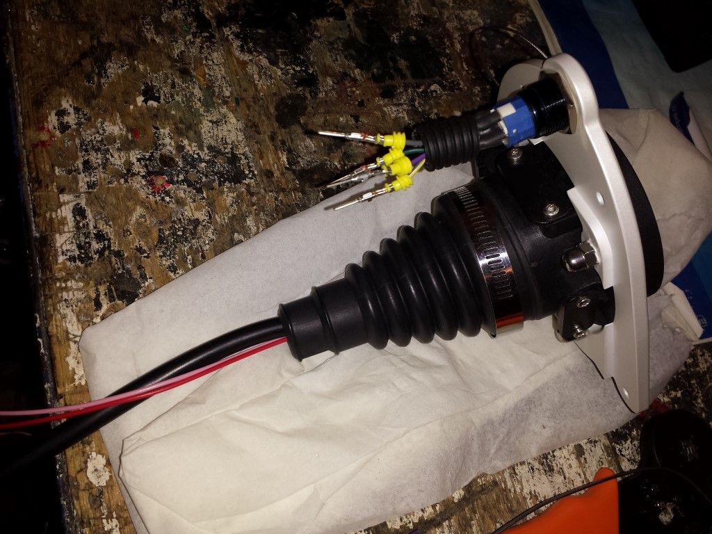

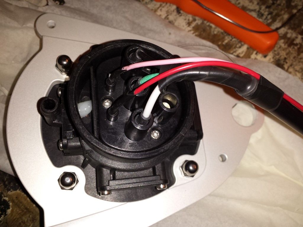

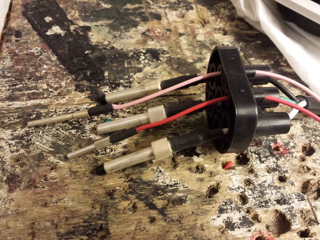

Afgelopen dagen weer wat meer kunnen doen. De laad inlet is nu helemaal aangesloten. Moet alleen onderaan de rubber nog op de een of andere manier goed afsluiten.

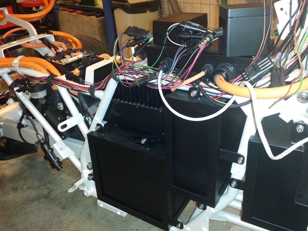

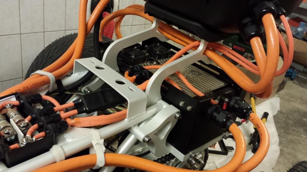

Ook ben ik nog verder gegaan met de kabelboom, zitten weer heel wat draden bij en heb ook alles wat bij elkaar moest al gesoldeerd.
De kabelboom is nu ook bijna helemaal klaar voor een testrit. Moet daarna alleen de draden voor de verlichting nog toevoegen. Maar ik ben nog steeds aan het wachten op de nieuwe draden die ik heb besteld, tot die tijd kan ik niet echt verder ermee.

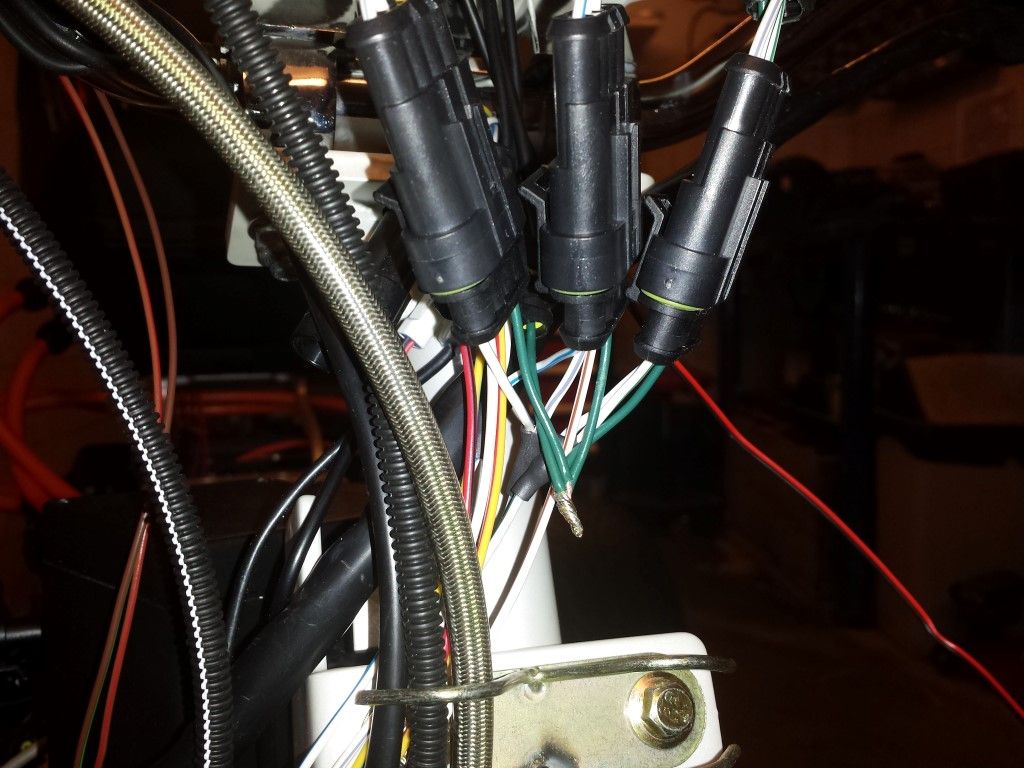

Ik moet straks me kabelboom aanpassen hoe heette die water bestendige stekker verbindingen die jij hier gebruikt met die gele afdichting heb ze vroeger bij een bijbaantje ook wel gebruikt en weet dat het goede stekkers zijn alleen weet niet meer hoe ze heten

@Fabian:
Dit zijn superseal connectors, zijn echt heel fijne connectors. Je zal nooit rare storingen krijgen ermee door vocht. ;) Enige nadeel is dat ze een beetje prijzig zijn. Zelf heb ik ze hier gekocht: http://www.rdae.nl/nl/multistekkers/sup ... connectors

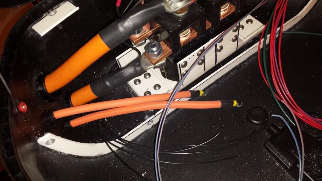

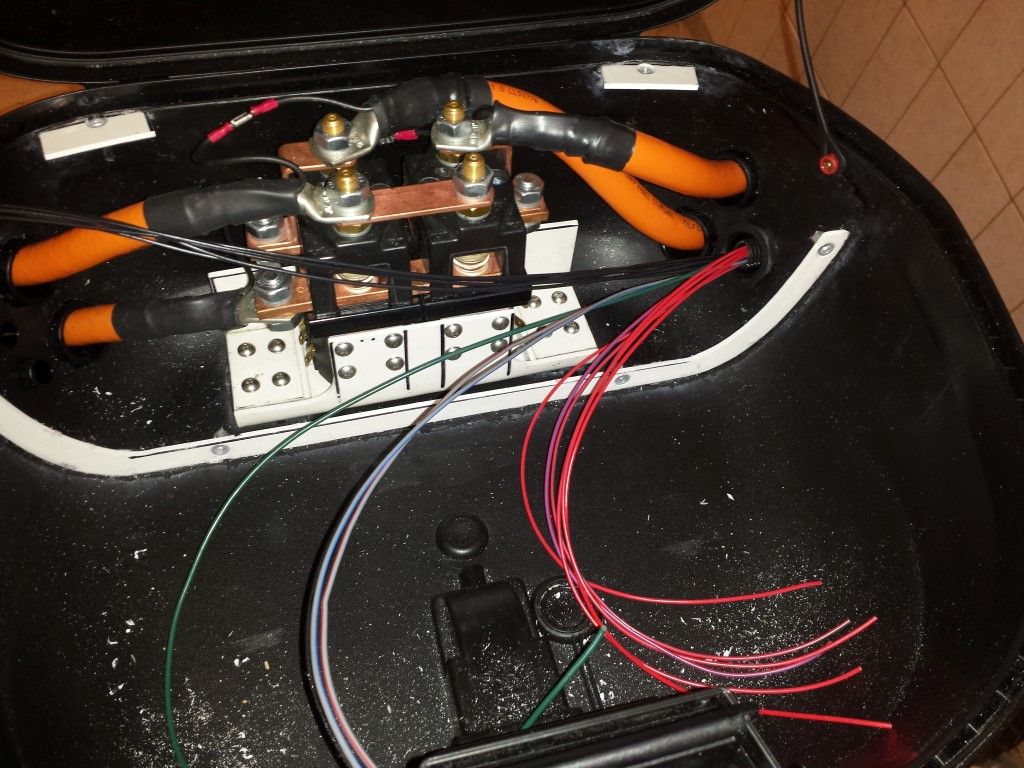

Berichtdoor Firehuntah » 30 dec 2014 22:28

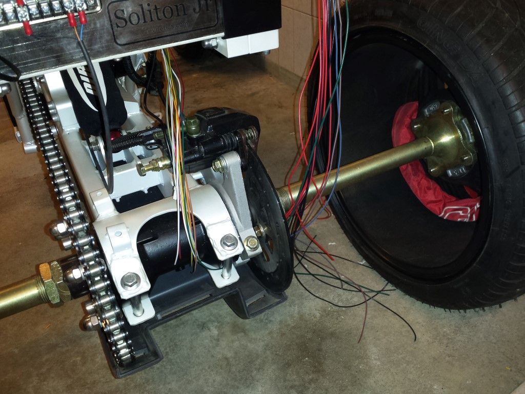

Nog even een update voor het einde van het jaar. :) Ben weer een heel stuk verder met de bekabeling. De kabelboom zelf is zo goed als klaar. Moest alleen achter nog alles aansluiten op de controller en in de topkoffer.
Op de controller is dit al gelukt, daar is alles nu aangesloten.

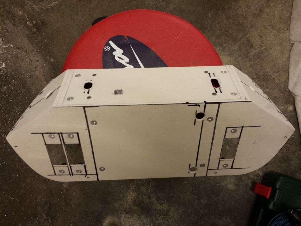

In de topkoffer heb ik de beschermkap weer verwijderd en wat aanpassingen gemaakt. De ronde gaten zijn voor kabeldoorvoer en een paar schakelaars. En waarvoor denken jullie dat de grotere gaten zijn in de voorkant? :) Zal het over een paar dagen wel laten zien als de platen gespoten zijn en alles erop zit. Vond het in ieder geval een goed idee. :)
De draden naar de topkoffer liggen ook al erin, moet deze alleen nog allemaal aansluiten.

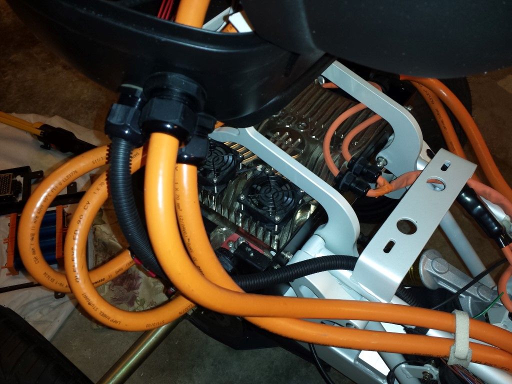

En de wat dikkere hoogspanningsdraden voor de DC-DC omvormer liggen ook al klaar.
Volgend jaar weer meer updates. ;) Januari gaat heel leuk worden, dat kan ik wel alvast zeggen. :mrgreen:
