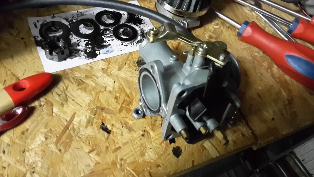

Had inderdaad al gekeken naar de gasnaald of die goed zat, mischien niet dus zit nu wel goed, maar toen was de accu leeg en kreeg ik de JLA niet meer gestart, zal van het weekend wel even kijken dan heb ik weer tijd :cry: thanks voor de tips ;)

darippert schreef:Op dit moment ziet het er zo uit als op de foto, als ik van de choke afblijf blijft de klep staan zoals op de foto, ga ik aan de choke handel trekken, gaat de klep dicht maar moet het vast houden laat ik de choke handel weer los springt de klep door een veer op carb. weer open. Dit is de normale werking.
Afbeelding[/url][/img]
Vreemd krijg de foto er niet goed op, normaal nooit problemen mee, dan maar even zo, hoop dat het duidelijk is....

Je kan even onder aan je choke hendel kijken of er een schroef zit,
deze zou je misschien nog iets aan kunnen draaien waardoor de choke
wel blijft "hangen" als je de hendel los laat....of het moet juist bij een JLA
zo horen dat de choke altijd terug schier naar de normale stand....

Berichtdoor darippert » 14 maart 2015 19:37
Zo, dit is weer een super schone carb. is even kijken wat daar het effect van is....

Berichtdoor darippert » 14 maart 2015 19:51
Hm, Het zelfde effect.. :think: Choke aan (klep dicht) loopt mooi zo een 1500 toeren, choke langzaam uit ( klep open) motor toerental gaat omhoog, klep helemaal open toeren tal is dan zo een 6000.
Daar ben ik dan ook niets mee opgeschoten, gasnaald schroef , als ik daar aan draai maakt ook geen verschil. En heb nog een schroef onder langs de vlotterkamer gezien daar heb ik niet aan gezeten.
Ik weet het niet meer :crazy:

Berichtdoor hsunda » 15 maart 2015 08:30
Heb je de stationair-sproeier en hoofdsproeier met schoonmaken misschien verkeerd terug gemonteerd???
Berichtdoor darippert » 15 maart 2015 10:23
Die heb ik niet los gehad. Heb alles met ontvetter ingespoten enlaten weken.
Daarna met lucht compressor schoon en droog geblazen extra geblazen op beide sproeiers. Daarna werking van vlotter gecontroleerd en weer in elkaar gezet.
Zal vandaag eens kijken wat voor effect het schroefje naast de vlotterkamer heeft. Maar daar is lastig bij te komen als motor draait is daar erg warm.....
Als dat geen effect heeft weet ik het niet meer
