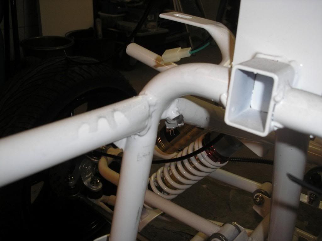

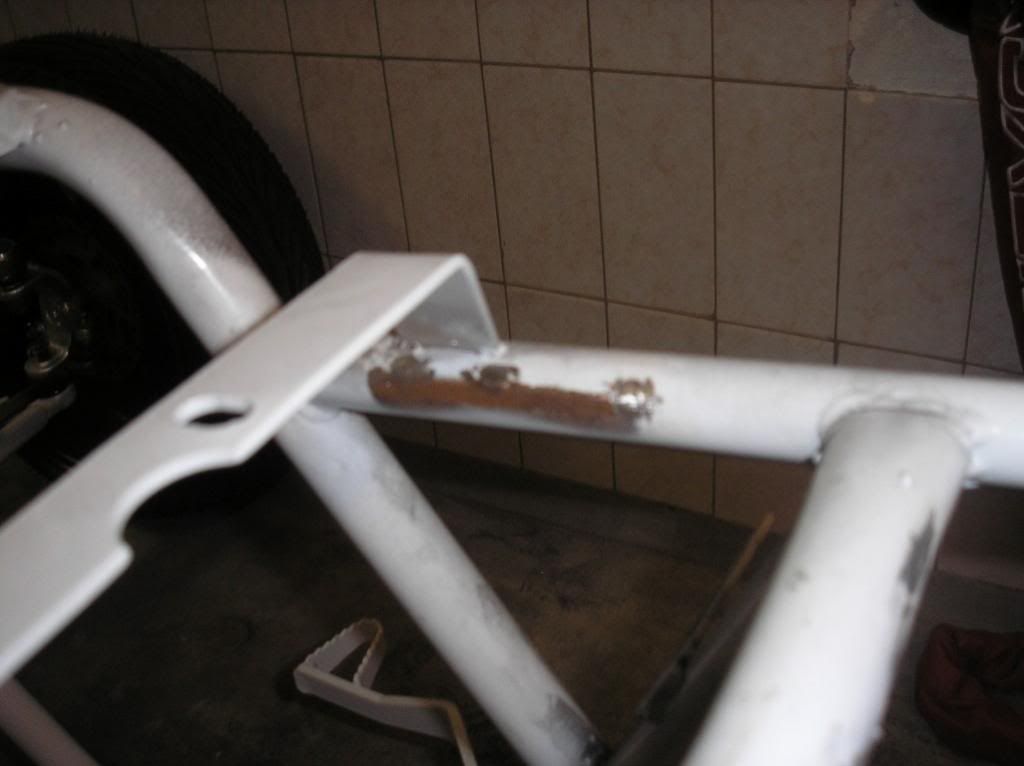

Bovenste plaatje voor de bevestiging van radiateur weg geslepen.
Ik blijf erbij dat het frame van de JLA heel degelijk is, kostte me echt veel moeite om door die plaatjes heen te komen. Ben dan ook nog steeds blij dat ik voor de JLA gekozen heb als basis.

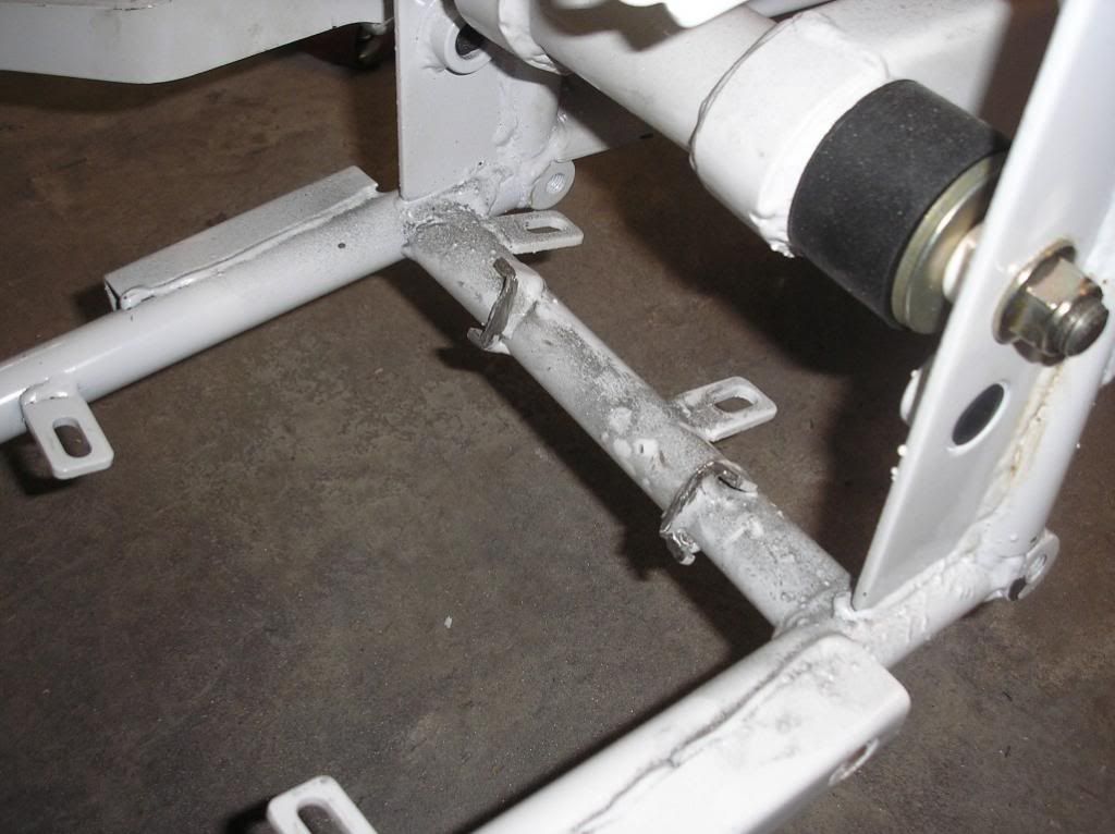

Onderste plaatje voor de bevestiging van radiateur ook weg geslepen.

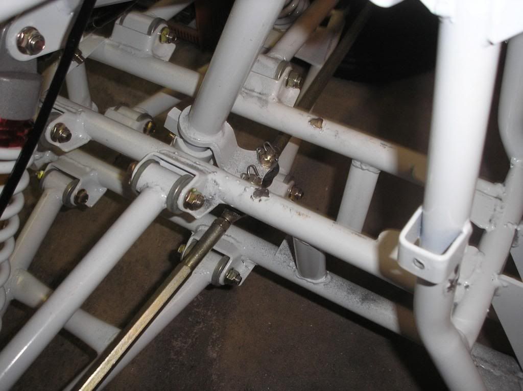

Onderste bevestigingspunten voor motorblok weg geslepen.
Hoef nu alleen nog maar de bovenste bevestigingspunten voor motorblok weg te slijpen en daarna alles beetje netjes gelijk maken met het frame voor zover dit kan. Is nogal lastig op bepaalde plaatsen, kan er niet echt bij komen met een dremel.

Berichtdoor Firehuntah » 12 jan 2013 22:40

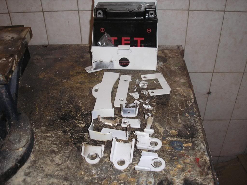

Vandaag weer bezig geweest, ben nu klaar met alles weg te slijpen.

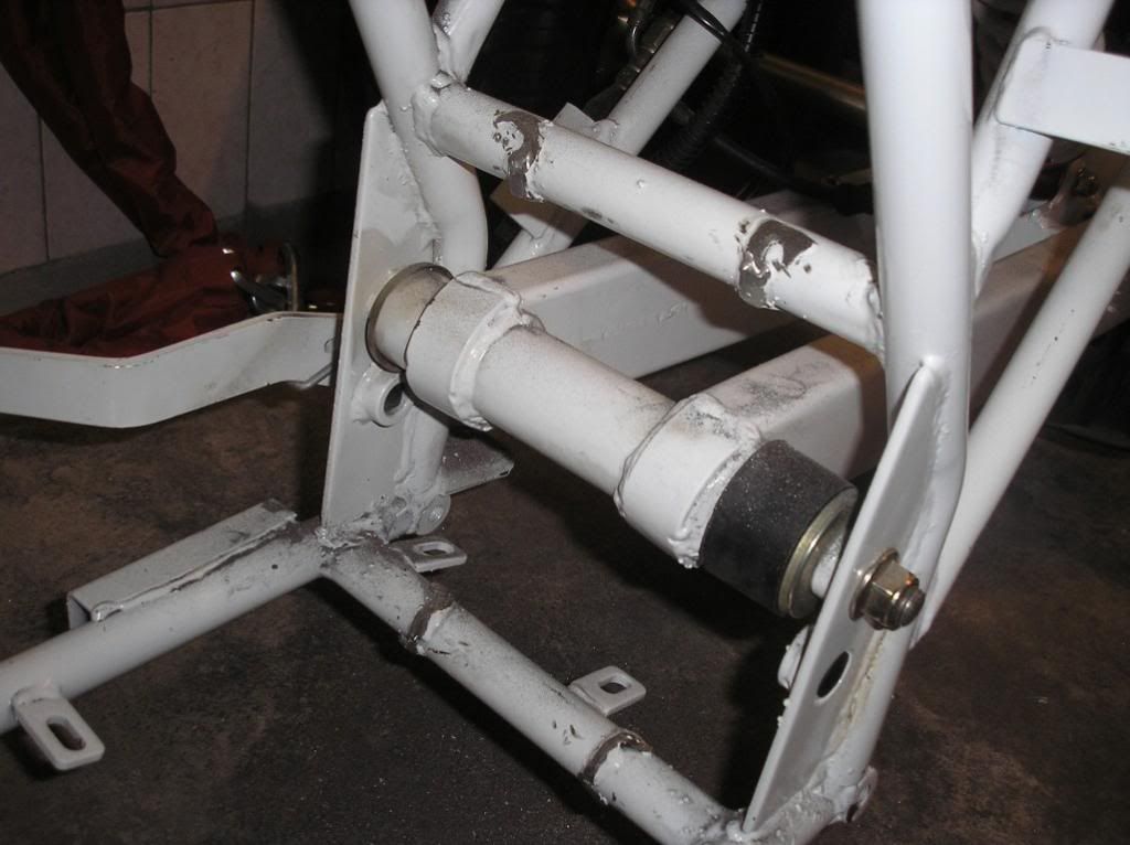

Achterste motorsteunen zijn nu weg.
Netjes gelijk maken met de rest van het frame doe ik later nog wel. Frame moet toch helemaal uit elkaar voor te laten poedercoaten dus dan heb ik wat meer plaats met de achterbrug eruit enzo. Frame gaat dus zoiezo ook een andere kleur krijgen. :)
Ook nog even bevestiging voor bobine weg geslepen, zat niet echt in de weg maar ga deze toch niet meer gebruiken dusja.
Hier alle delen die ik heb weg geslepen, quad is dus toch al weer wat lichter geworden. :D

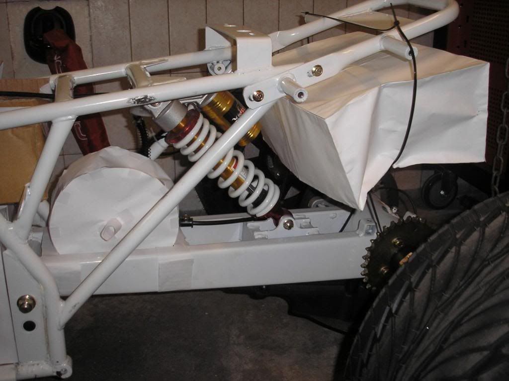

Ook weer even gekeken of alles nu goed past, hier dus pakjesquad versie 2. :mrgreen:
Alles past nu zoals ik het wil hebben. Komt dus alleen nog een soort behuizing om de accu's heen, hoop dat dit gaat lukken. Vooral bij de stuurstang, heb al weinig plaats daar. Voor de rest zal ik denk niet veel problemen ermee hebben.
Misschien dat ik wel nog een klein stukje uit de voorste motorsteunen moet slijpen, is hier ook erg krap. Maar dit zie ik pas als ik de accu's met behuizing klaar heb.

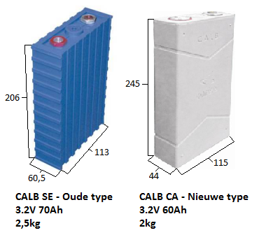

Zit nu toch weer te twijfelen over welke accu's ik ga gebruiken. Denk dat ik toch in de problemen ga komen met die accu's die ik van plan was te gebruiken. Komt dus een behuizing omheen zodat de accu's beschermd blijven, maar bovenaan moet wat ruimte komen voor de kabels enzo. Op bepaalde plaatsen zal dit denk ik niet gaan lukken met het frame.
Er is gelukkig veel keuze, maar de maten zijn over het algemeen hetzelfde bij alle LiFePo4 accu's met dezelfde capaciteit. Maar er is toch nog een die ook wel goede afmetingen heeft voor in het frame te kunnen krijgen.
Hier even beide naast elkaar.
Die blauwe CALB SE's zijn dus die waar de papieren doosjes op zijn gebaseerd. De grijze CALB CA's zijn de nieuwere types, deze zullen ook passen alleen moet ik ze bijna overal op de zijkant leggen in plaats van rechtop. Dit is overigens geen probleem bij deze accu's, alleen ondersteboven mag niet.
Paar voordelen van de grijze t.o.v. de blauwe:
- Ze zijn veel lichter. In totaal zullen 24 blauwe 60kg wegen en 24 grijze 48kg. Scheelt dus dik 12kg waardoor het gewicht toch weer wat dichterbij origineel komt.
- Zullen nooit koeling nodig hebben, zelfs onder zware belasting. De blauwe hebben misschien wel koeling nodig.
- Onder zware belasting gaat het voltage niet veel omlaag, oftewel betere prestaties aangezien het voltage wat naar de motor gaat ook hoger blijft. Bij de blauwe zakt het voltage veel sneller.
- Betere prestaties bij koud weer, voor als ik op de quad zou willen rijden onder de 0 graden.
- Prestaties blijven hetzelfde, of de accu's nu vol of bijna leeg zijn. Bij de blauwe worden de prestaties geleidelijk minder
- Nemen wat minder plaats in beslag aangezien ze kleiner zijn. Ze komen dus alleen op een andere manier in het frame aangezien ze hoger zijn.
Enige voordeel van de blauwe is eigenlijk meer capaciteit (70Ah, de grijze 60Ah) waardoor ik dus verder kan rijden. Grijze 70Ah's worden nog niet gemaakt en dit zal voorlopig ook niet gebeuren.
En dat ze wat lager zijn waardoor ze rechtop kunnen staan. Maargoed dat is dus niet echt een probleem.
Denk dat ik toch eerder voor de grijze ga nu, deze zullen waarschijnlijk makkelijker met behuizing in het frame passen. En misschien blijft bereik toch ongeveer hetzelfde aangezien de quad wat lichter zal zijn.
