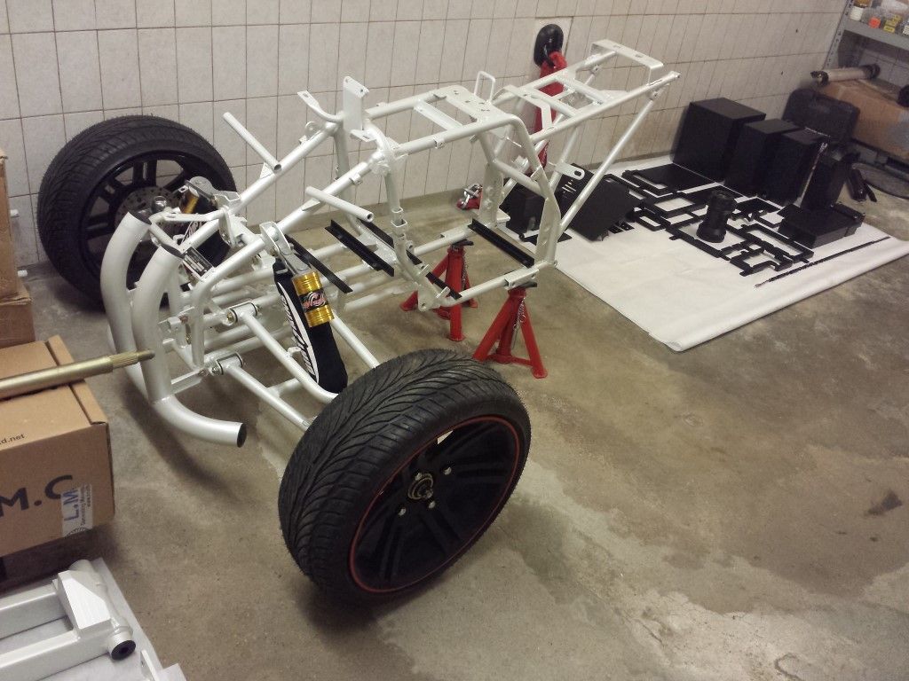

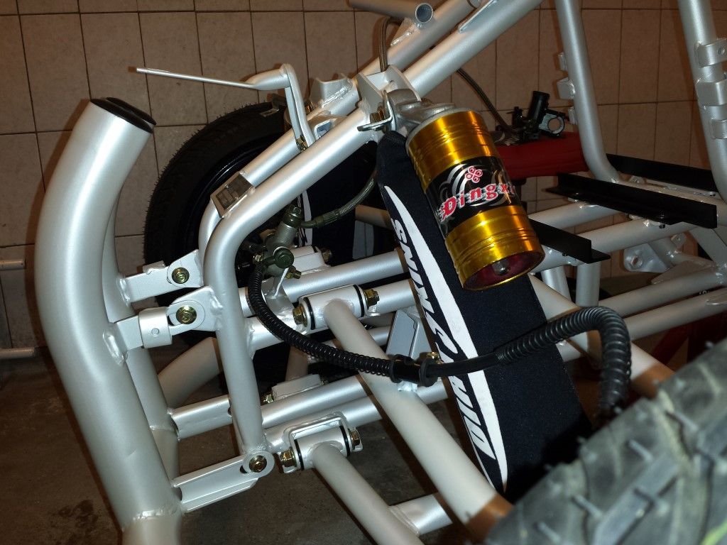

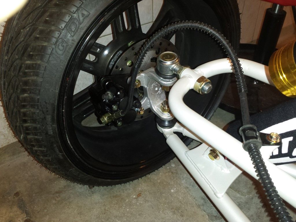

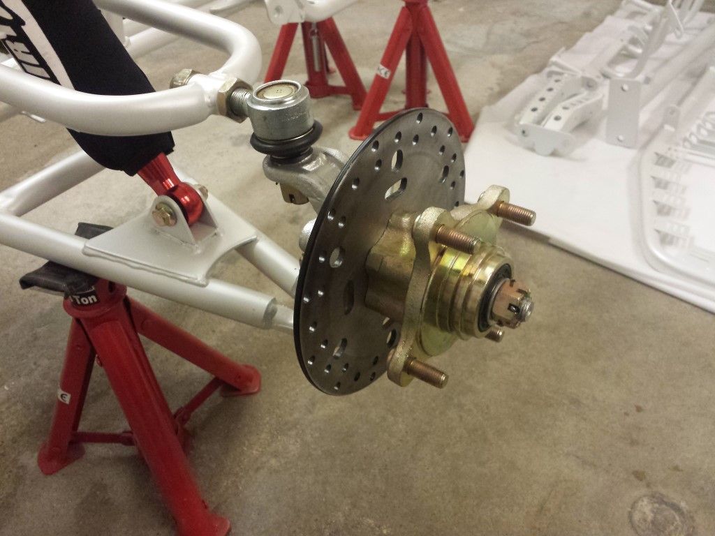

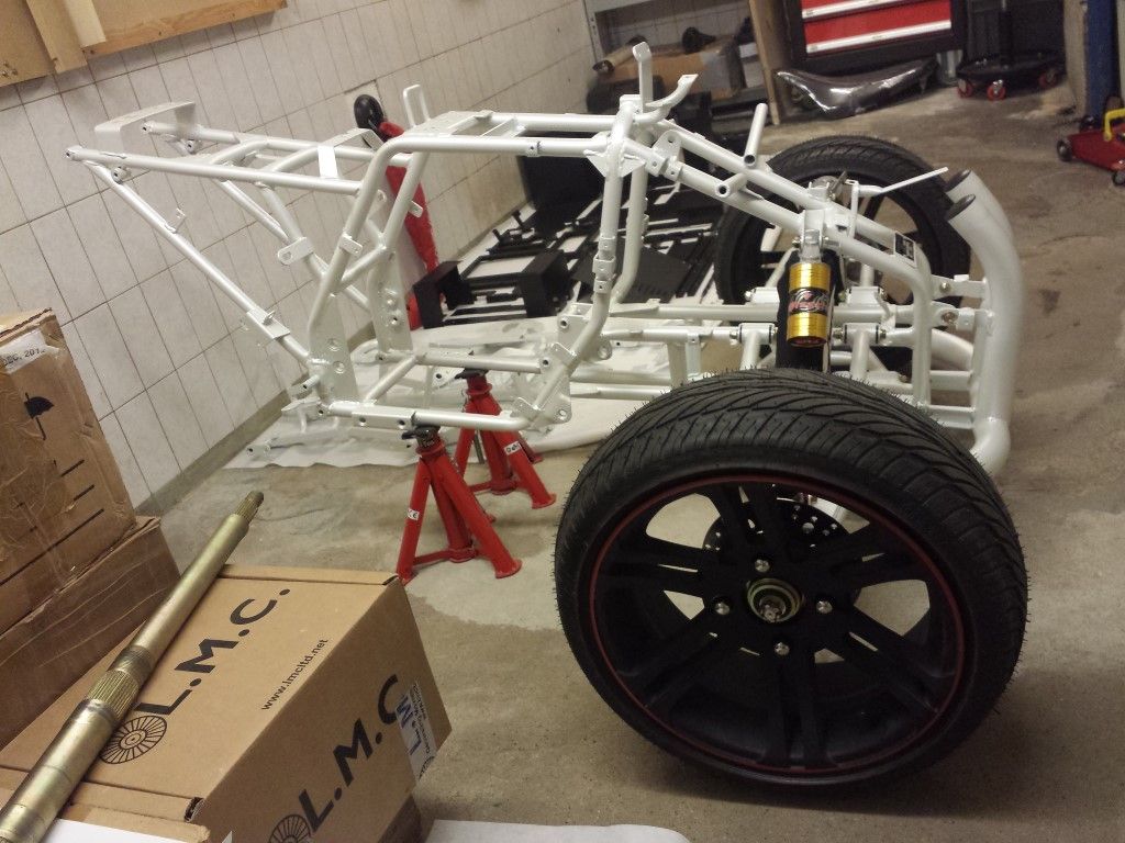

Vanavond weer verder gegaan. De wielhubs met remschijven en de bumper zitten nu erop. En de quad kan vooraan weer op de grond staan want de wielen zitten ook al erop. ;)
Heb ook al even de POM bussen in de achterbrug gezet zodat deze meteen gemonteerd kan worden zodra de motor erop zit. Maar tot die tijd moet de quad dus achter wel nog even omhoog blijven staan.
Het remsysteem voor en de spoorstangen kan ik voorlopig ook nog niet erop zetten. De stuurstang en het stuur moet hiervoor eerst gemonteerd worden. Maar het deel dat de stuurstang vast op zijn plaats houdt zal samen met de aluminium delen worden gespoten. Dit deel is ook pas heel laat van de zandstraler terug gekomen, daarom dat het nog niet is gespoten. Denk dat ik nu dus alleen verder kan met een aantal zwarte delen. Kom ondertussen wel wat plaats te kort, de quad wordt steeds groter maar er liggen nog steeds heel veel delen op de grond. Eerst dus maar eens even kijken hoe ik dat het beste kan oplossen. ;)

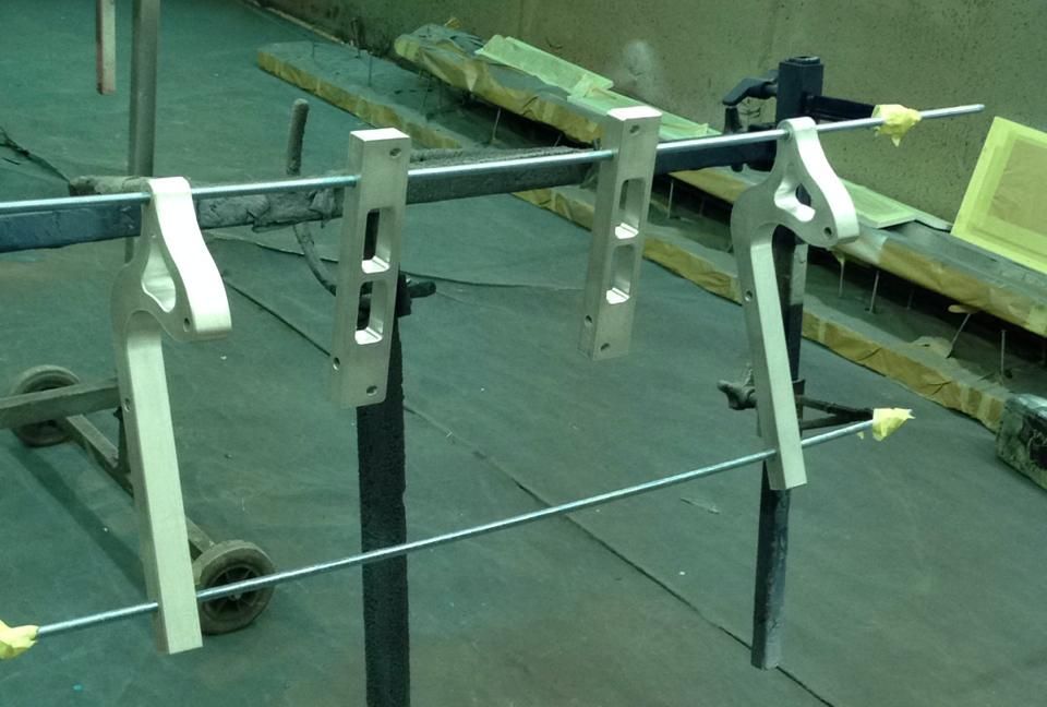

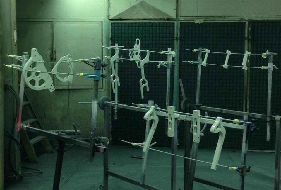

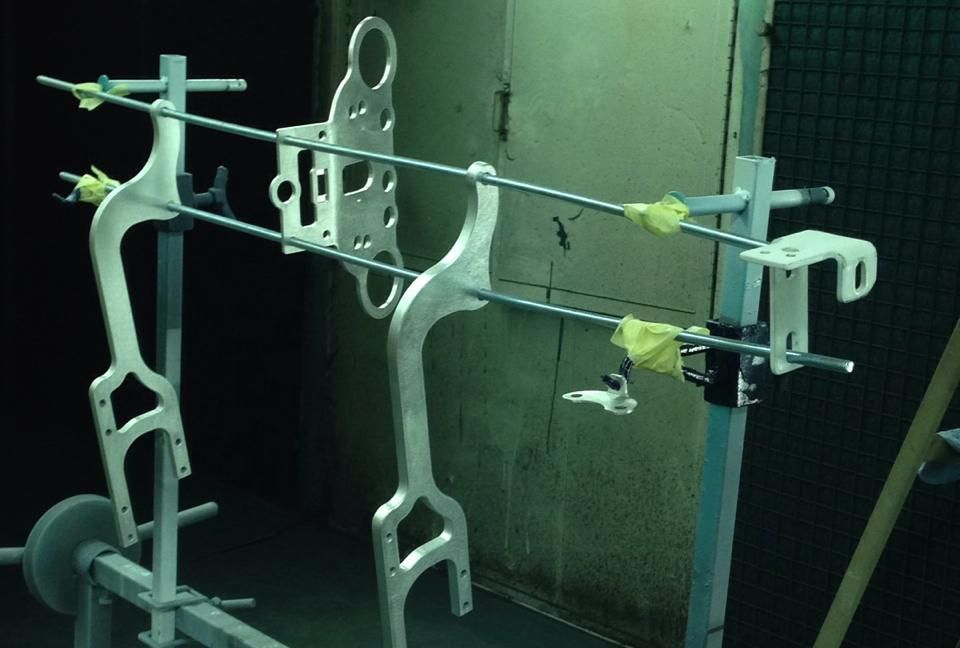

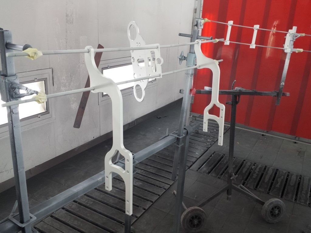

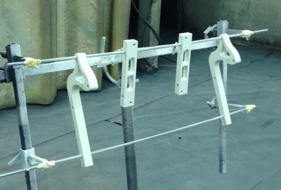

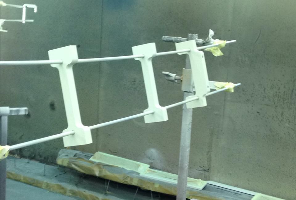

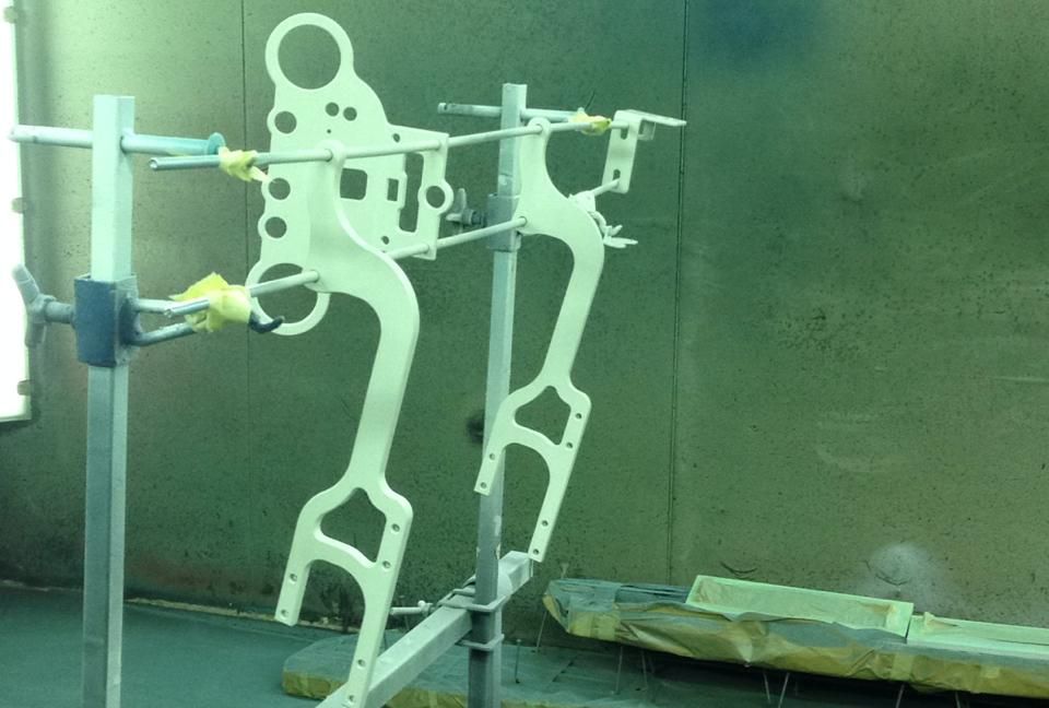

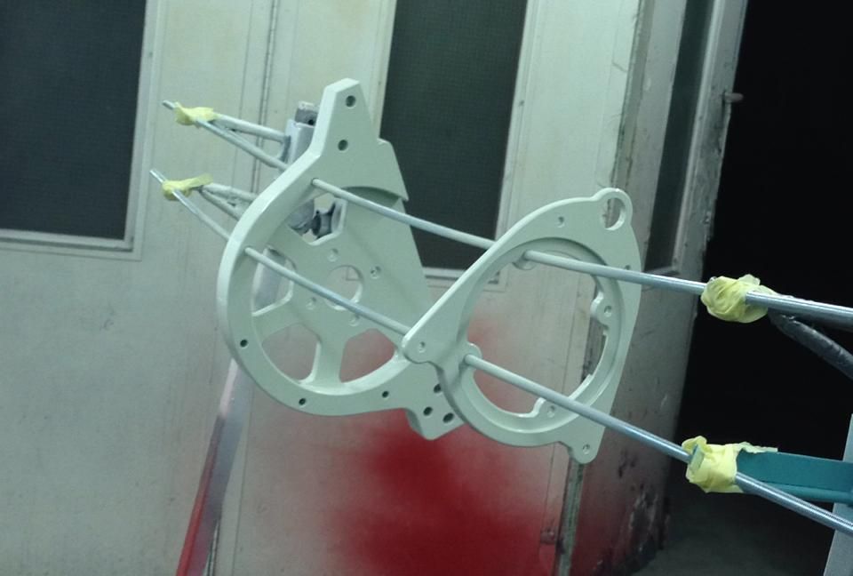

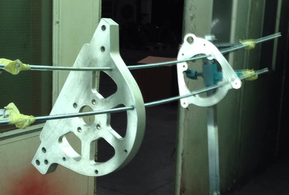

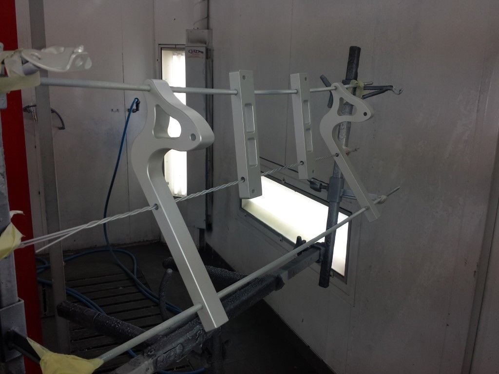

Mijn zus had vandaag een kleine verrassing voor me. Terwijl ik bezig was met een beetje plaats te maken om de quad om te kunnen draaien was zij alle aluminium delen al in de epoxy aan het zetten. Dit zou eigenlijk pas volgende week gebeuren dus was zeker leuk om te horen. Ze heeft ook weer een paar foto's doorgestuurd.
Hier voor het spuiten. Alle delen zijn ook nog wat opgeschuurd.
En na het spuiten.
Komende zaterdag zullen ze al allemaal in dezelfde kleur als het frame gespoten worden en kan ik ze ook weer mee naar huis nemen. Ben echt benieuwd hoe deze delen eruit zullen zien in die mooie kleur.

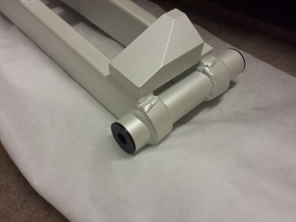

Zelf heb ik vanavond alleen maar wat ruimte gemaakt en de quad omgedraaid zodat ik er wat beter aan kan werken. Ook zitten er al een paar zwarte delen op. Staat erg netjes in combinatie met het witte, is alleen nog niet echt goed te zien op de foto.

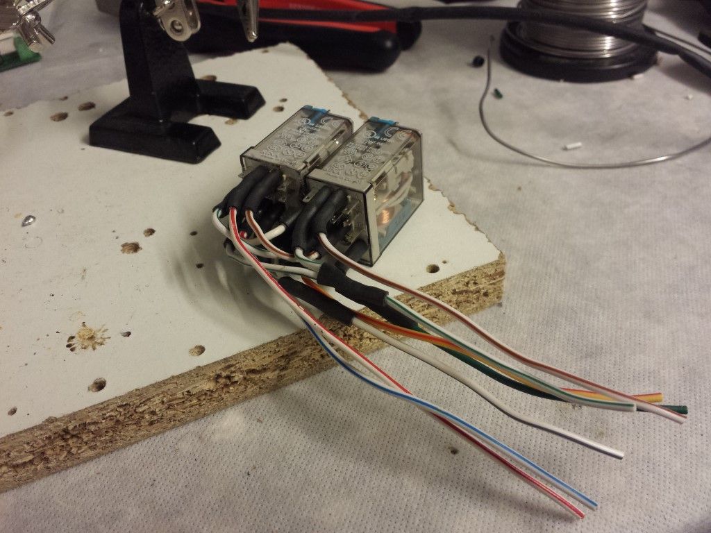

Afgelopen dagen bezig geweest om een van de behuizingen te vullen met componenten en alle draden hiervan aan te sluiten. Toch een hele uitdaging om zoveel mogelijk erin te proppen. De bedoeling was dat dit allemaal erin zou komen.
Eerst maar eens de 2 grotere relais helemaal aangesloten, deze zijn voor de 3 rijstanden (laag vermogen, hoog vermogen, achteruit). Alle draden zitten direct op de contacten gesoldeerd. De voetjes voor dit soort relais nemen te veel plaats in beslag.

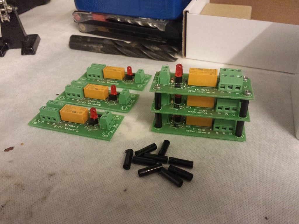

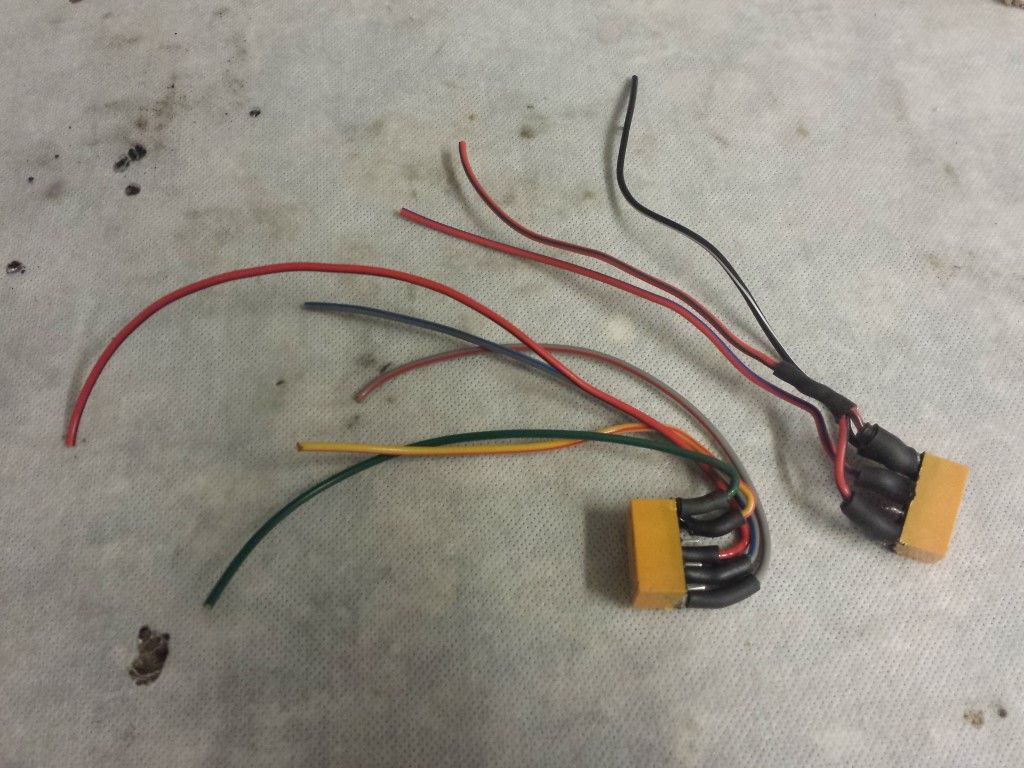

Wou met de kleine relais hetzelfde doen maar dit was niet zo'n goed idee. Het nam nog steeds te veel plaats in beslag voor in dezelfde behuizing te kunnen plaatsen. Ook bleven er contacten afbreken als al een beetje met de draden werd bewogen.

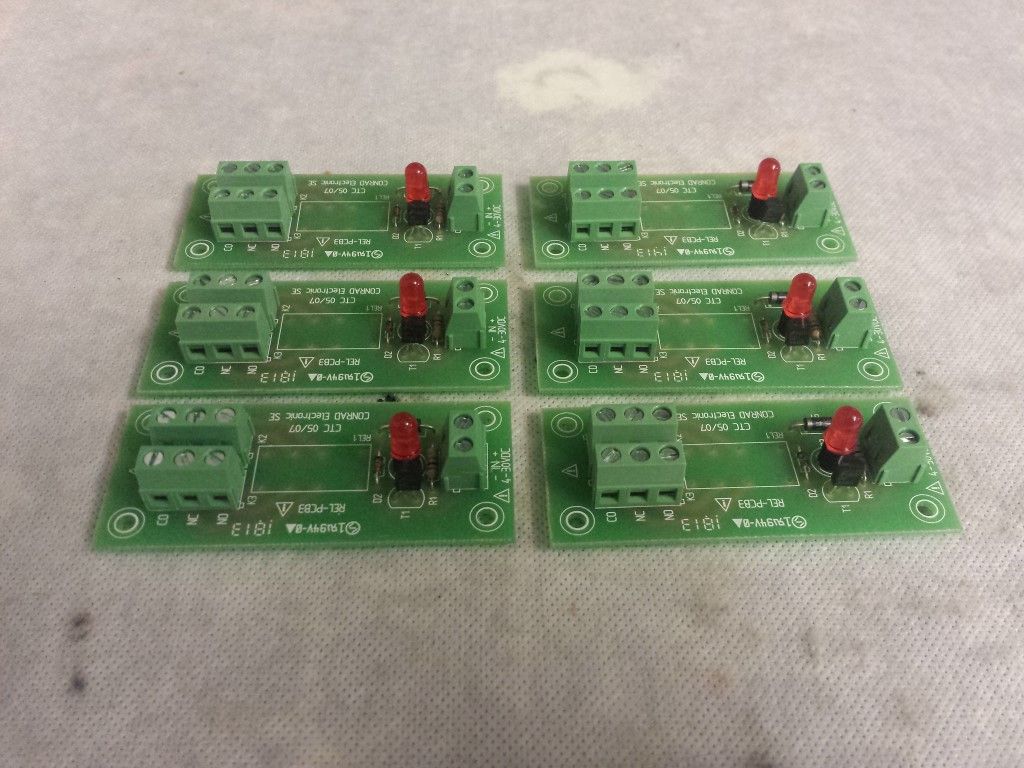

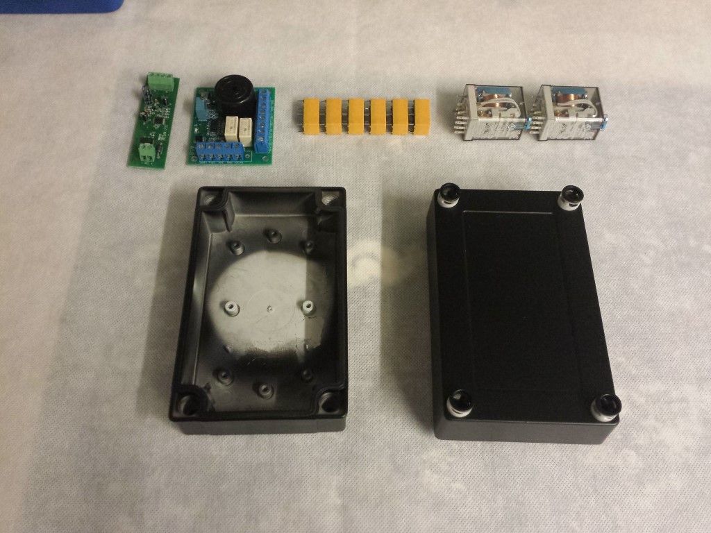

Heb hier dus toch maar een aantal printplaatjes voor gekocht en deze zullen allemaal in een aparte behuizing komen. Heb ik nog net plaats voor op de quad.
Heb de relais alvast erop gesoldeerd. Met wat afstandsbusjes tussen de printplaten kan ik er 3 op elkaar zetten.

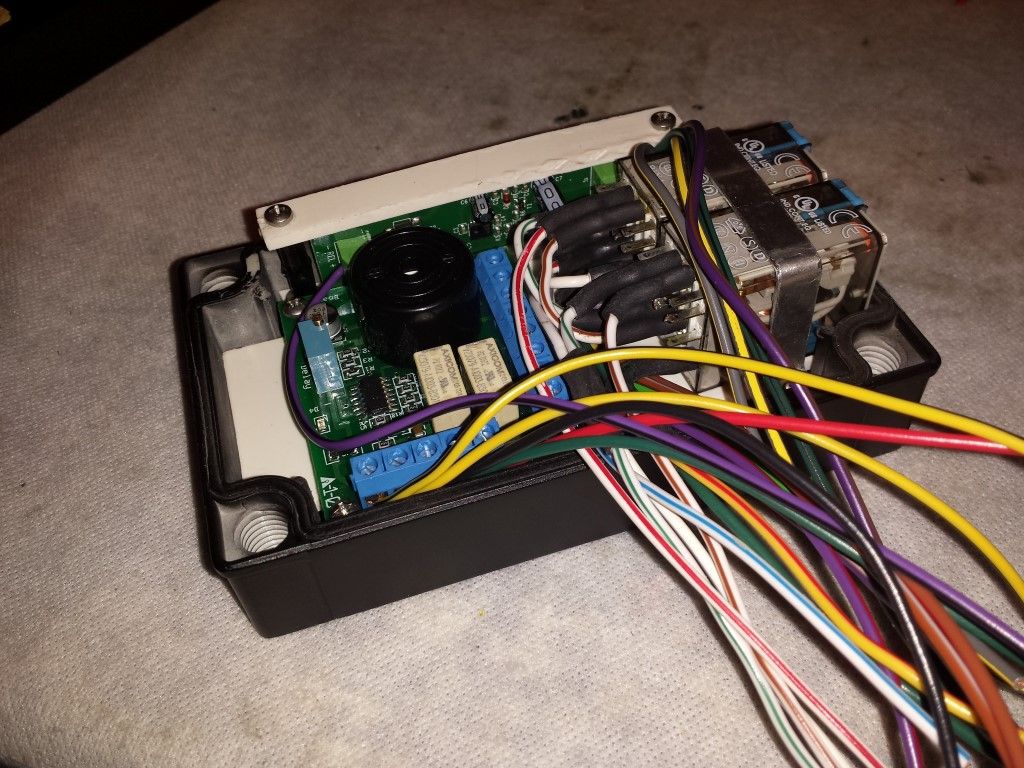

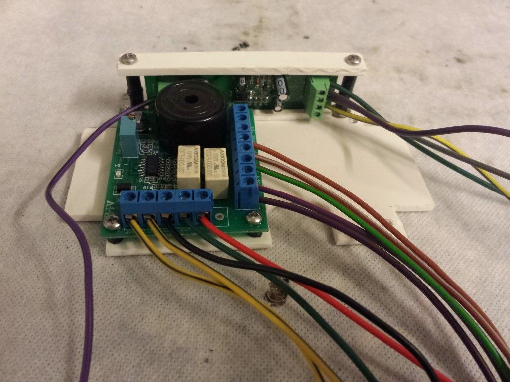

Maar die behuizing komt later wel, moet ik nog aan beginnen. Voor de andere behuizing waar ik mee bezig was heb ik een plaat gemaakt die precies erin past waar ik alle componenten op vast kan schroeven. Heb bij deze ook alle draden al aangesloten. Die grotere is de hoofdprintplaat voor het BMS (Battery Management System) en die kleinere is voor een pulse signaal van een schakelaar om te vormen naar aan/uit.
En hier zit alles in de behuizing, past allemaal maar net. Zijn toch heel wat draden die naar buiten moeten. Moet hier nog zo'n kabelwartels voor kopen die ik in de behuizing kan zetten maar ik wacht daar nog even mee tot ik de andere behuizingen ook allemaal klaar heb.

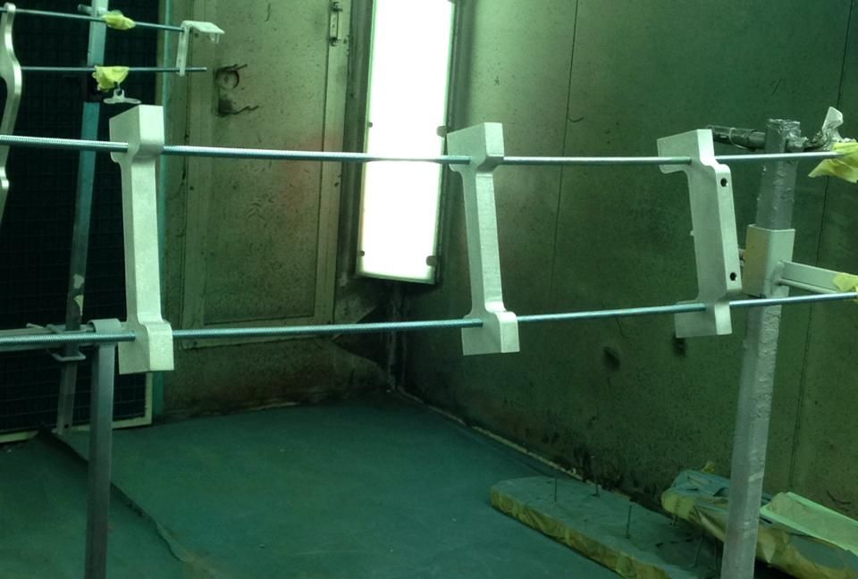

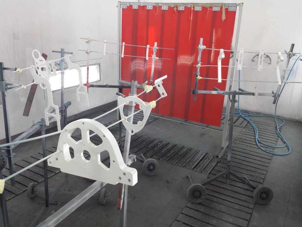

Zoals beloofd, nog een (late) update vandaag. :mrgreen: De aluminium delen zijn vandaag gespoten en zijn ook weer terug thuis. Heb nu dus ook echt alles hier thuis liggen dus het ligt nu alleen nog maar aan mezelf hoe snel de quad klaar is. ;) Hier wat foto's van na het spuiten. Mijn zus heeft echt weer goed werk verricht, is weer allemaal heel netjes geworden.

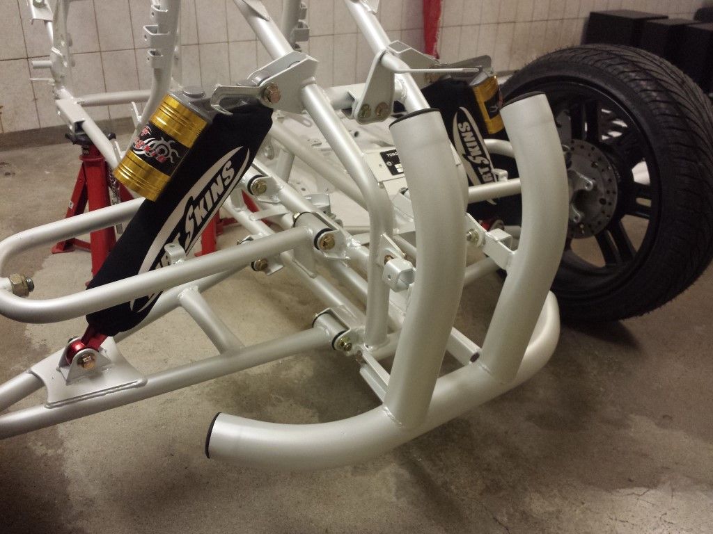

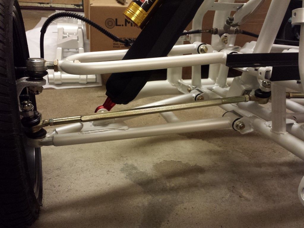

Natuurlijk ben ik ook weer direct verder gegaan met het opbouwen. Eerst maar eens het remsysteem voor helemaal gemonteerd. Net zoals het zonder ook maar een remleiding los te hoeven halen eruit is gekomen is het ook weer erin gegaan.

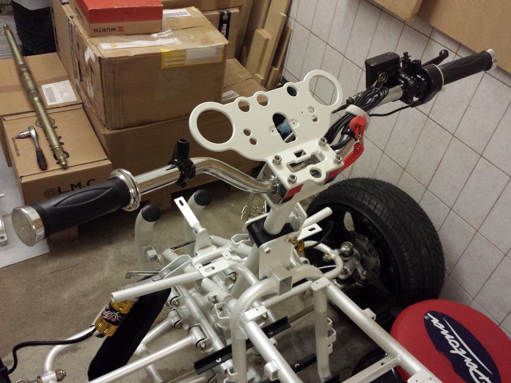

Daarna de stuurstang en spoorstangen goed ingevet en erop gezet. Ook maar meteen het stuur en de tellerplaat erop gezet aangezien ik voor de testrit binnenkort toch nog geen kappen erop zet (voorkap kan alleen maar erop als het stuur eraf is).
En maar even alle tellers en schakelaars erop gezet, ziet er toch weer leuk uit.
