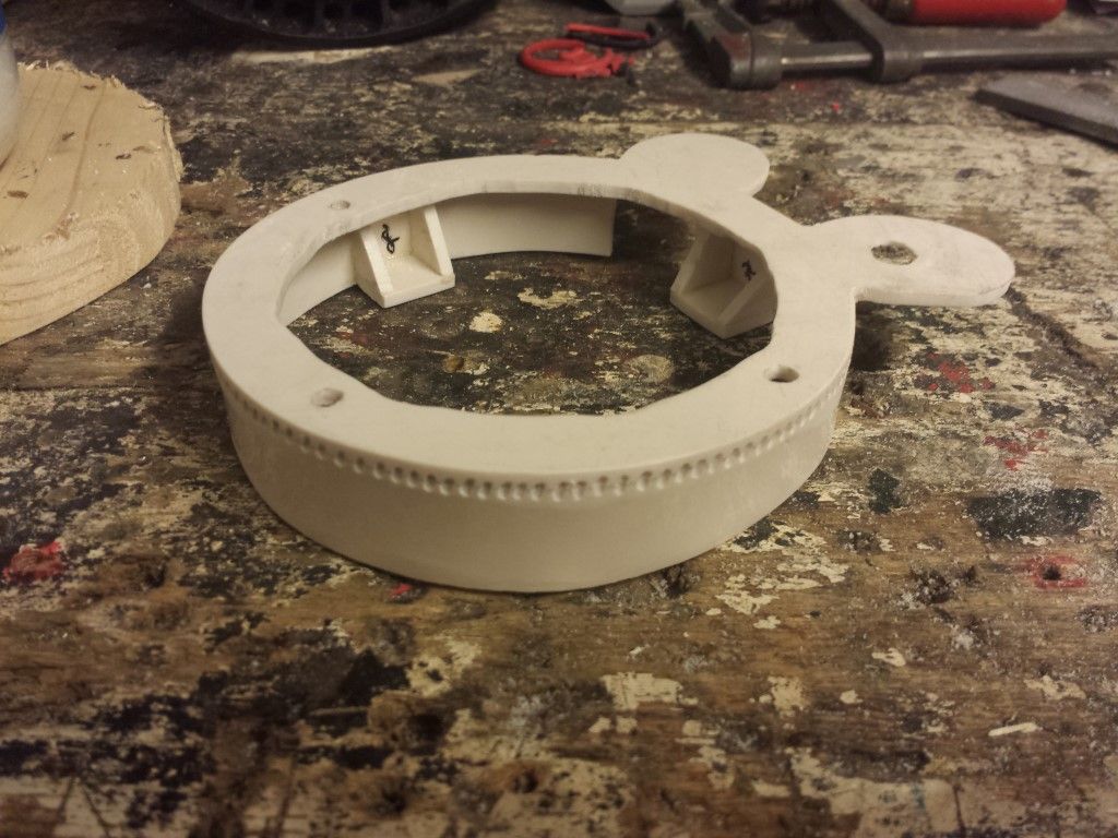

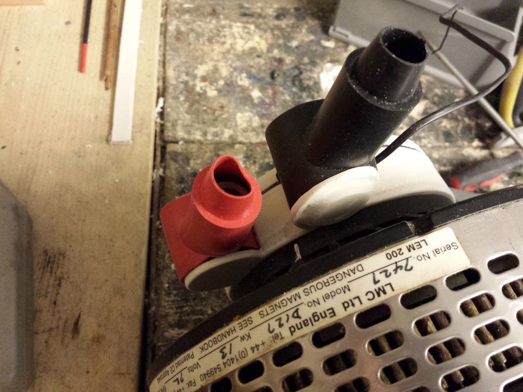

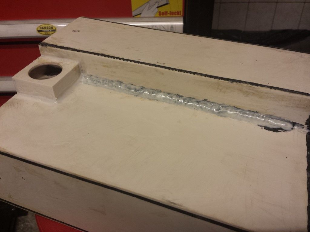

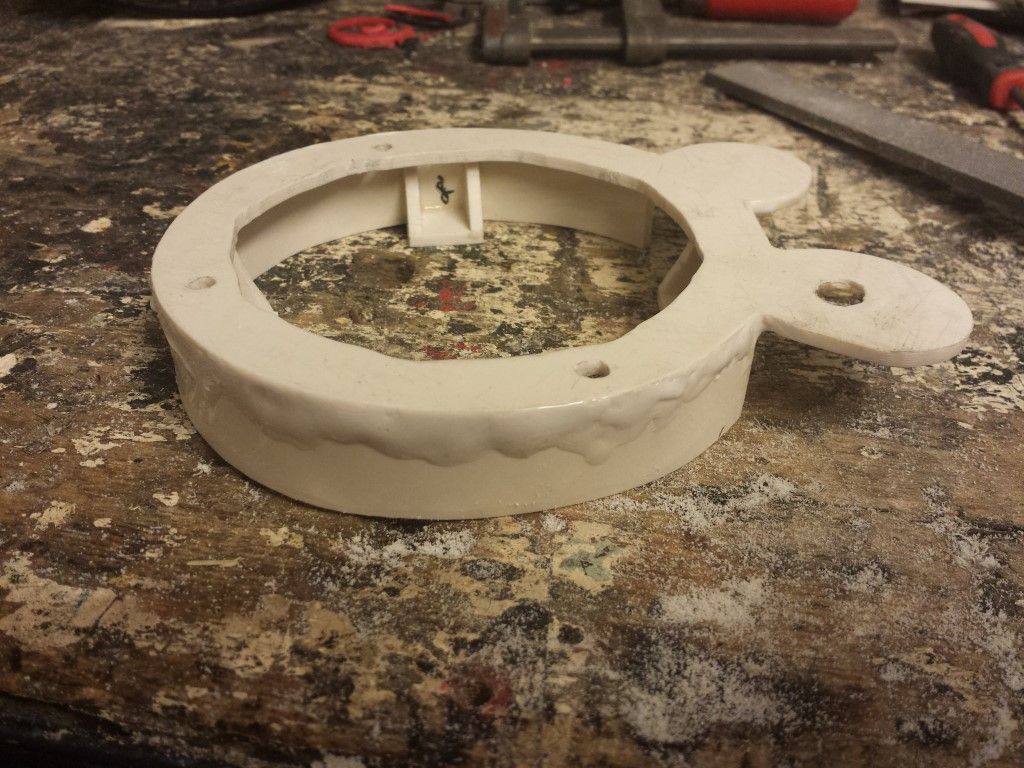

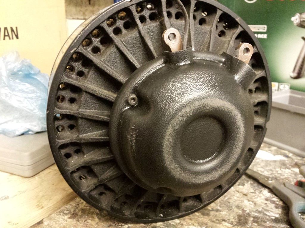

Afgelopen dagen vooral bezig geweest met een nieuwe beschermkap voor de motor te maken. De originele die erop zat kan ik niet gebruiken aangezien de kabelschoenen hier niet in passen en is ook totaal niet aanraakveilig wat voor de RDW keuring weer niet zo handig is. Dit is de originele.
Tijdens het maken van deze beschermkap wou ik ook weer eens wat nieuws proberen aangezien de epoxy die ik nog over had al helemaal hard was geworden. Flesje aceton gehaald en samen met allemaal stukjes plastic in een potje gedaan. Even een dag gewacht en had daarna vloeibaar plastic. ;) Alle verbindingen van de verschillende stukken plastic heb ik gewoon met een soldeerpistool aan elkaar gesmolten en alle openingen opgevuld met dit vloeibaar plastic. Had wat langer nodig om hard te worden dan lijm of epoxy maar is toch zeker erg stevig geworden. En ziet er ook erg netjes afgewerkt uit na het vijlen en schuren. Heb ook op de accu behuizingen nog wat oneffenheden opgevuld hiermee.

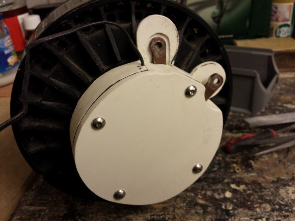

Toch een paar dagen geduurd om die beschermkap helemaal af te krijgen maar is uiteindelijk best netjes gelukt. Hier het gedeelte wat op de motor zelf wordt bevestigd.

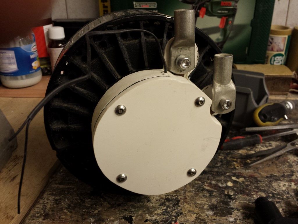

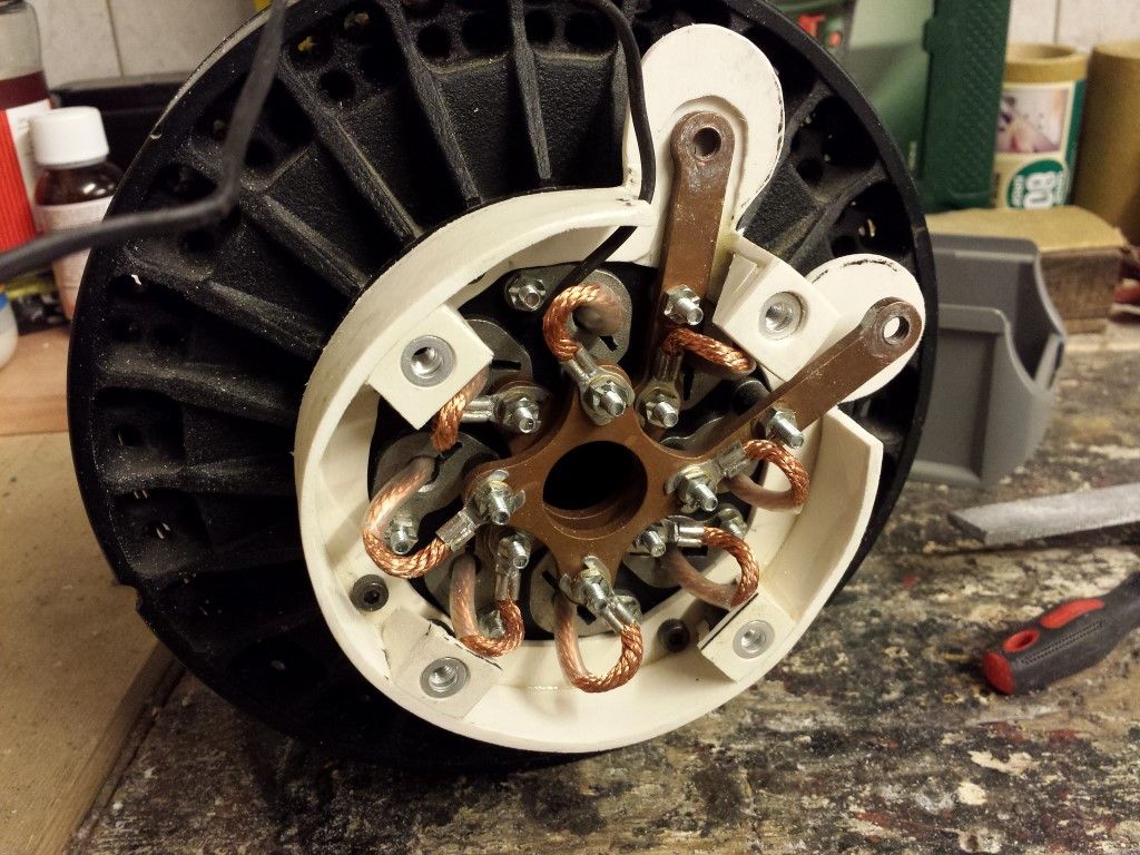

Daarna kan de deksel erop.
De kabelschoenen en isolatierubbers kan ik met gesloten deksel nog erop zetten, wel handig dus.
Met deze beschermkap kan je nergens meer iets van hoogspanning aanraken, zelfs via de achterkant niet. Moet dus wel goed genoeg zijn voor de RDW hoop ik. :) Maar vind het zelf ook wel wat beter en deze is ook nog wat dunner dan de originele waardoor er wat meer speling met het frame is.

Zeer, zeer netjes! Maar hoe werkt dat met aceton en plastic dan? Als je dat vloeibare plastic ergens op smeert wordt het vanzelf weer hard of wat?

Bedankt. ;) Klopt ja, in de open lucht vervliegt het aceton en wordt het plastic vanzelf weer hard. Perfect voor plastic te lijmen of vullen dus. Maar denk dat lassen toch nog altijd het stevigste is, als je er tenminste goed in bent. :) Maar dit is denk ik wel het beste alternatief.

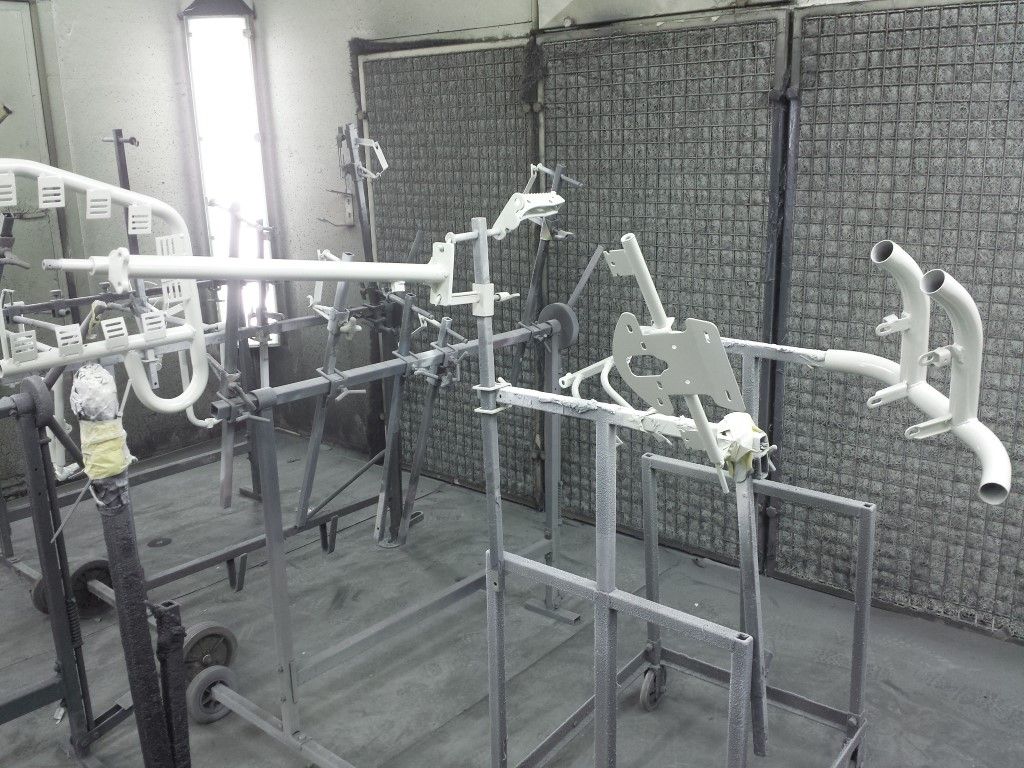

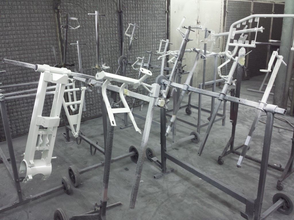

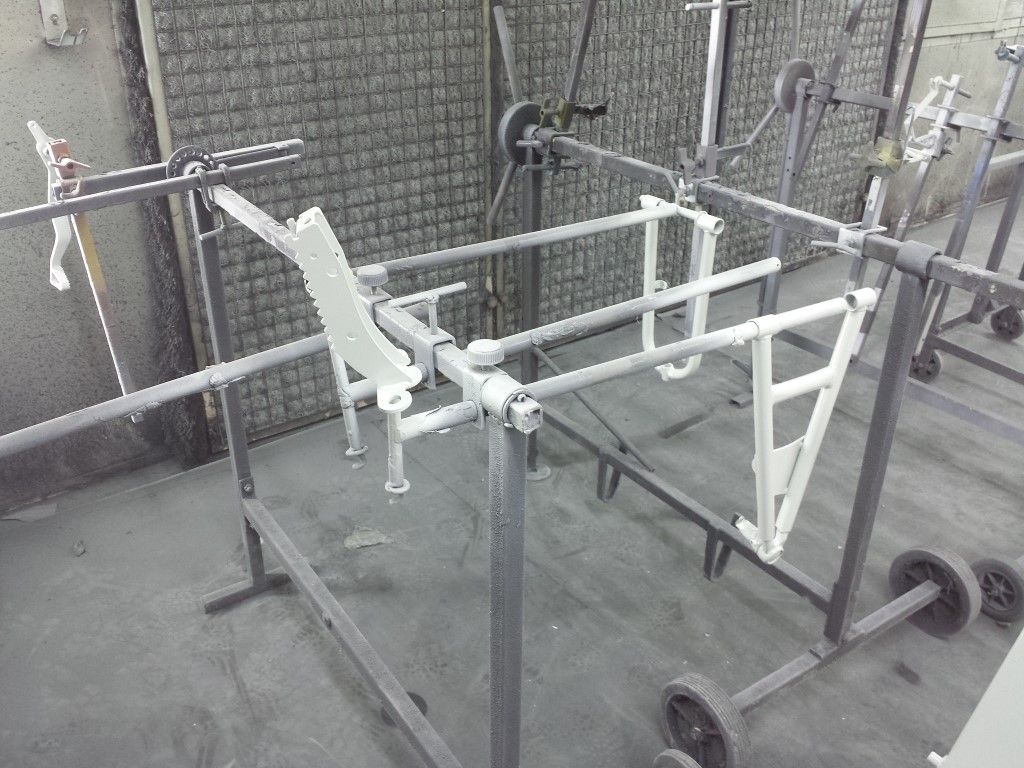

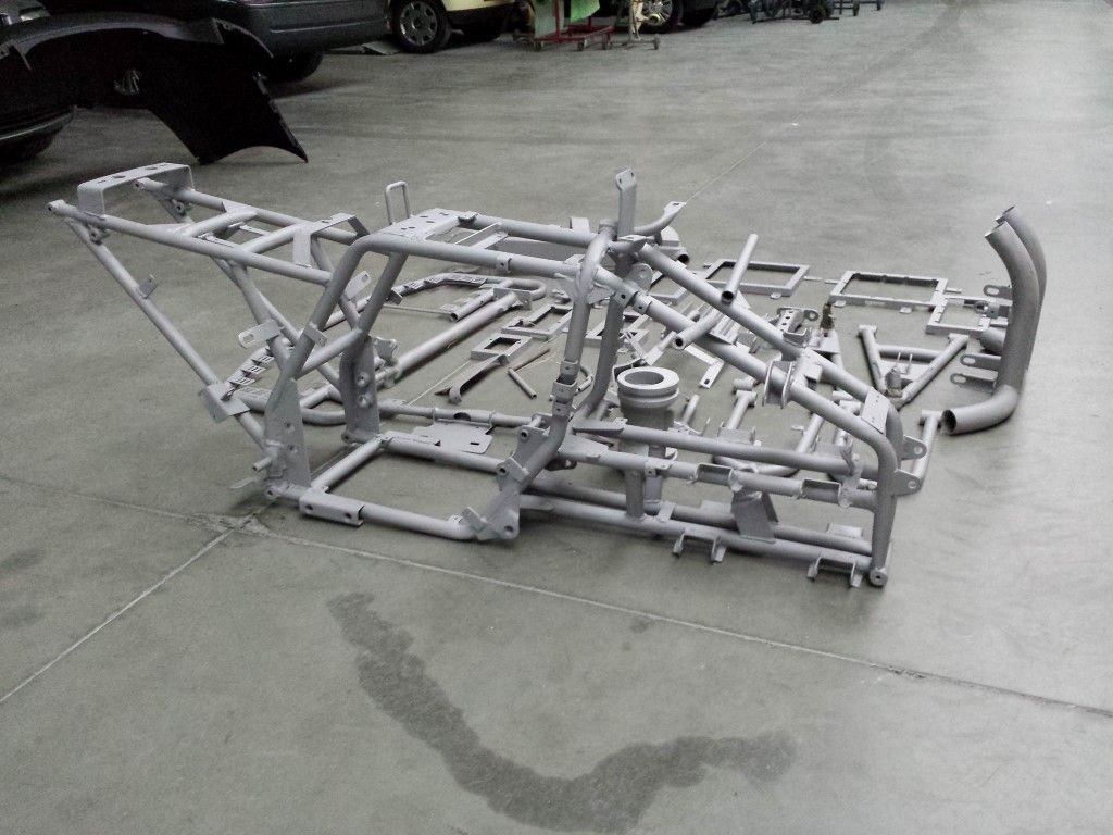

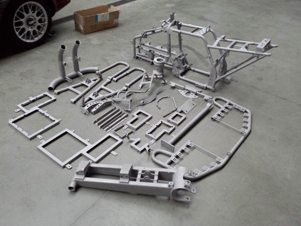

Ben vanavond bij de zandstraler langs geweest. Alle framedelen zijn klaar en zien er nu allemaal hetzelfde uit. :) Meteen alles bij het bedrijf waar mijn zus werkt afgeleverd zodat het allemaal kan worden gespoten. Heb daar ook even alle framedelen bij elkaar gelegd, ziet er toch best al mooi uit. ;) Komt nu eerst overal een laag epoxy op, daarna pas de laklagen.
Het spuiten zal waarschijnlijk wel een aantal weken gaan duren aangezien alles tussendoor of buiten werktijd gedaan moet worden en het is toch best veel werk. Maar ik weet ook wel zeker dat het resultaat heel mooi zal zijn. ;) Kan de komende weken toch nog wel wat dingen doen, eerst maar eens het hele werkhok gaan poetsen en alles voorbereiden voor als de gespoten delen allemaal terug komen.

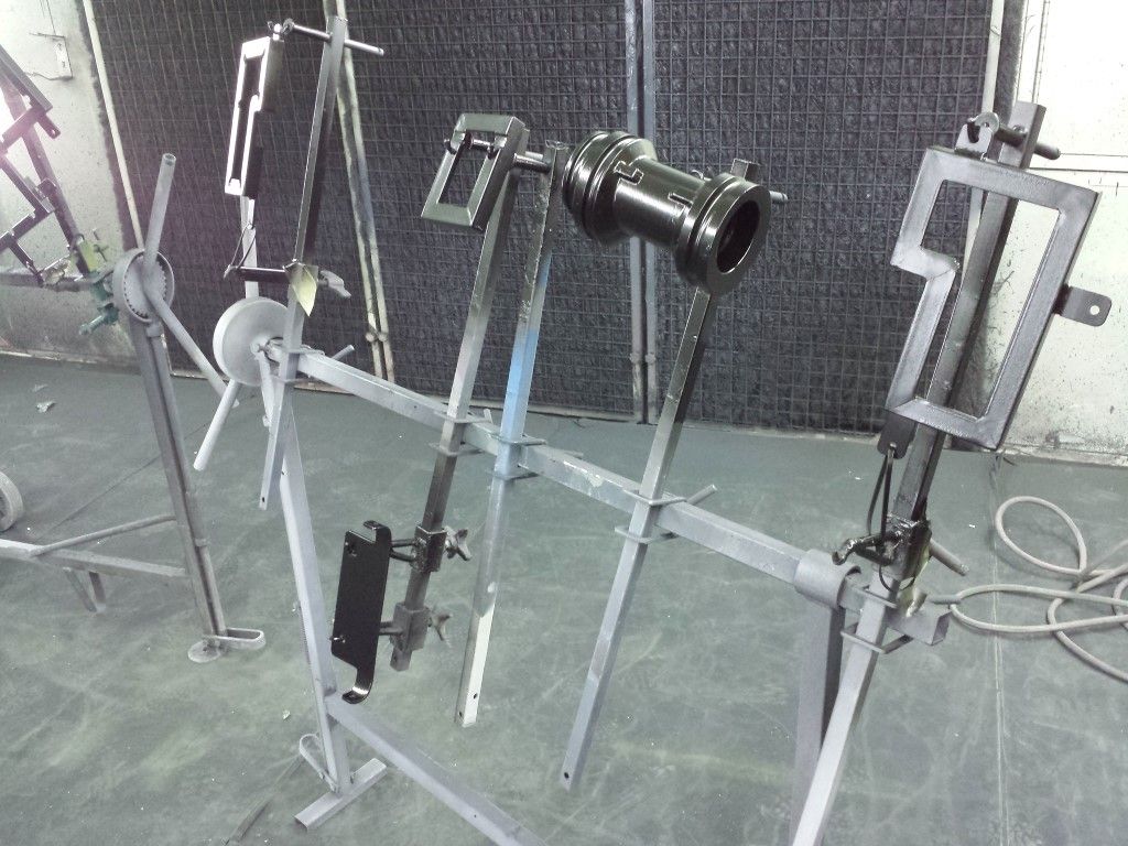

Vraag me alleen af waarom je het lagerhuis laat spuiten ik ben bang dat ue daar gedonder mee zal krijgen
Ik kan het fout hebben hoor
Berichtdoor Firehuntah » 26 aug 2014 21:57
Deze was al gespoten maar aangezien dit eentje is die van Q af komt was de kleur niet meer zo mooi. ;) Het zal toch allemaal netjes worden afgeplakt, aan de binnenkant zal dan niks van lak komen.
Berichtdoor BBQBarman » 26 aug 2014 22:50
Het gaat ook om de buiten op de plekken waar die geklemt wordt
En de brug waar die gaat klemmen
Hou daar rekening mee anders heb je kans dat tie daar gaat slippen en niet goed genoeg klemt

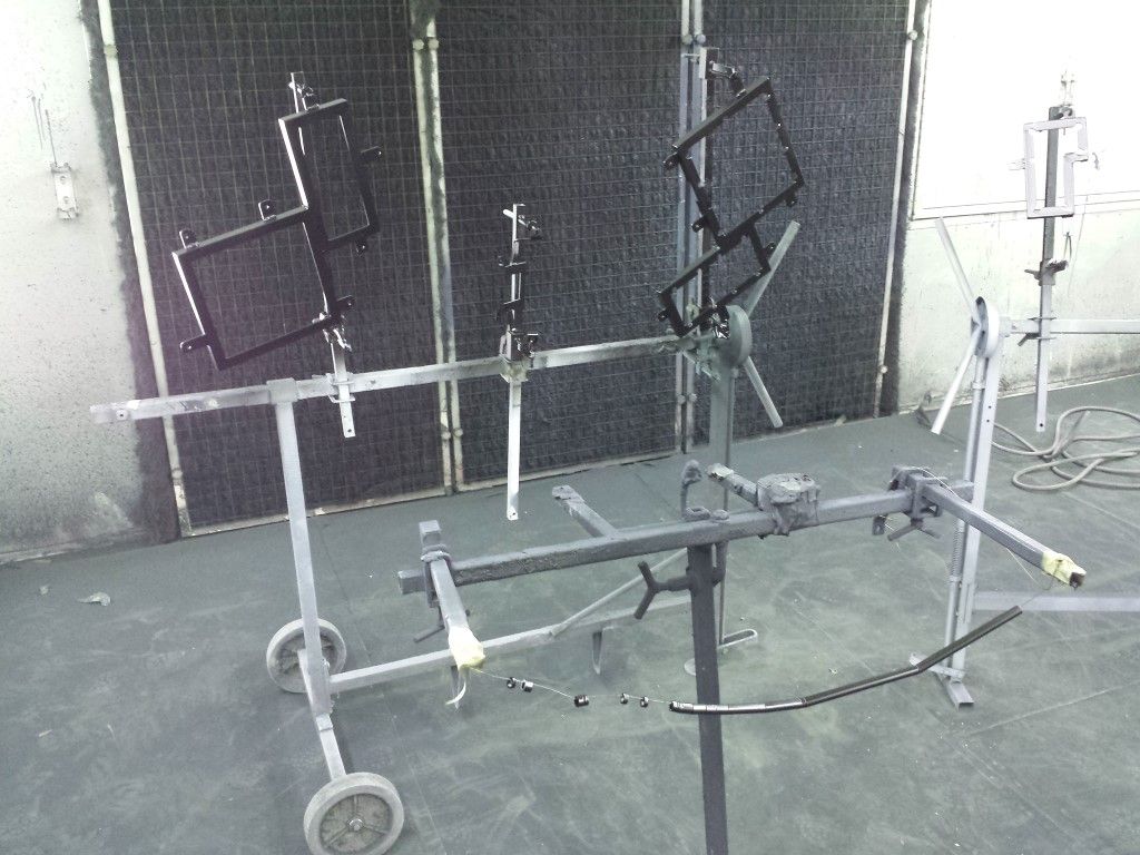

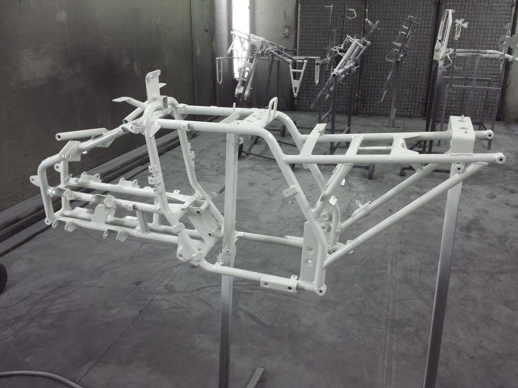

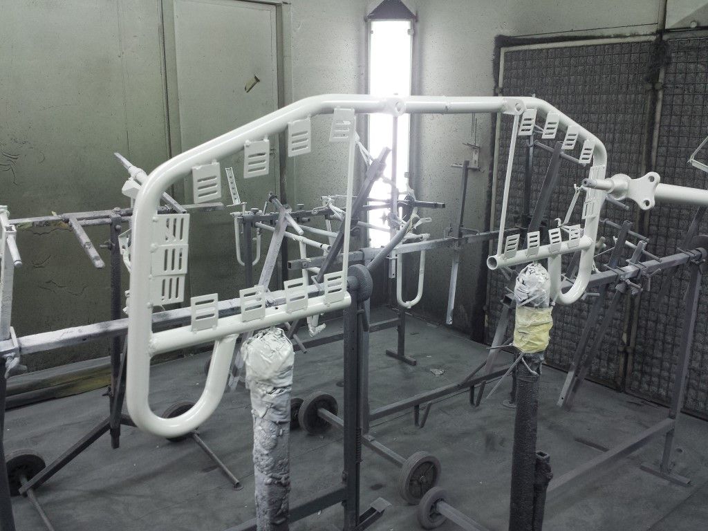

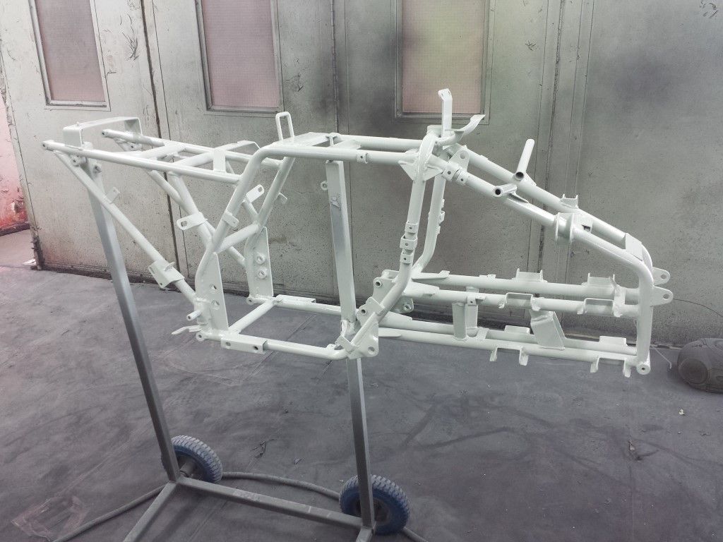

Vandaag zijn er 2 lagen epoxy op alle gestraalde delen gespoten. Zwarte epoxy voor de delen die matzwart gaan worden en witte epoxy voor de delen die mat wit gaan worden. Heb zelf nog wat meegeholpen met een beetje opschuren van de delen en de witte epoxy mengen. Maar heb het spuiten natuurlijk aan mijn zus over gelaten. :mrgreen: Ziet er echt al heel erg netjes uit, zou het al zo mee willen nemen naar huis. ;)
Ben nu echt benieuwd hoe het eruit zal zien als de lak erop zit maar hier moet ik nog even geduld voor hebben. Volgende week zaterdag zullen waarschijnlijk wel al alle zwarte delen klaar zijn. De witte delen komen daarna pas en zijn ook heel wat meer werk.

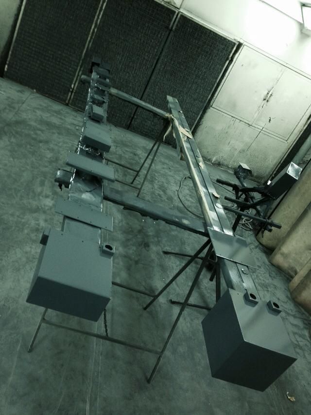

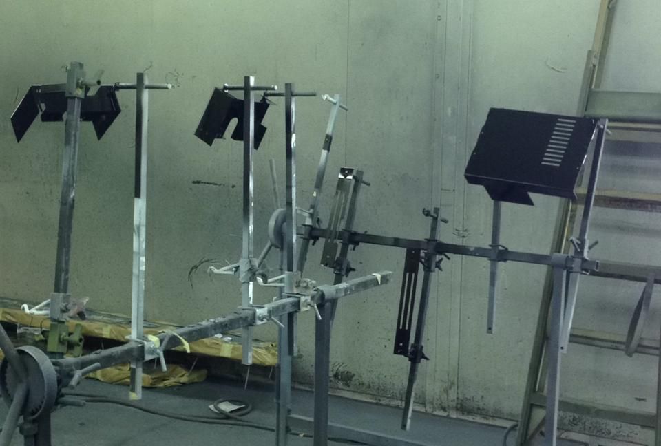

De behuizing die over de controller komt is vanavond ook in zwarte epoxy gezet. Deze blijft er waarschijnlijk maar tijdelijk op zitten tot na de keuring maar wou het natuurlijk wel netjes hebben aangezien er een hoop krassen en vingervlekken op zaten. Zal dus ook matzwart gaan worden.

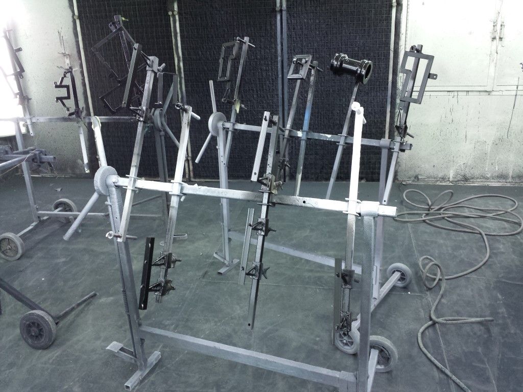

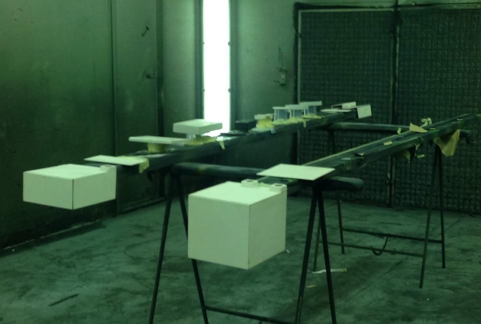

Ook alle plastic behuizingen zijn in de grondlak gezet, hierbij dus geen epoxy. Eerst even een foto voor het spuiten.
En na het spuiten. :)
Heb het zelf nog niet in het echt gezien maar op de foto's die mijn zus heeft doorgestuurd zien ze er al erg netjes uit. Ben alleen erg benieuwd of het ook gelukt is om alle punten waar de platen aan elkaar zijn gelast of gelijmd onzichtbaar te maken met de lak erop. Heb in ieder geval erg mijn best gedaan hiervoor met schuren om alles zo strak mogelijk te krijgen. Nog even afwachten dus, zal het denk ik zaterdag pas zien. Maar het schiet al lekker op. :)
