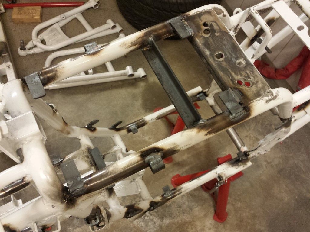

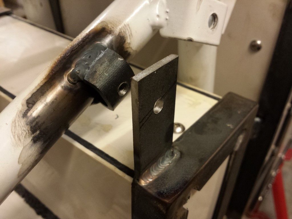

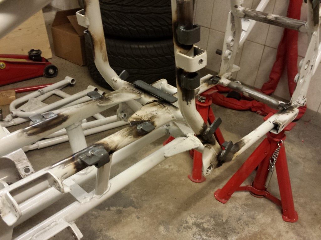

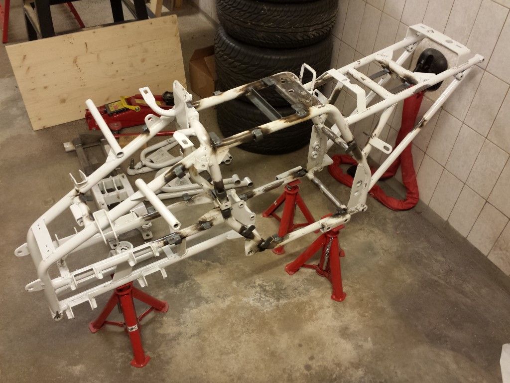

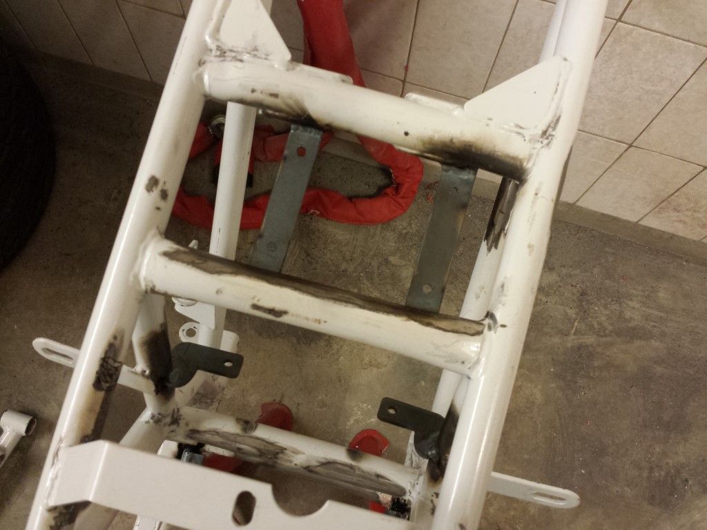

Vanmorgen samen met de lasser verder gegaan om het frame klaar te krijgen en is allemaal goed gelukt. Alle nieuwe bevestigingspunten zitten erop en is weer allemaal heel netjes gedaan.
De rest van de dag al bezig geweest om de gaten te maken en schroefdraad te tappen. Best lastig om de gaten allemaal goed uitgelijnd te krijgen maar het lukt toch al aardig. :) Heb hier alleen nog wel een paar avonden werk aan denk ik.
Probleem is alleen dat ik nu een heleboel bouten en moeren nodig heb en RVS Paleis gesloten is met de bouwvak. Zal ze dus ergens anders vandaan moeten halen.
Ben ook op zoek naar een straalbedrijf of gewoon iemand die thuis een straalcabine heeft maar ook nog zonder succes. Denk ook weer vanwege de bouwvak. Als er iets is wat ik haat is het wel de bouwvak.. Vorig jaar kreeg ik in die 3 weken ook totaal niks gedaan. Ik hoop niet dat het zich weer gaat herhalen want dan ga ik hem gewoon niet af krijgen voor Chaam. :evil:

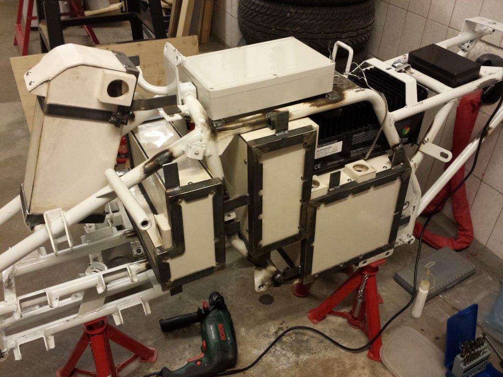

Bijna alles zit ondertussen muurvast op het frame. ;) De behuizingen kunnen geen kant meer op. Zal vanavond of morgenavond wel weer wat foto's maken als alles klaar is.
