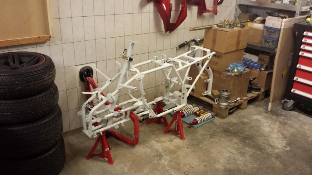

Quad nog wat verder uit elkaar gehaald. :roll:
Ben er ook achter nu waarom het steeds kraakte als ik op de quad ging zitten. In China hebben ze de achterveer bovenaan veel te vast gezet en er zat ook niks van vet in. Komt dus wel goed als ik weer alles terug in elkaar ga zetten.

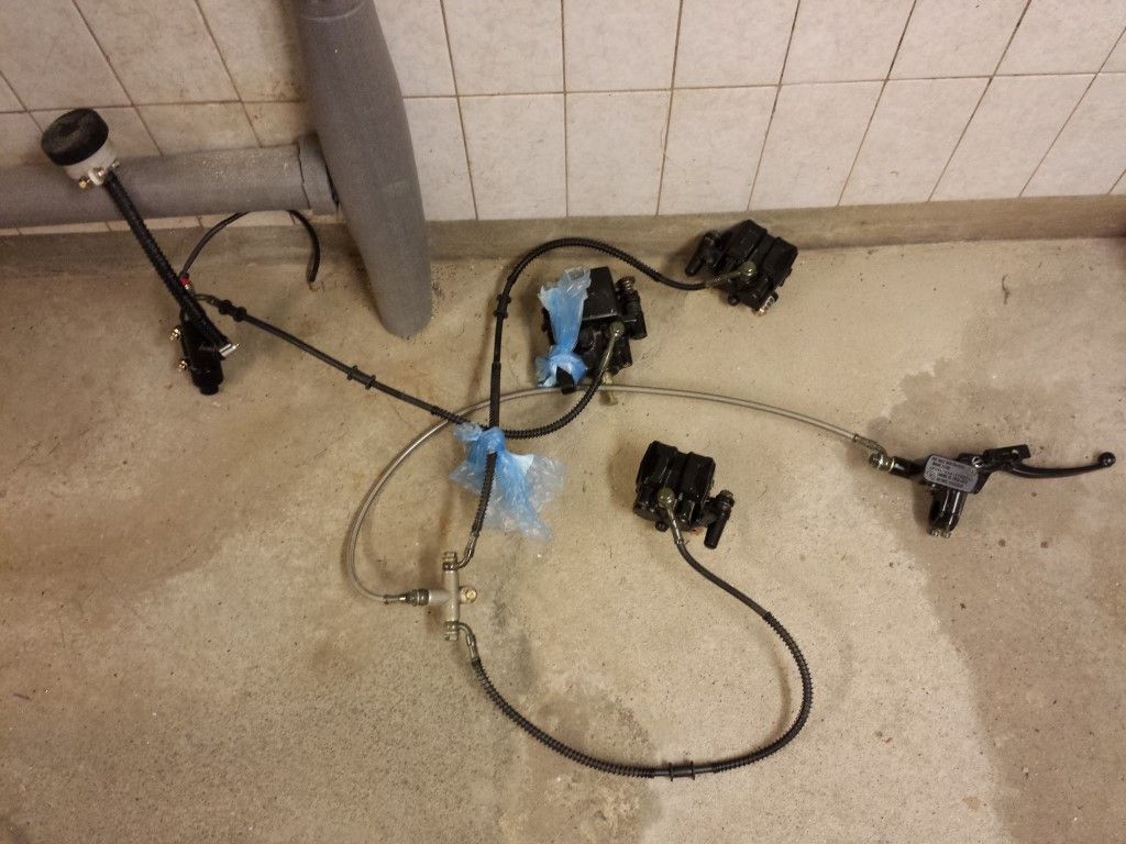

Het remsysteem heb ik helemaal eraf kunnen halen zonder ook maar een remleiding los te hoeven koppelen. :)

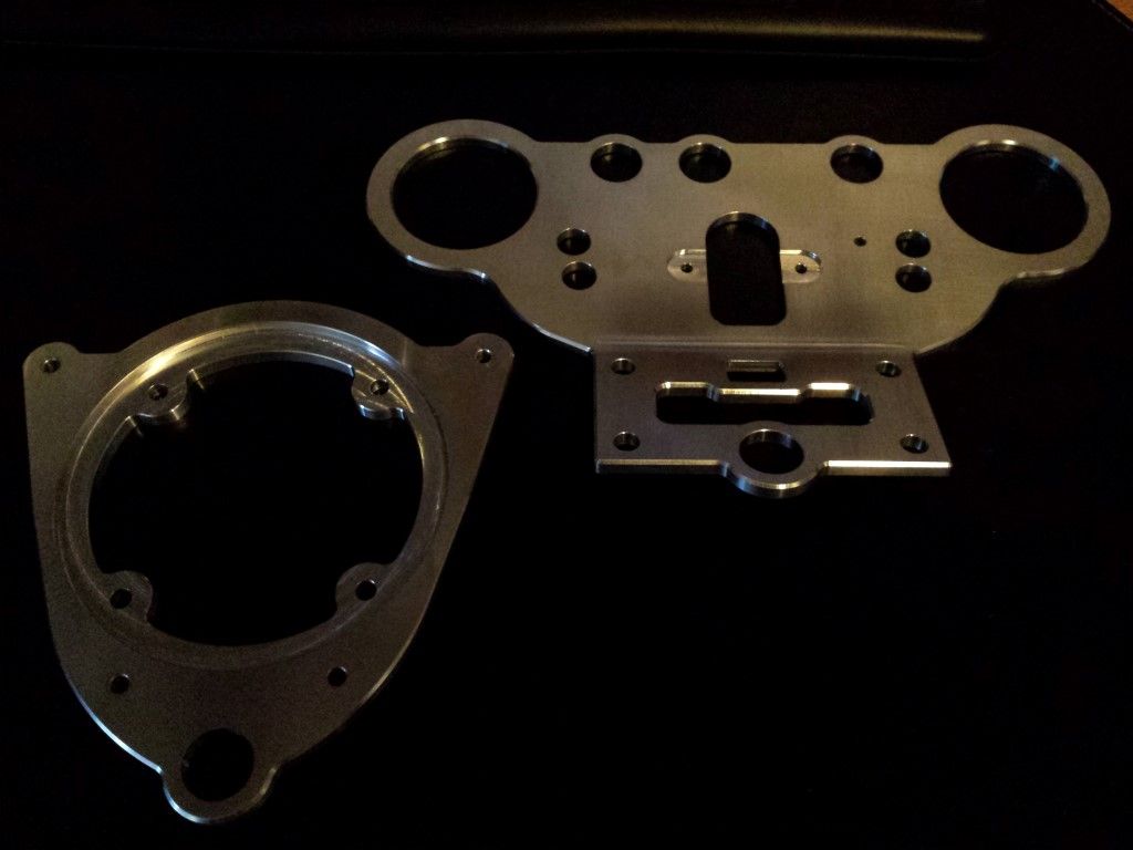

Maar vandaag weer even wat anders. De platen voor de tellers en laad inlet zijn klaar. :mrgreen: Voor de tellerplaat past alles perfect en ziet er wel netjes uit met alle tellers en schakelaars erin. Alleen de plaat voor de laad inlet heeft een kleine aanpassing nodig (door mijn eigen fout) dus daar kan ik nog niets van laten zien hoe het erin zit.

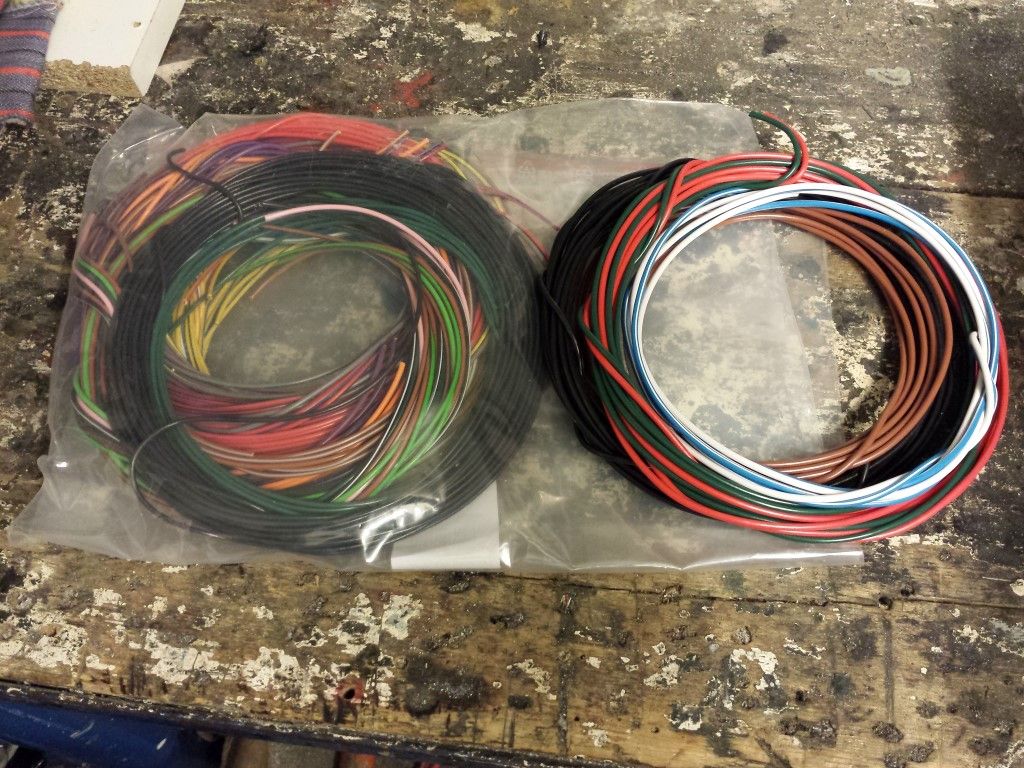

Ook heb ik vandaag alle kabels binnen gekregen voor de hele kabelboom te kunnen maken. Veel stukken van 1 meter met allemaal verschillende kleuren. Moet alleen nog alle stekkers enzo kopen maar weet nog niet hoeveel ik precies nodig heb hiervan.

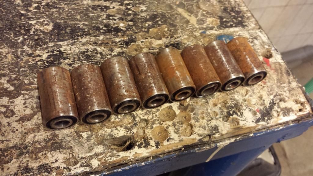

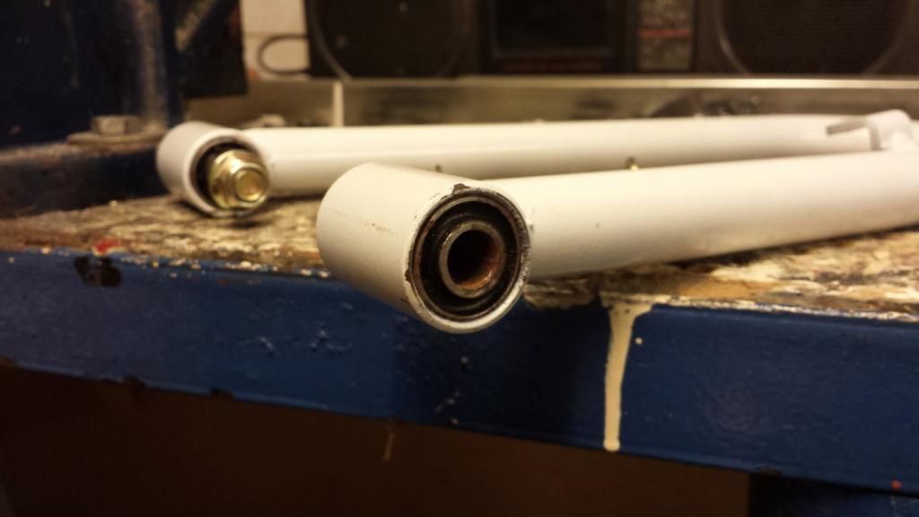

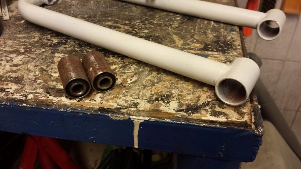

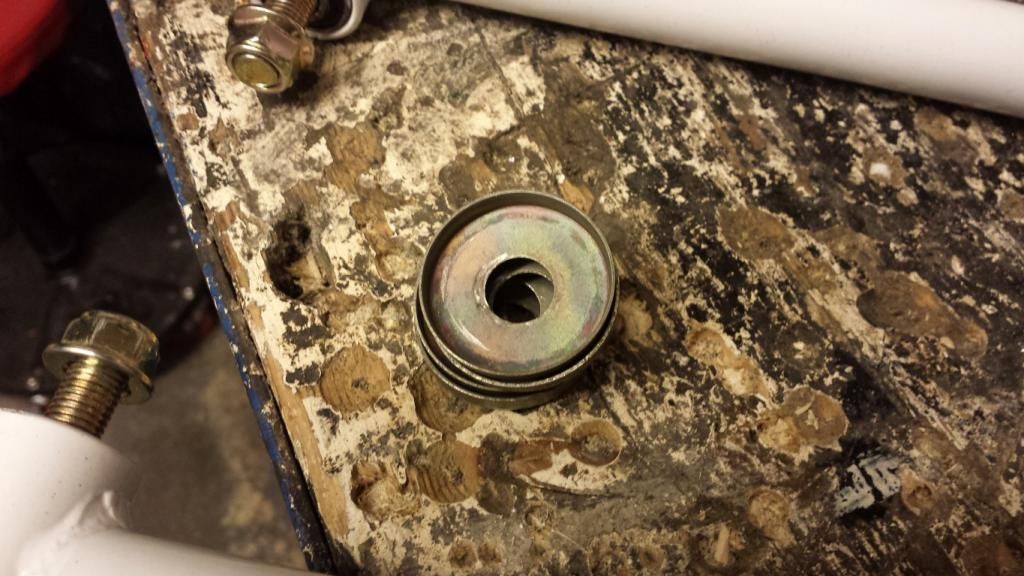

Quad is helemaal uit elkaar nu. Best wel leuk want heb nu echt elk onderdeel wat erop zit kunnen zien. Vooral bij de draagarmen voor was ik erg benieuwd wat erin zou zitten en het zijn toch die rubber bussen waar volgens mij ook heel erg weinig vet in zit. De ringen zijn al een beetje ingevreten dus je kan goed zien dat dit gewoon niet goed werkt. Snap best dat hier heel snel speling op kan komen. Deze rubber bussen zullen dan ook meteen vervangen worden door POM bussen zodra ik weer alles ga opbouwen.

Plaat voor de laad inlet is toch al aangepast en heb ik gisteren kunnen afhalen. De laad inlet past nu perfect en de plaat past ook heel netjes in de kap. Alle aluminium delen zijn nu dus klaar. :) Moet alleen nog een paar gaten in de kap maken.

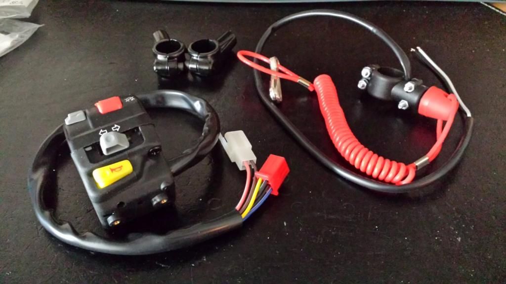

Heb ook nog wat nieuwe onderdelen gekregen. Nieuwe stuurschakelaar aangezien ik die wat erop zat een beetje had gesloopt. :shh: Is ook een veel betere kwaliteit, de schakelaars voelen allemaal veel beter aan (niet alsof het bijna uit elkaar valt :roll:). Ook 2 nieuwe bevestigen voor de spiegels aangezien ik hier ook eentje van had gesloopt. :shh: En nog een killswitch met koord. Niet echt nodig, alleen voor de RDW blij te houden bij de keuring. Maar is ook wel wat veiliger als ik eens de quad op een niet bedoelde manier zou verlaten, dan wordt tenminste de hoogspanning uitgeschakeld. ;)
Ook heb ik de rubber bussen al uit de draagarmen gehaald. En bij deze raad ik meteen iedereen die deze bussen erin heeft zitten aan om dit te doen want deze chinese werken totaal niet zoals bedoeld. Het rubber is veel te stug ofzo, hierdoor scharnieren ze niet in de rubber maar wel die buitenste bus. Die draait dus in de draagarm zelf zonder vet of iets ertussen, staal op staal. Zal dus heel snel speling op komen. Ik zal hier ook even een how-to voor maken, heb heel wat foto's tussendoor gemaakt.
En dit zijn dus nog compleet nieuwe bussen, zou je niet zeggen toch? :crazy:
Zodra alles weer opnieuw wordt opgebouwd zullen hier POM bussen in komen, heb de maten hiervoor al opgemeten.
