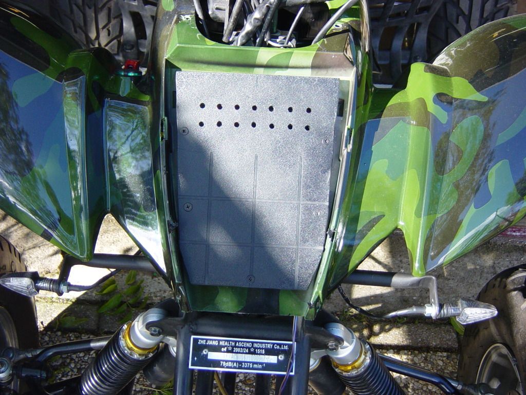

Berichtdoor 4 wieltjes » 26 aug 2012 20:31
Vandaag maar begonnen aan de voorverlichting.
Hieromtrend te vinden in het how-to gedeelte onder 'Raptor lampen 4W style op een Bashan type quad'.
Dit is nog niet af maar hopelijk van de week gespoten en afgemonteerd.
Handkappen en km teller kap gespoten.
niet naar mijn zin omdat ik gisteren tegen de km kap aan was gelopen nadat hij net gespoten was.
Ach,ik maak het wel weer een keertje ooit netjes. :lol: :lol: :lol:
Andere voorvering gemonteerd.
Hieronder een foto van hoe ik alle elektra in de voorkap probeer te beschermen tegen het weer.
Nu nog te doen:
*Nerfbar beplating maken.
*rpm aansluiten.
*Handkappen monteren en km teller kap vastzetten.
*Raptorlampjes op een of andere manier monteren. :shock:
*Uitlaatbeugel voor demper ophanging maken.
*Ketting moet er nog 1 besteld worden en verlengt worden.
*Koelvloeistof verder afvullen,en brandstof slang aansluiten.
*Een luchtfilter vinden.
*Wegligging goed zetten.
