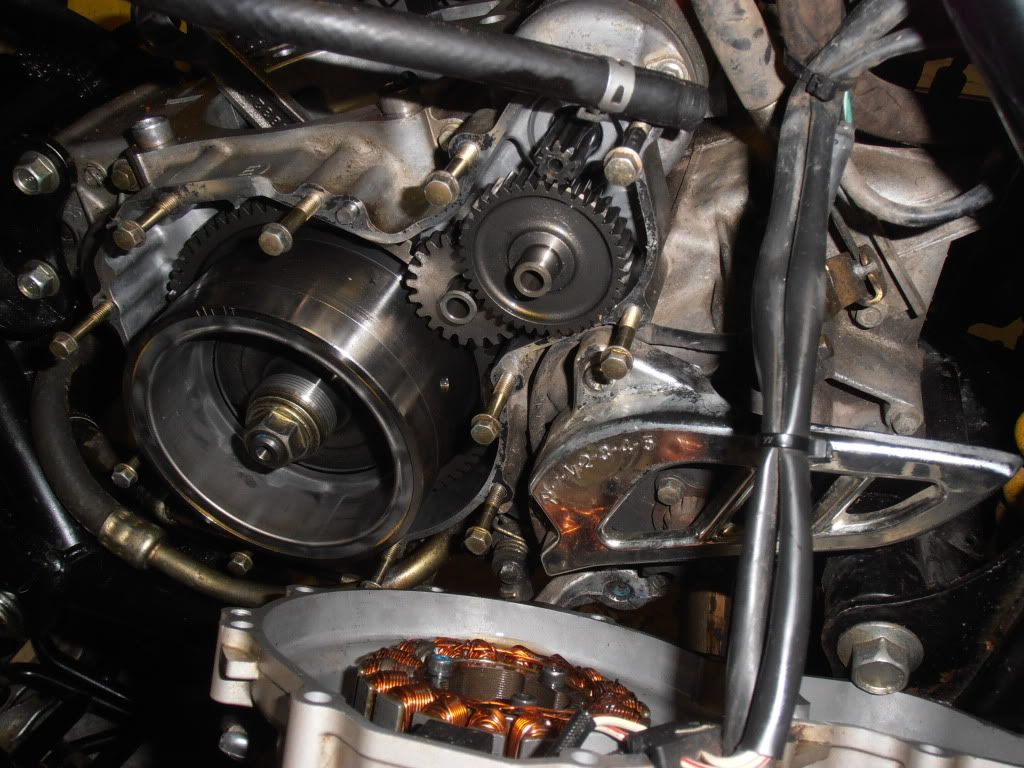

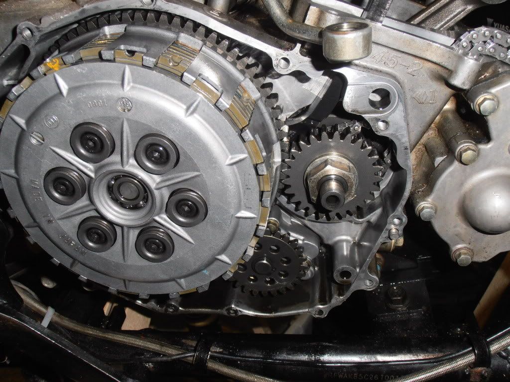

Berichtdoor Peanut » 24 feb 2012 21:12
Gaat om deze moer: krukas. Taaie jongen.
Ook maar een fotootje van de onstekingskant (voor de liefhebbers)
Ook op dat vliegwiel zit een merkteken. Maar het feit is dat het merkteken achter dat kleine tandwiel zichtbaar moet zijn. Hier komt namelijk 1 van de 3 gekleurde schakels van de distri-ketting ;)

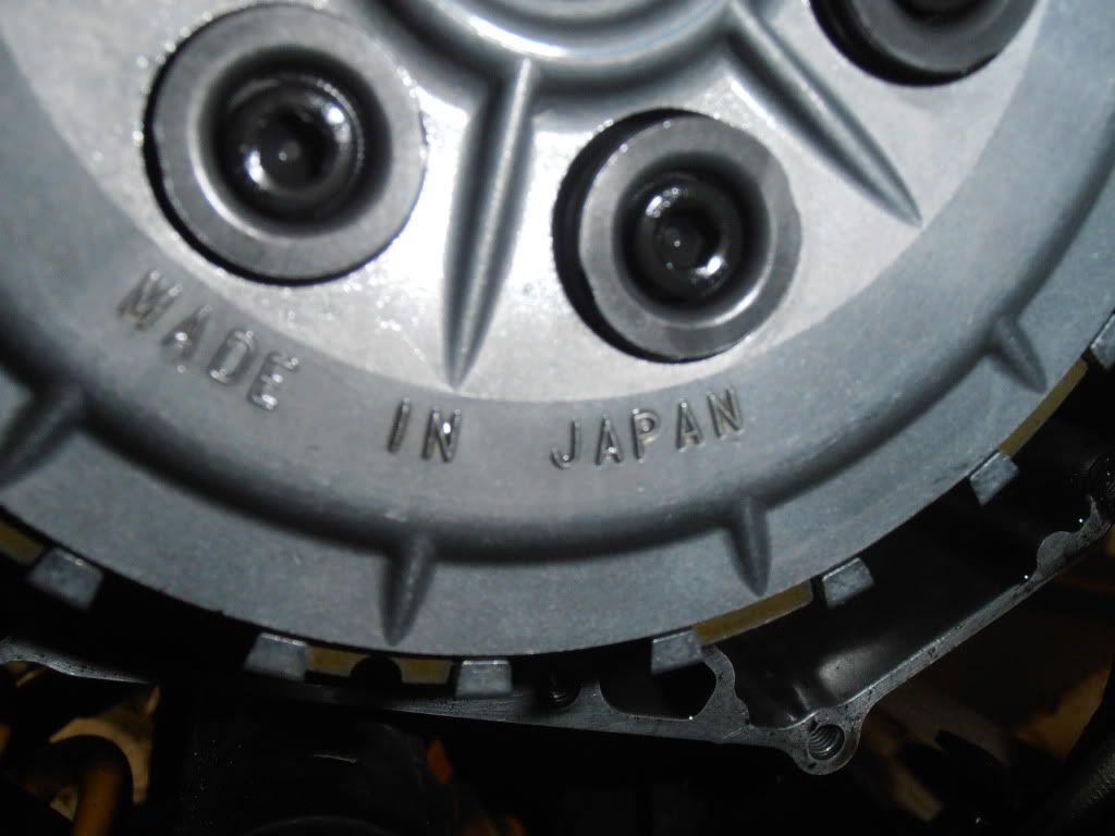

Enne, een Japanse koppeling?
