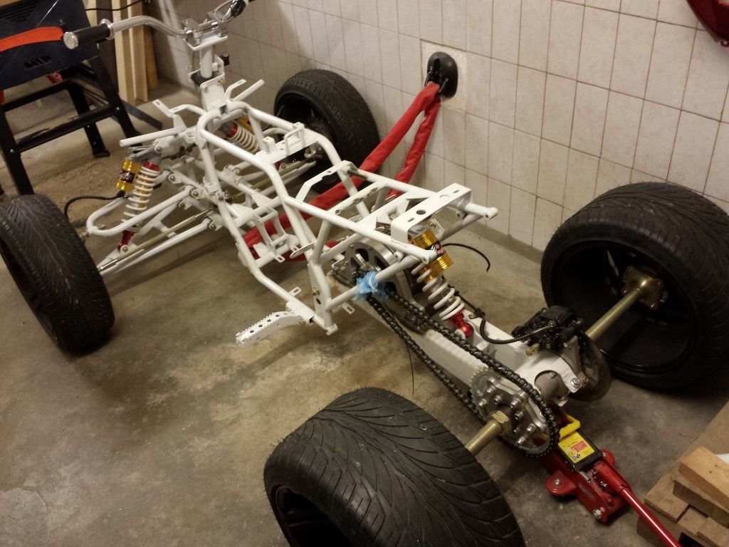

Vanavond weer even bezig geweest, ik dacht ik doe eens gek en demonteer weer even alles. :lol: Alles moet helaas weer uit elkaar voor het te laten spuiten binnenkort. Met de rest wacht ik nog even aangezien ik nog moet bepalen waar ik precies de bevestigingspunten voor alle behuizingen kan gaan plaatsen. Morgenavond nog meer nieuws als alles goed gaat. :mrgreen:
Berichtdoor Firehuntah » 26 jun 2014 22:37
Zoals altijd komt het nieuws toch weer een paar dagen later dan verwacht. :think: Maar de hoekprofielen zijn nu allemaal gelast. :mrgreen: Weer heel netjes gedaan door dezelfde lasser die toen ook de blokken op de achterbrug heeft gelast. Hij heeft ook de lasnaden aan de buitenkant al weggewerkt. Ik heb zelf wel nog wat aan de binnenkant weg moeten werken om alles goed passend te maken.
Vraag me alleen af hoe het zal passen als alles gespoten is maar dat zien we dan wel weer. Ook is er nu totaal geen speling meer tussen het frame en de 2 grote accu behuizingen dus het is nu belangrijk dat de bevestigingspunten op precies de juiste plaats worden gelast. Maar deze moet ik eerst nog allemaal gaan maken, ben ik dus weer even mee bezig. ;)

Berichtdoor Firehuntah » 27 jun 2014 14:40
Niet vergeten nee maar daar hebben ze wel vergeten genoeg werk te geven, heb al vroeg weekend. :think: En volgende week maar 3 dagen ingepland dus kan weer wat meer aan de quad doen. :mrgreen:
