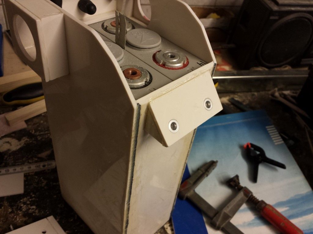

Vandaag die kleine behuizing wat aangepast aangezien deze niet goed paste onder de carbon voorkap. Eerst eens een klein stuk eraf gehaald om te proberen.
Maar dit was nog net niet genoeg, heb er dus nog wat meer af moeten halen. Hierdoor heb ik wel de bevestiging voor de deksel aan de buitenkant moeten plaatsen en zit er ook geen klem voor de accu's aan deze kant. Maar is niet echt een probleem bij deze behuizing aangezien deze toch meer rechtop staat, die ene klem aan de andere kant is dus wel genoeg.

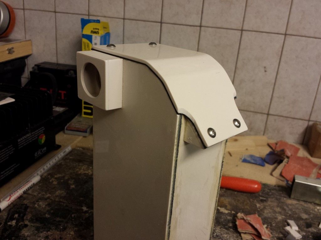

Ook een nieuwe deksel gemaakt aangezien deze een stuk langer moest zijn. Het buigen is ook best netjes gelukt.
Daarna de gaten erin gemaakt, vast gezet en netjes gelijk gevijld. En weer even gepast. Past wel redelijk goed nu. Nog niet echt perfect maar ik kan er niet meer vanaf halen. Als het zo dus niet lukt moet ik helaas toch die carbon kap een klein beetje aanpassen. Maar ik denk dat het wel net zal lukken allemaal.

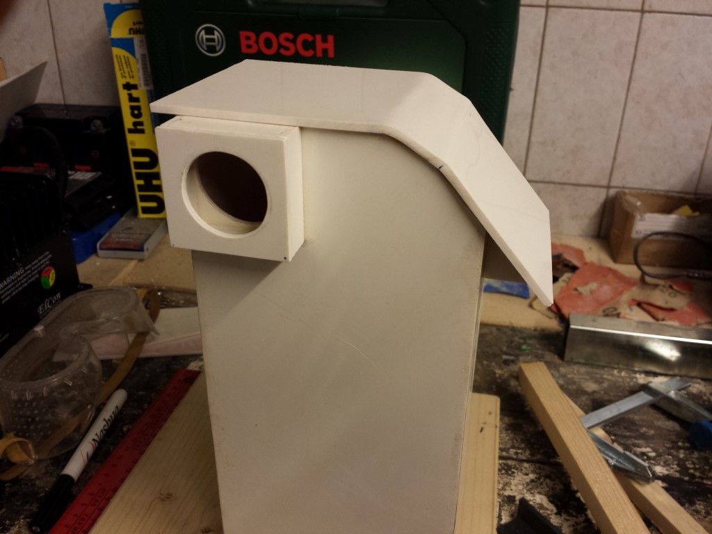

En natuurlijk ook weer een nieuw laagje EPDM rubber ertussen.
Ook meteen bij alle behuizingen de hoeken afgerond waar de stalen hoekprofielen tegenaan zullen komen aangezien de hoekprofielen aan de binnenkant ook wat rond zijn. Morgen kan ik dus eindelijk beginnen met het op maat zagen van die hoekprofielen.
