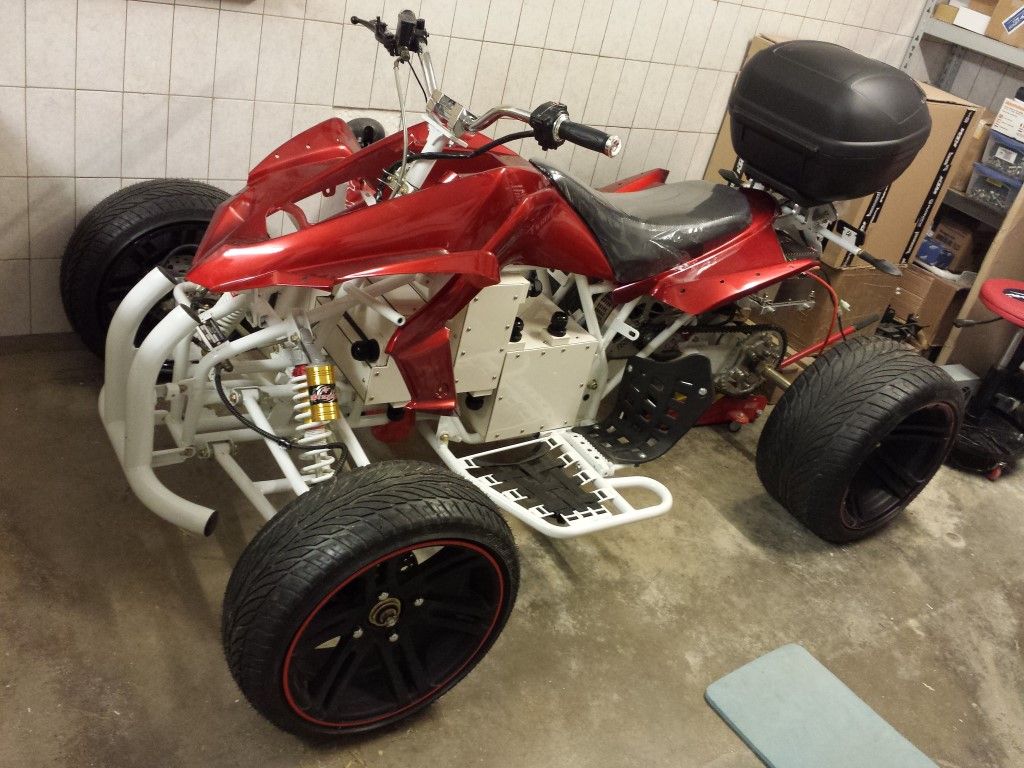

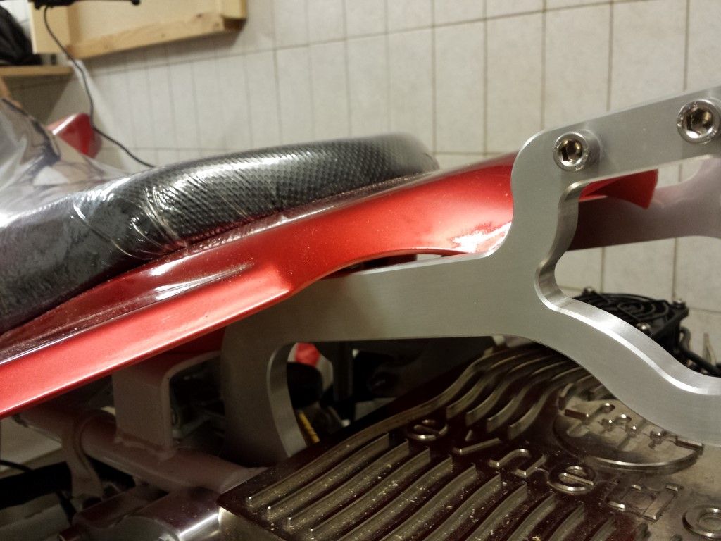

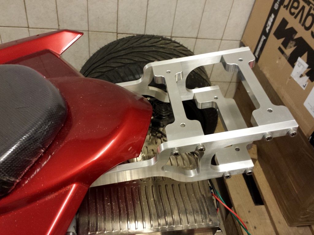

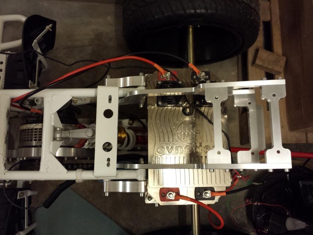

Weer eens goed nieuws vandaag, de steunen voor de topkoffer en achterverlichting zijn klaar. Is echt weer mooi geworden. :mrgreen: Blijf het geweldig vinden hoe iets vanuit een tekening ook echt zo gemaakt kan worden. Hier alle delen bij elkaar.

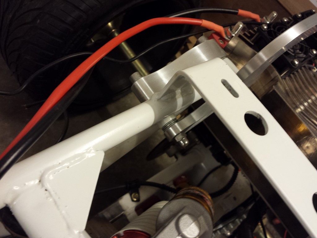

Het monteren ging een beetje moeizaam, niet door de steunen maar natuurlijk weer eens door het Chinese laswerk. ;) Heb weer heel wat ringetjes moeten gebruiken om de steunen een beetje recht en passend te krijgen. Maarja is niet zo erg, denk alleen dat ik nu wel wat langere bouten nodig heb aangezien de moeren maar net erop zitten.
Uiteindelijk zaten ze dan toch netjes vast op het frame. :mrgreen:

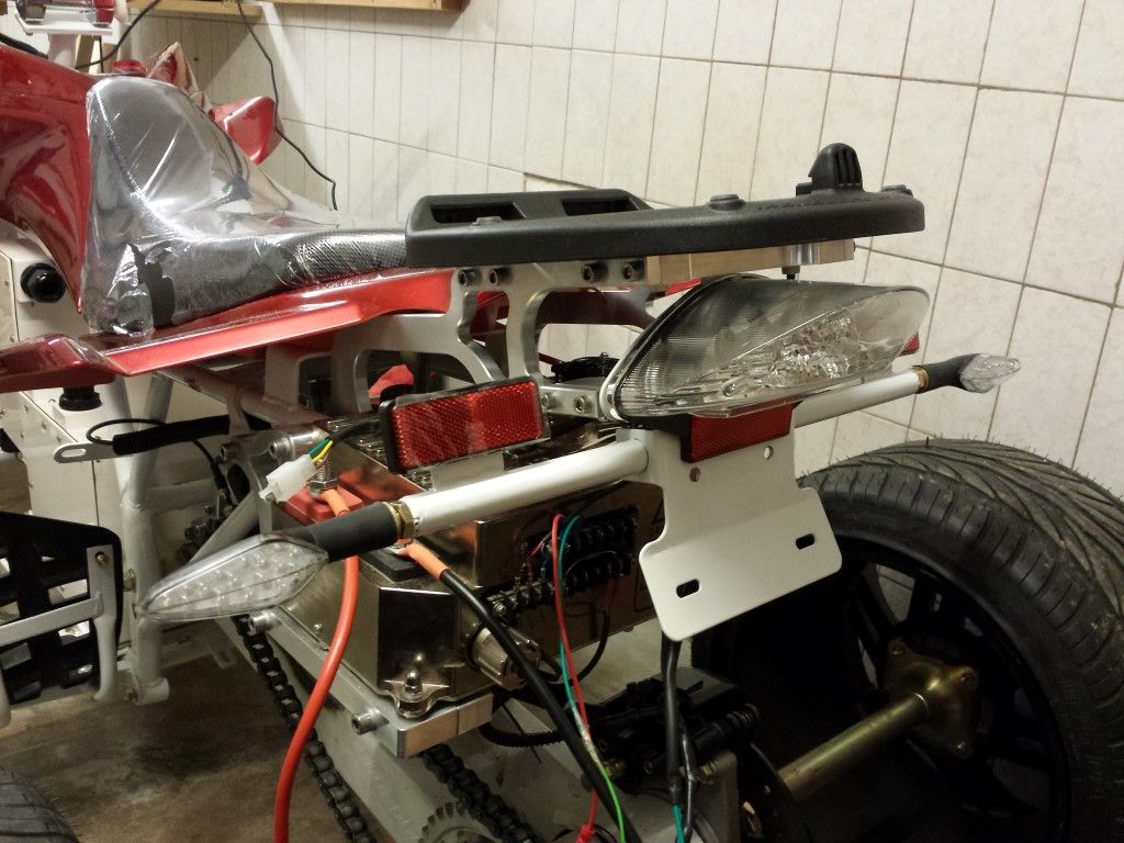

En met de kap past het ook maar net, zo was het ook bedoeld maar was toch wel spannend of het net wel of net niet zou passen. :D
Verlichting en bevestigingsplaat voor de topkoffer erop. Ik dacht dat ik misschien het achterlicht wat moest aanpassen zodat deze iets lager kon zitten maar is niet nodig, past precies met zo ongeveer 0,5 mm speling. ;)

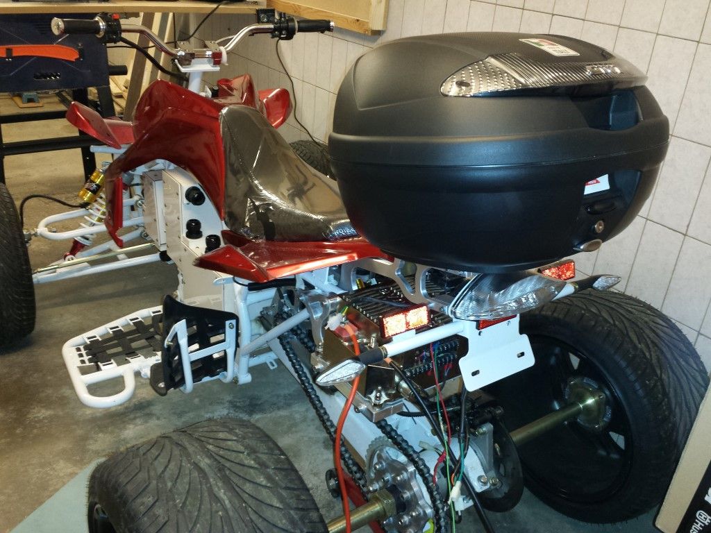

En dan nog met de topkoffer erop. Ziet er toch wel netjes uit, zit niet te hoog en niet te laag. En ook niet te ver naar achter wat meestal wel het geval is met topkoffers. Staat ook erg stevig erop, als ik de topkoffer wil bewegen gaat het hele frame mee. De steunen zijn dus zeker ook stevig genoeg. :)

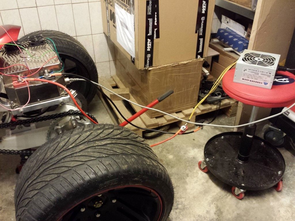

Heb ondertussen ook nog even een oude voeding van een computer omgebouwd naar een 200W 12V omvormer. Kan ik nu goed gebruiken om af en toe even wat dingen te testen. Veel handiger dan de hele tijd die kleine 12V accu opladen en dan na 5 min weer leeg is. :mrgreen:
