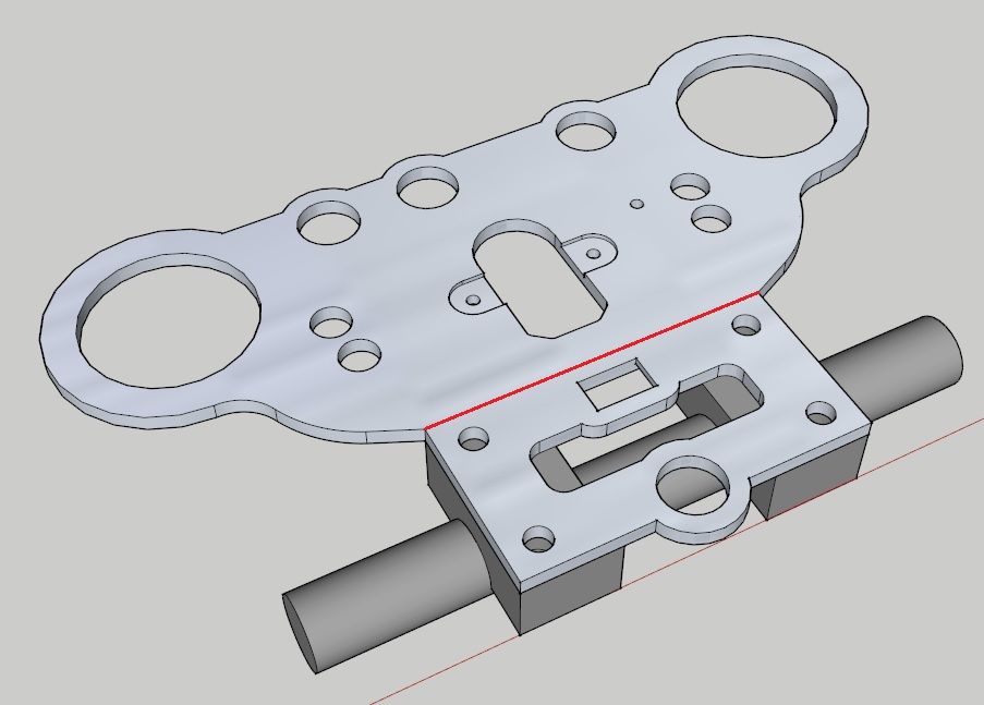

Hier nog even de nieuwe versie voor de tellerplaat. :mrgreen: De Striker teller en die 3 schakelaars erboven komen gewoon iets hoger te zitten en de alarmlichtschakelaar eronder. En wat kleine aanpassingen voor het frezen wat makkelijker te maken. Bedoeling is dat de plaat op die rode lijn zo'n 20 graden wordt gebogen, heb dan toch net wat beter zicht erop.

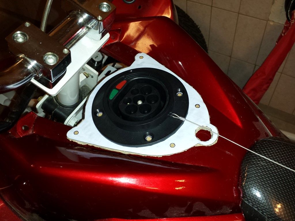

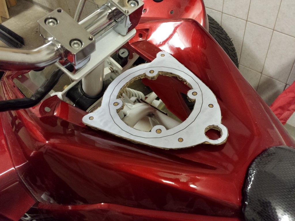

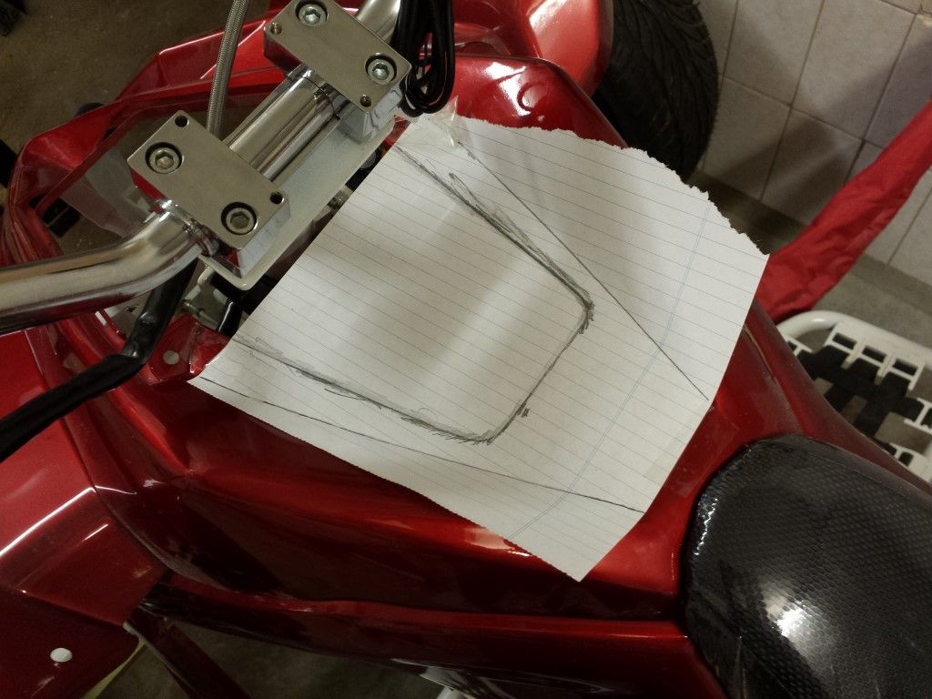

Volgende onderdeel, de plaat voor de laad inlet. Komt op dezelfde plaats waar de vuldop voor de benzinetank zat. :mrgreen: Moest hiervoor alleen de maten hebben van de kap en is vrij lastig aangezien de lijnen niet recht lopen maar een beetje rond. Kwam op het idee om gewoon papier erop te plakken en met potlood de lijnen te vinden, best goed gelukt. :)

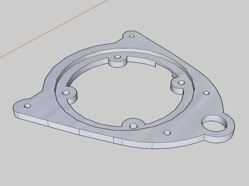

Daarna kon ik dus tijdens het tekenen makkelijk alles meten zonder de hele kap mee te nemen. ;) Hier weer de tekening.
Ook weer een papieren model ervan gemaakt en past allemaal perfect, geen aanpassingen nodig. :)

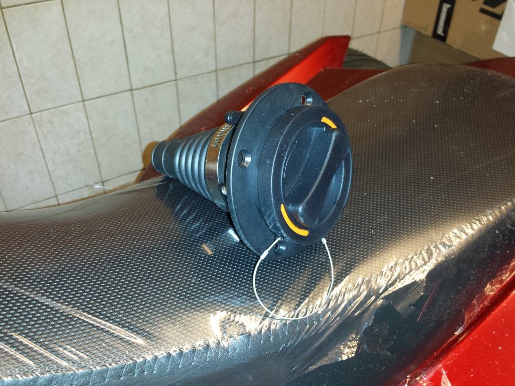

De laad inlet heb ik nieuw, dit is een mode 3 type 2 (IEC 62196). Is nu de standaard overal in Europa voor alle elektrische voertuigen. Had vorig jaar ofzo al een CEE inlet gekocht maar inmiddels kom je daarmee niet meer door de keuring van de RDW. Dus ik had helaas geen keus en moest deze kopen. Maar ben er toch wel blij mee nu, is veel steviger, veiliger en ook waterdicht.
