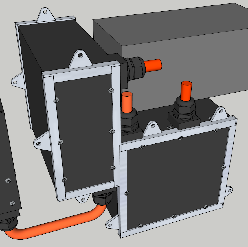

mischien een kruis in het raamwerk ook een goed idee als je ze niet vast zet aan de box.
Berichtdoor Arwin » 01 mei 2014 18:06
zie het hele probleem niet
boor in de verticale buizen een gaatje en in de horizontale.
doe hier een hol busje in voor de stevigheid of zet er van die schroefdraadbusjes in.
dan maak je stripjes van aluminium of staal en die schroef je vast stripje van voor naar achter en bij elke bak van boven naar beneden.
en aangezien je dit aan weerszijde doet kunnen de bakken geen kant uit.
Gewone auto accu's van 33 tot wel 80ah zitten vanaf fabriek vast met plaatjes van 2 x 2 cm , spanbandjes of zelfs plastic clipjes.
en dan hooguit geborgd met een m6 tot max m8 boutje.
belangrijkste is denk ik dat de bevestiging spelingsvrij is dan kunnen trillingen e.d. ook niet versterkt worden waardoor de boel los kan komen.
voorbeeld loszittende bout breekt zo af terwijl een vastzittende geen kant uitkan.

Berichtdoor Firehuntah » 01 mei 2014 19:30
Kruis zal denk ik niet nodig zijn, het is maar een kleine oppervlakte en komt toch stevig rondom de behuizingen te zitten.
Boren in de buizen van het frame ga ik zeker ook niet doen, lijkt me geen goed idee toch? :think: Er komen overal aparte bevestigingspunten op het frame. En een autoaccu is toch wel wat anders dan een heel accupakket van ~50kg. :mrgreen: Moet dus toch wel wat steviger zijn dan zo'n accurekje. Maar je hebt gelijk, belangrijkste is om het spelingsvrij te maken. En denk dat dat wel goed te doen is met hoekprofielen rondom.
Heb de tekening even wat aangepast. De profielen zijn nog steeds 15x15 mm, lijkt me genoeg, kan misschien nog 20x20 mm pakken. Maar de dikte is nu 3 mm en de bevestigingspunten wat meer driehoekig. ;) Lijkt jullie dit genoeg zo?
Berichtdoor BBQBarman » 01 mei 2014 20:09
Nou lijkt me goed en super zo
Maar ga je niet een systeem maken dat je die box er makkerlijk in en uit kan duwen en trekken?
Berichtdoor dimpower » 01 mei 2014 20:25
:thumbup: die kunnen geen kant meer op.

Berichtdoor Firehuntah » 01 mei 2014 23:56
@BBQ:
Niet echt nodig, de behuizingen hoeven toch alleen maar eruit als de accu's ooit vervangen worden door andere type accu's aangezien ik dan ook nieuwe behuizingen moet maken. Voor de rest kunnen ze gewoon blijven zitten, kan makkelijk bij de accu's komen.
@chevy:
Bedankt voor de tip maar heb net even gezocht. Kan nergens hoekprofielen vinden van 7075 aluminium. In ieder geval niet van 3 mm dik. Of ik zoek gewoon verkeerd maarja.. :think:
Nja zoals ik het heb getekend kunnen ze inderdaad geen kant op, komt goed vast te zitten zo. Maar heb even contact gehad met de lasser, hij wil eerst even komen kijken of er geen andere oplossing is. Hij houdt het in ieder geval ook liever op staal dan aluminium. Net ook even berekend hoe zwaar het ongeveer wordt. Heb in totaal ongeveer 6 m nodig van 20x20x3 mm. Kom dan uit op zo'n 5,5 kg. Voor aluminium zal het dus ongeveer 1,8 kg zijn. Scheelt niet enorm veel maar toch, op een lichte quad maakt elke kg toch wel uit. Wil hem niet te zwaar gaan maken. Maar ik zal wel even afwachten tot de lasser hier is geweest, wil wel weten wat hij ervan vind.
Berichtdoor Peter.M » 02 mei 2014 06:21
Hou er rekening mee dat je met 15/15 maar een binnenhoek hebt van 12/12 hé bij een dikte van 3mm das echt niet veel . :-))) Ik zou voor 20/20 gaan dan heb je tenminste toch wat draagvlak binnenhoek.
Berichtdoor dimpower » 02 mei 2014 07:16
de lasser zal zoiezo niet graag voor alu gaan omdat die moeilijker te lassen is.heb je al een ander lasapparaat(ander gas en draad) voor nodig)
Berichtdoor Firehuntah » 02 mei 2014 10:34
Klopt Peter, ik pak nu ook die 20x20. Dus komt wel goed denk ik. :)
En denk niet dat de lasser problemen heeft om aluminium te lassen, hij kent zoiets alle lastechnieken en heeft ook een heel aantal lasapparaten. ;) Maar ik wacht het even af nu tot hij langs is geweest, kan tot die tijd toch nog niks bestellen.
Ondertussen wel de nieuwe teller besteld, zal ik dus over 2 weken ofzo wel hier hebben. Kan ik de oude teller ook weer te koop zetten. ;)
