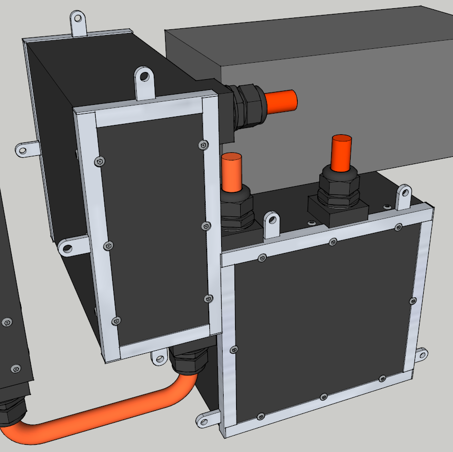

Ik had dus zoiets als dit in gedachte.
Zal denk ik stevig genoeg zijn en is weer makkelijk los te halen. Dat stuk waar ze bij elkaar zitten wordt dan ook gewoon aan elkaar gelast. Vraag me alleen af of dit goed te lassen is zo. Zal denk ik wel. Moet dan alleen op het frame zelf ook nog bevestigingspunten maken.
Denken jullie dat 1,5 mm dik en 15x15 mm genoeg is voor die aluminium hoekprofielen? Voor de bevestigingspunten heb ik 5 mm dik gepakt.

Zou dat echt nodig zijn? Ze hoeven geen gewicht te dragen, behuizingen staan direct op het frame. Ze moeten alleen de behuizingen op hun plek houden, vooral in de bochten en met drempels. Ik kan tot 2 mm dik gaan denk ik. En eventueel nog wat langer, 40x20 mm ofzo.
RVS is alleen vanaf 3 mm dik te krijgen zo ver ik kan zien, dat lukt niet meer in het frame. Met staal zou wel kunnen maar is een heel stuk zwaarder dan aluminium. :think:

Nja ik weet het niet hoor, als ik zo zie wat anderen gebruiken in hun auto ombouwprojecten zie ik ook heel veel aluminium. Deze bijvoorbeeld, maar 3 mm dik en moet hier zelfs al het gewicht dragen. Is ook een stuk groter en die accu's zijn wat zwaarder.
Scheurt aluminium echt zo makkelijk dan? Heb zo geen problemen om staal te gebruiken maar dat is wel minstens 3 keer zo zwaar. Wil het gewicht toch zo laag mogelijk houden aangezien de accu's zelf de quad al een stuk zwaarder maken. ;)

de functie is alleen maar op ze plaats houden wat scheuren betreft onzin je koopt gewoon in Nederland je aluminium als je tot 2 kan gaan doen. wat misschien wel een idee is is om de profielen wat breder te maken en de inbussen ook door je profiel te schroeven in plaats van uitsparingen maken dan wordt het een stevig geheel allemaal. en beugeltjes is een brede 3 hoek vorm maken zodat niet alle kracht van het beugeltje op die ene cm op dat dunne aluminium komt.
Berichtdoor Firehuntah » 01 mei 2014 17:02
Tot 2 mm lukt wel ja, net nog even gecheckt. Denk 3 mm toch ook nog net maar weet ik niet zeker. Kan anders wel wat gedeeltes dunner vijlen zodat het wel past. ;) Ik zal ze ook wat breder pakken, 20x20 of misschien 20x25 voor in de breedte wat meer stevigheid. Maar met die boutjes van de behuizingen ook erdoorheen heb ik niet veel aan denk ik, die zitten maar aan 1 kant dus aan de andere kant zitten de profielen dan ook maar gewoon los ertegen. Ik denk als het goed gelast wordt dat het wel stevig genoeg zal zijn. Driehoeken maken van die bevestigingspunten kan wel, zal inderdaad wat steviger zijn. :)
Ook nog even voor stalen hoekprofielen gekeken maar betaal daar ook 3x zo veel voor. Kan in ieder geval geen goedkopere prijzen vinden. En bij aluminiumopmaat.nl is het makkelijk, kan ze meteen een beetje op maat krijgen. ;) Heb ook even de lasser wat laten weten, kijken wat hij ervan zegt.
