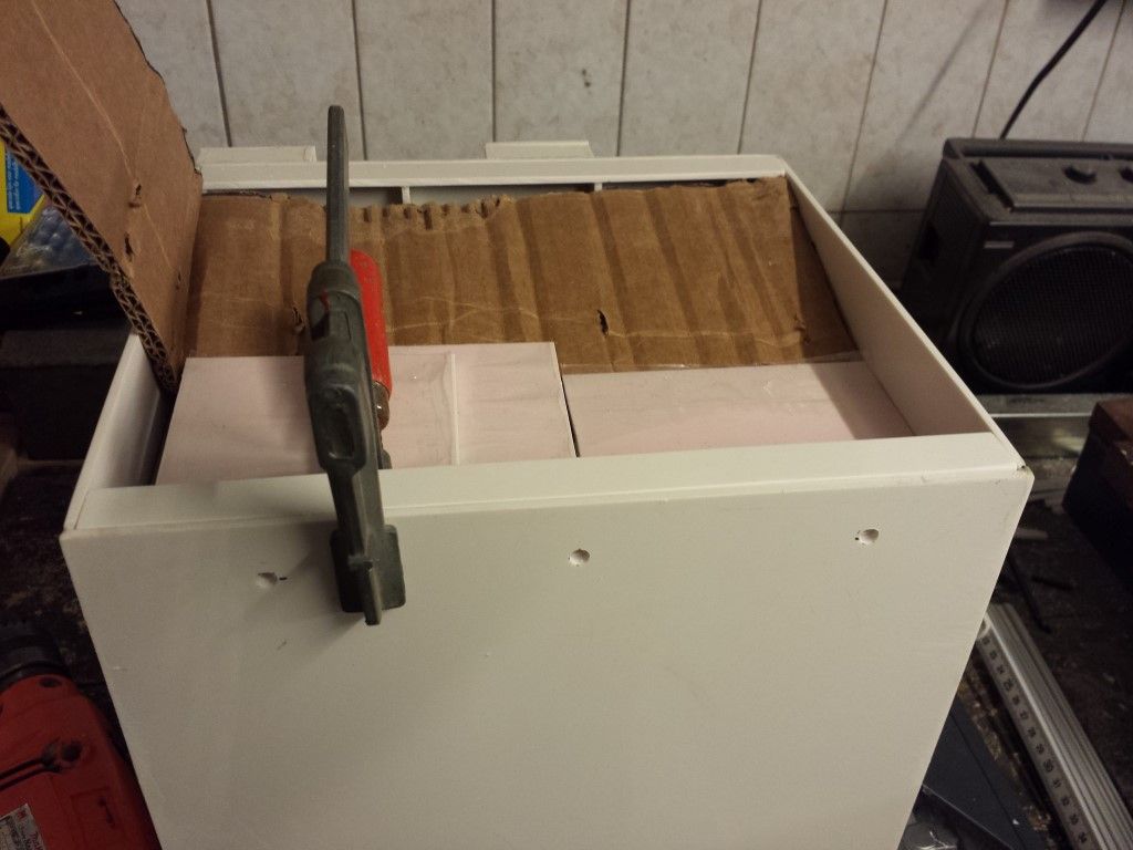

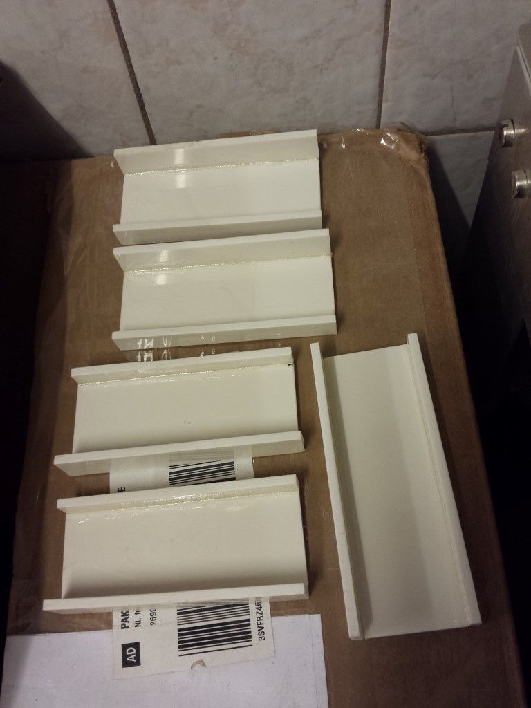

Ben nu met de klemmen (en tevens bevestiging voor de deksels) in de behuizingen bezig. Zijn allemaal kleine delen dus is niet echt makkelijk om gezaagd te krijgen op de zaagtafel. Maar lukt toch aardig. Deze heb ik vandaag gemaakt voor de 2 kleinere behuizingen. Alles gewoon gelijmd, stevig genoeg.
Moeten alleen nog wat verstevigd worden (tussenschotten) en daarna alle gaten voor de bevestigingen. In principe zijn deze 2 dan klaar. Alleen nog wat vijlen, schuren en spuiten. ;)
Morgen weer verder met de 2 grote behuizingen.

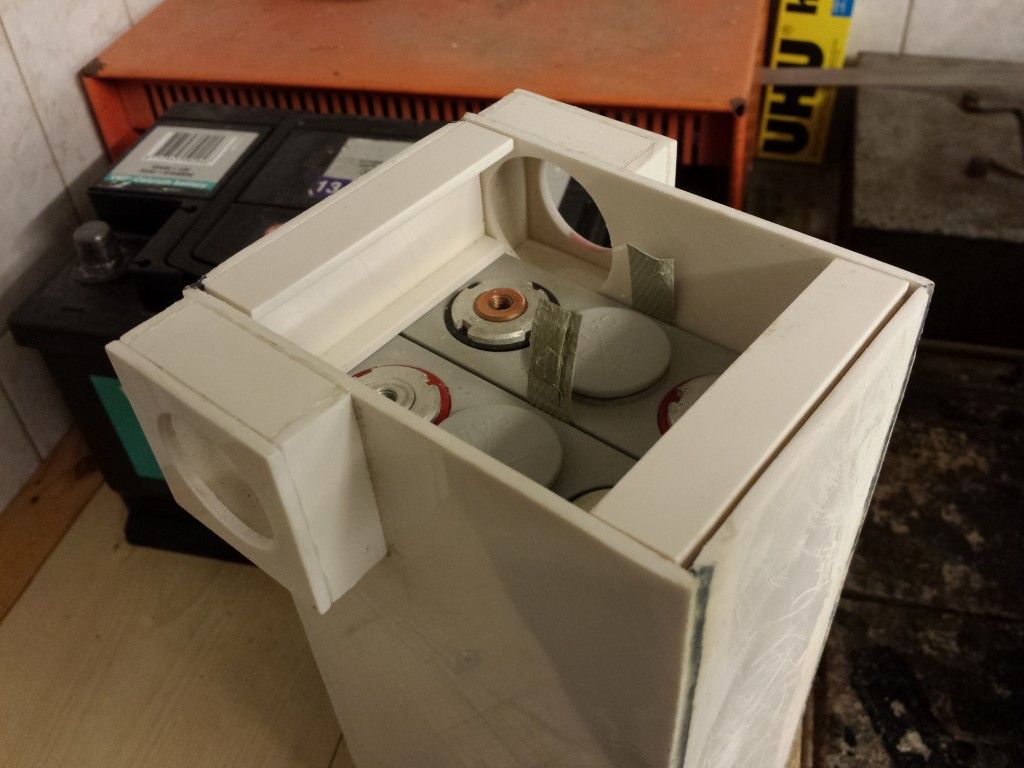

Vandaag dus de klemmen voor de 2 grotere behuizingen gemaakt. Hier moesten openingen in komen voor de kabels. Alleen is helaas mijn freesje afgebroken dus heb het even snel met een zaagje gedaan en wat gevijld. Niet echt heel netjes maar zie je toch niks van als de behuizingen dicht zijn. ;)

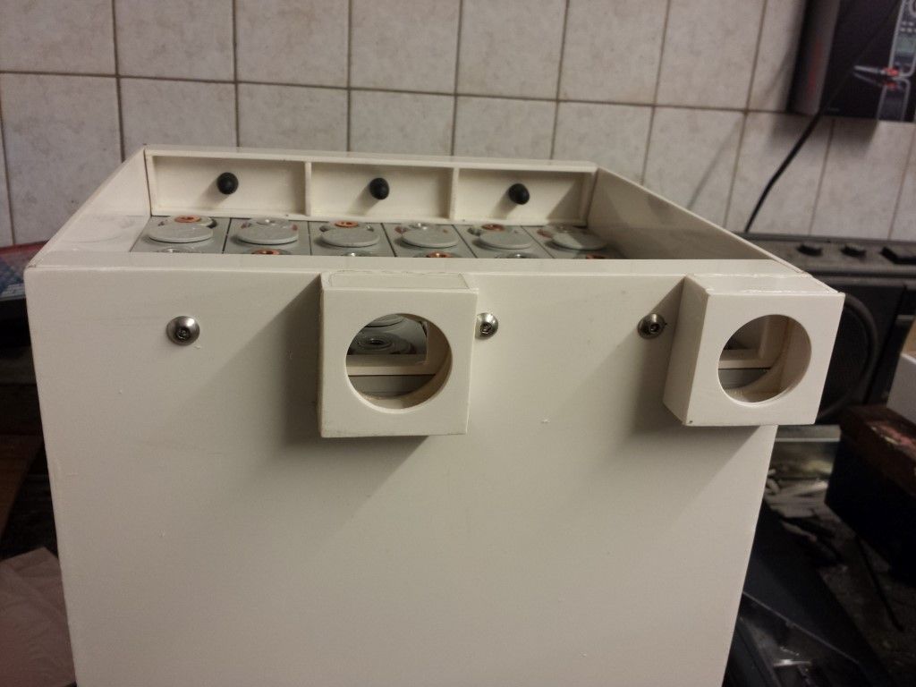

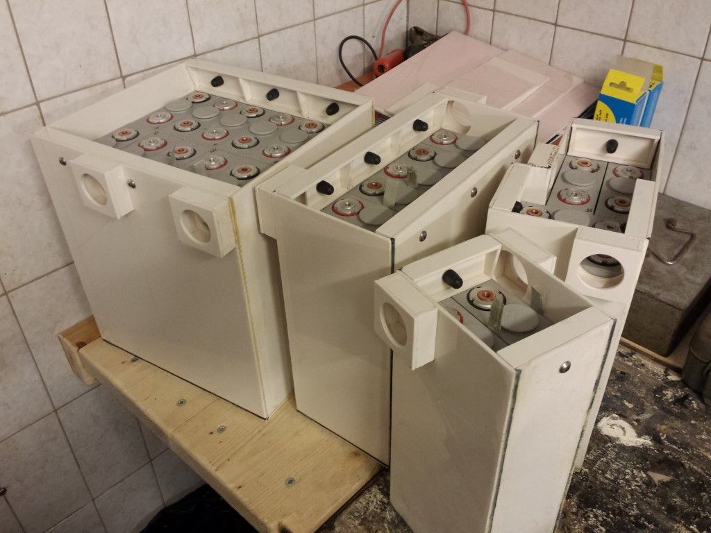

De klemmen zitten nu allemaal vast in de behuizingen. :) Was toch wel spannend, wou niets meer verkeerd doen nu ik zo ver ben met de behuizingen. :mrgreen:

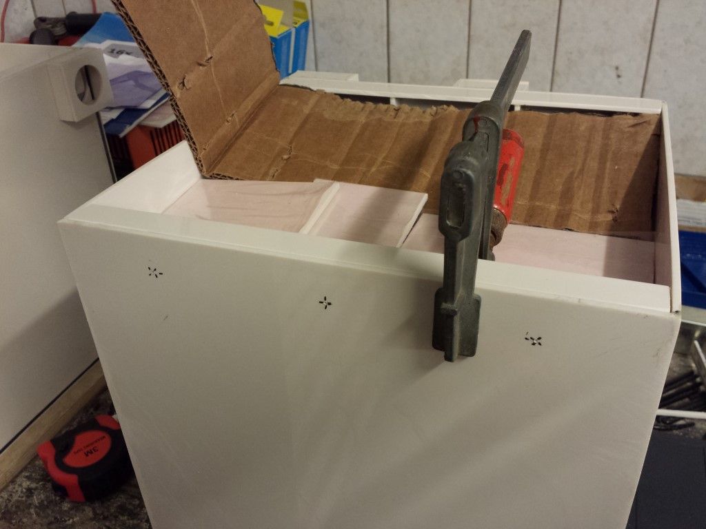

Eerst alles afgetekend waar de gaten precies moesten komen.
Gaten door de behuizing en de klemmen geboord zodat de gaten allemaal precies hetzelfde zitten.

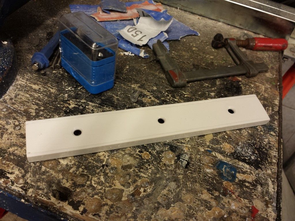

Gaten op de klemmen zelf groter gemaakt en verzonken voor de blindklinkmoeren.

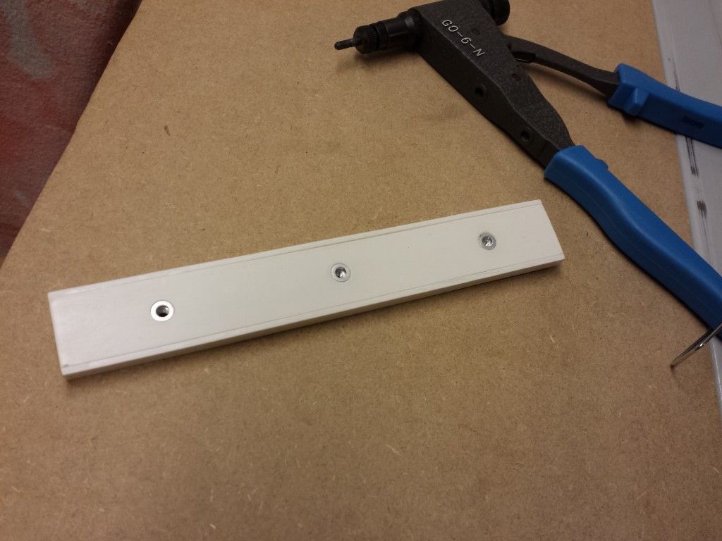

Blindklinkmoeren erin. Had ik al eens gezegd dat ik dit geweldige dingen vind? :mrgreen:

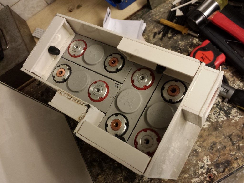

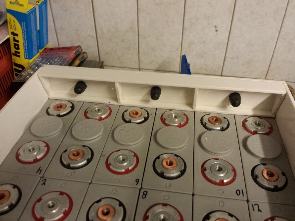

De boutjes erin, past allemaal goed en zit ook erg stevig. :thumbup: De accu's zullen netjes op hun plaats blijven zitten.
Maar ik laat natuurlijk geen metaal zo dichtbij de accu's zitten, dus condoompjes eroverheen. :mrgreen:

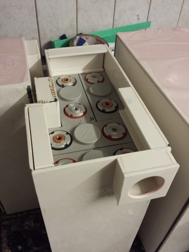

Hier vanaf de buitenkant. Heb alleen bij die stukjes voor de wartels de bevestiging wat opzij moeten maken. Voor de rest heb ik overal tussen elke 2 accu's een bout voor bevestiging.
Helaas toch wat moeten afwijken van mijn tekeningen. In de kleinere behuizingen heb ik maar 1 bout voor bevestiging voor de klemmen gebruikt (weer 1 bout per 2 accu's dus). Kan anders de deksel niet goed meer bevestigen en deze wil ik wel met 2 bouten aan elke kant vast zetten (4 in de grotere behuizingen). Is zoiezo stevig genoeg, vooral als die deksel er nog vast op komt te zitten.

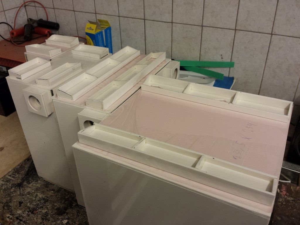

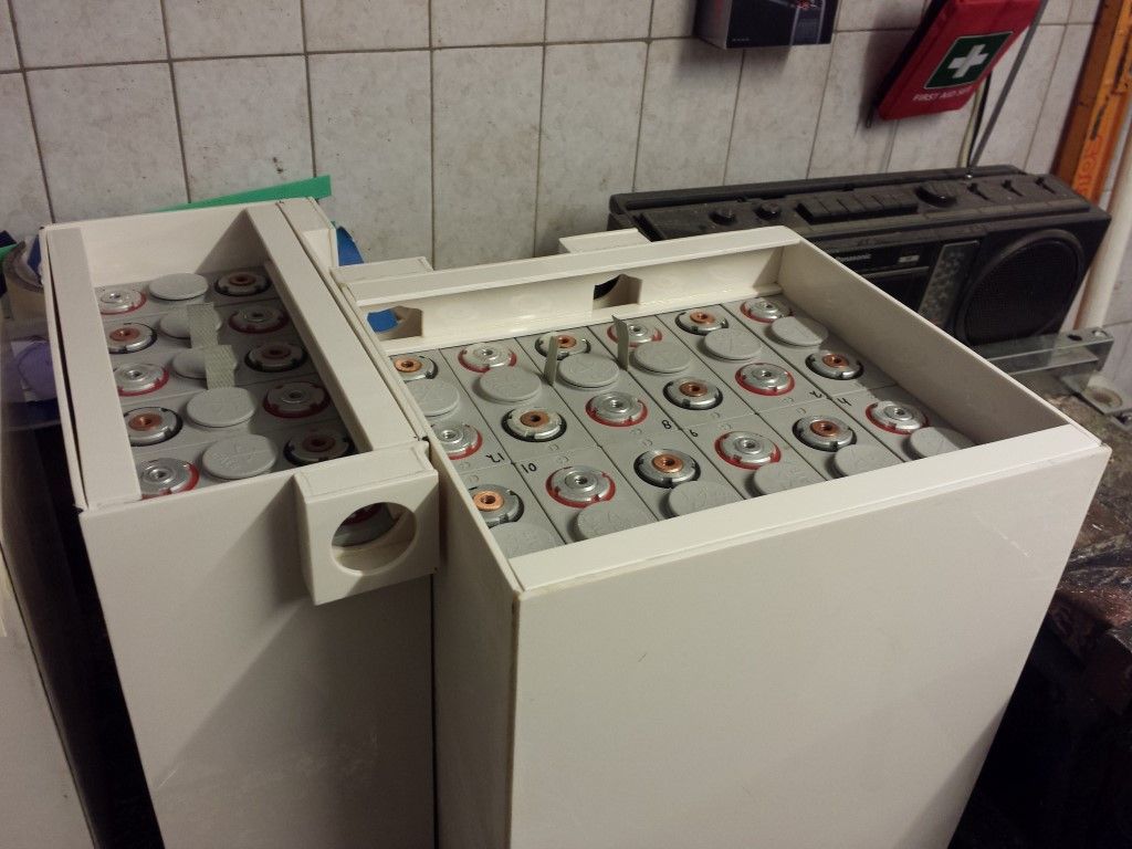

Totaalplaatje, overal zitten de klemmen nu dus vast.
Volgende stap, de deksels vast maken. Gaat ook weer op dezelfde manier gebeuren met blindklinkmoeren. Maarja, weet niet of ik daar de komende week weer tijd voor heb. Anders dus weer volgend weekend. ;)
