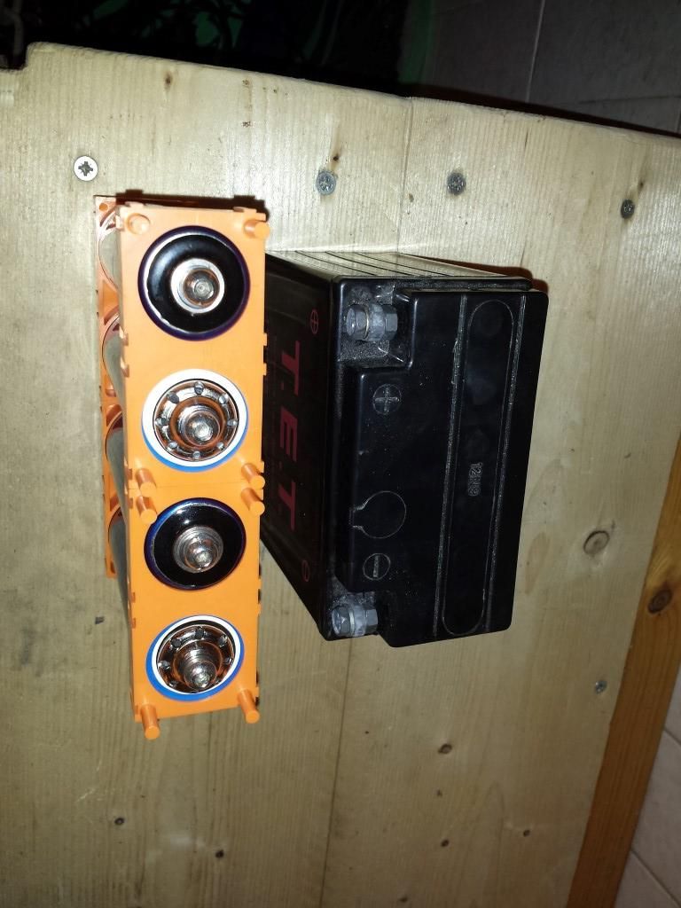

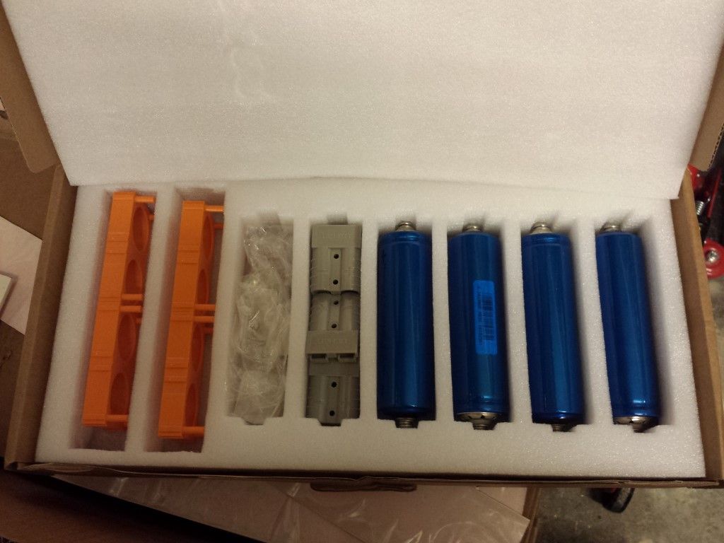

Vandaag weer een pakketje uit Engeland gekregen. :)
4x 3.2V 10Ah accu's. Zelfde soort als de accu's voor de aandrijving (LiFePo4) alleen dus kleiner en rond. ;) als vervanger voor de originele 12V accu. Alles zit erbij voor in elkaar te zetten en in serie aan te sluiten. En nog 4 50A connectors voor de lader en DC-DC omvormer makkelijk los te kunnen koppelen. Toch allemaal maar lastig te krijgen hier in NL.

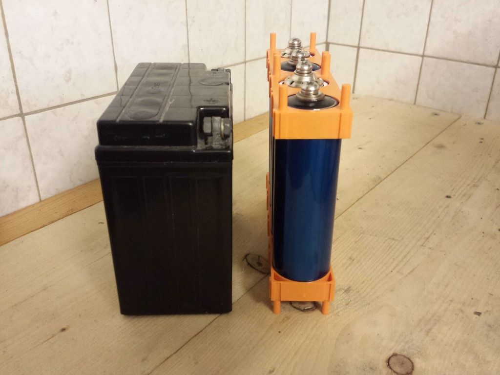

Hier kun je wat vergelijkingen zien met de originele accu. :) Origineel is dus 12V 9Ah, de nieuwe is (in totaal) 12V 10Ah. Gewicht scheelt ook wel wat, originele was 2,8kg. Deze maar 1,4kg de helft dus.
Past alleen niet op het plekje wat ik in gedachte had, maar kan deze in principe overal plaatsen dus komt wel goed. Kan er ook een vierkant van maken of een L vorm ofzo. ;)
