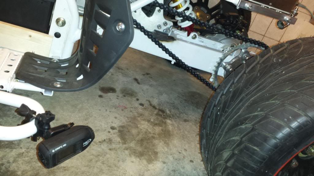

Inderdaad maar vind het zelf wel lekker klinken. :mrgreen: Voor mij hoeft er niet zo heel veel decibel vanaf te komen. ;) Meeste geluid kwam (voor mij hier) trouwens van de ketting/achteras af, niet zo zeer de elektromotor. Maar op het filmpje hoor je toch weer meer de elektromotor volgens mij.
Met de achteras zal ik maar even afwachten dan, zal het heus wel merken tijdens het rijden als het echt te erg is. Kan het misschien ook aan de lagers in het lagerhuis liggen? Aangezien deze zoiezo al erg piepen als de wielen draaien. Zijn wel nieuwe chinese lagers als het goed is dusja.. :think:

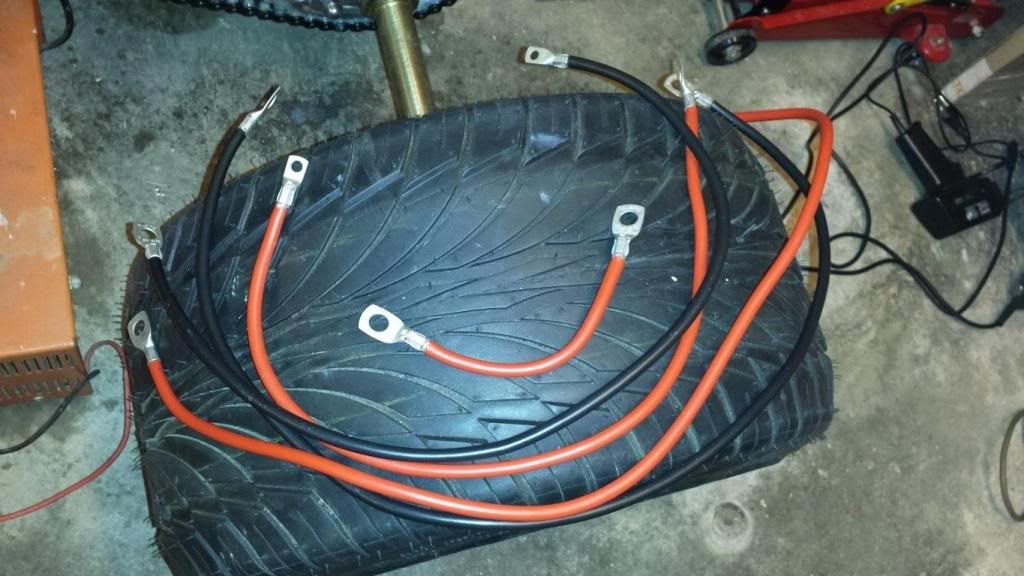

Vandaag de dikkere kabels helemaal klaar gemaakt zodat ik morgen goed met wat meer vermogen kan testen. Topsnelheid zal alleen niet zo hoog zijn met maar 20-24V maar waarschijnlijk wel genoeg koppel aangezien ik wat meer ampère door deze kabels kan duwen. :)
Was toch nog een heel werk om ze een beetje op maat te krijgen en die kabelschoenen erop te zetten. Maar heb toen speciaal zo'n hydraulische krimptang gekocht (chinese makelij :D) dus gaat toch redelijk goed.
Toch ook maar krimpkousjes erop gedaan. Misschien dat ik deze kabels wel vaker gebruik als ik me even verveel. ;)

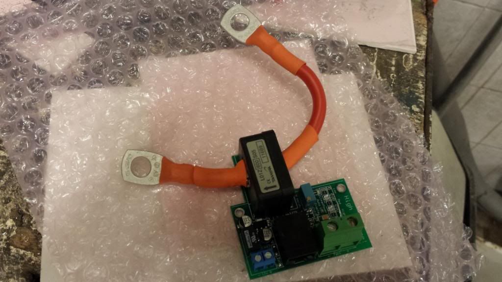

Dan een oops moment. Had op die korte kabel dat printplaatje willen zetten voor het metertje. Maar had beiden kabelschoenen al erop zitten dus kreeg de kabel niet meer door de sensor heen. Aangezien ik geen extra kabelschoenen meer had heb ik de kabel maar doorgeknipt, sensor erop geplaatst en gesoldeerd. Kreeg alleen de kabel niet warm genoeg dus het is nogal slecht gesoldeerd. Alleen de buitenkant eigenlijk, binnenkant is geen tin gekomen dus hier zitten enkel de draadjes een beetje tegen elkaar. Voor langdurig gebruik zou ik hier zeker geen genoeg mee nemen. Maarja voor morgen even te testen kan het geen kwaad lijkt me.
Dacht overigens dat het metertje zelf ook nog 12V en massa nodig had maar is dus niet zo. Krijgt gewoon z'n stroom via de UTP kabel. Scheelt weer 2 draadjes. :mrgreen:

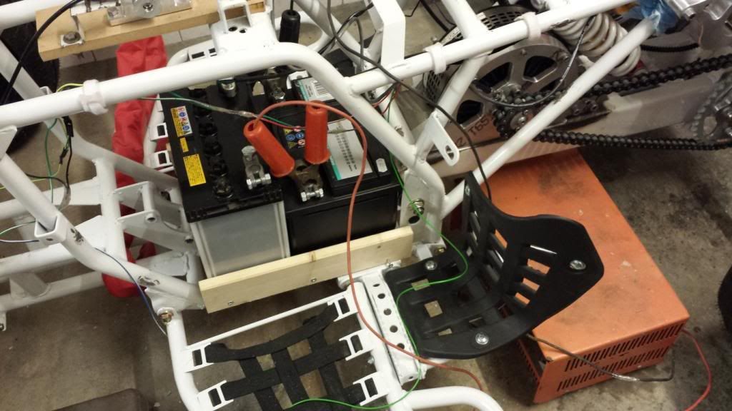

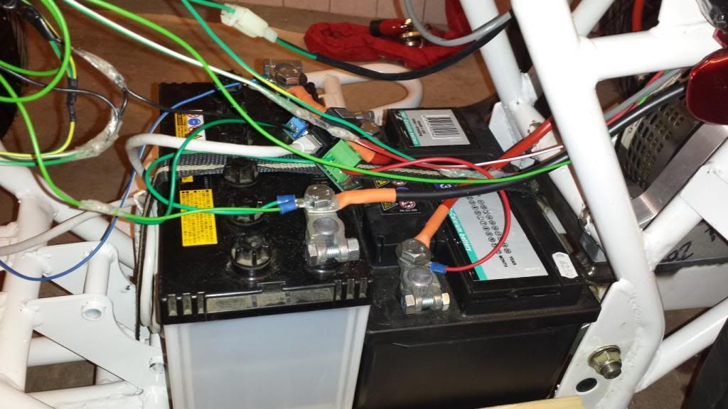

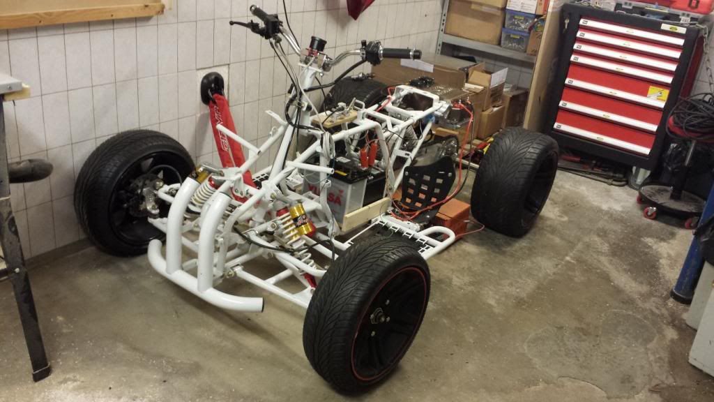

De 2 autoaccu's staan ook erop, ben ze maar even goed aan het opladen. ;) Morgen wel nog een spanband eromheen zodat ze vast zitten. De chinezen hebben dit frame wel goed gemaakt. Beide accu's (breedte) passen echt precies. Zit echt totaal geen ruimte meer tussen, nog geen 0,1mm volgens mij. ;) Alsof ze bij het lassen van dit frame al wisten dat ik dit zou gaan doen. :D
Morgen dus weer een spannende dag hopelijk zonder problemen. Hou jullie wel weer op de hoogte natuurlijk. ;) De quad staat er klaar voor in ieder geval, alleen nog even die 2e accu helemaal vol laden morgen en de kabels aansluiten. :)

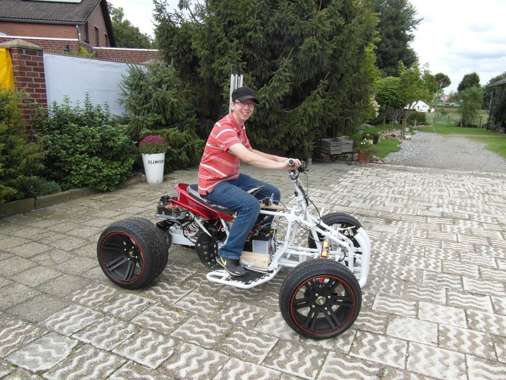

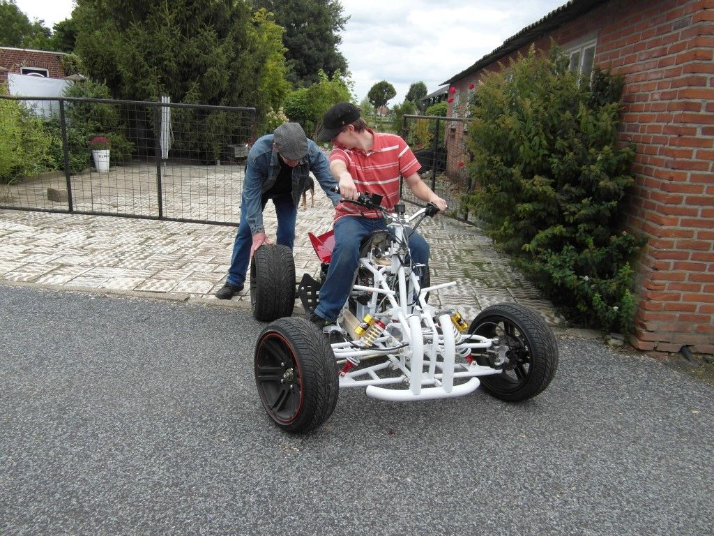

Nou dat was weer een mooie dag. :mrgreen: De eerste testrit zit erop en is zeker geslaagd. Heel wat foto's gemaakt en gefilmd. Filmpje zullen jullie alleen nog even op moeten wachten, gaat denk ik niet meer lukken vanavond.
Vanmorgen eerst nog even die 2e accu goed opgeladen, daarna alle kabels aangesloten.
Daarna de controller nog even ingesteld voor iets meer vermogen te kunnen krijgen.
En mijn nieuwe speeltje ook even gemonteerd. ;) Kan alvast zeggen, dit heeft erg mooi beeldmateriaal opgeleverd.
Toen stond die dus klaar voor de eerste keer naar buiten te gaan. :)

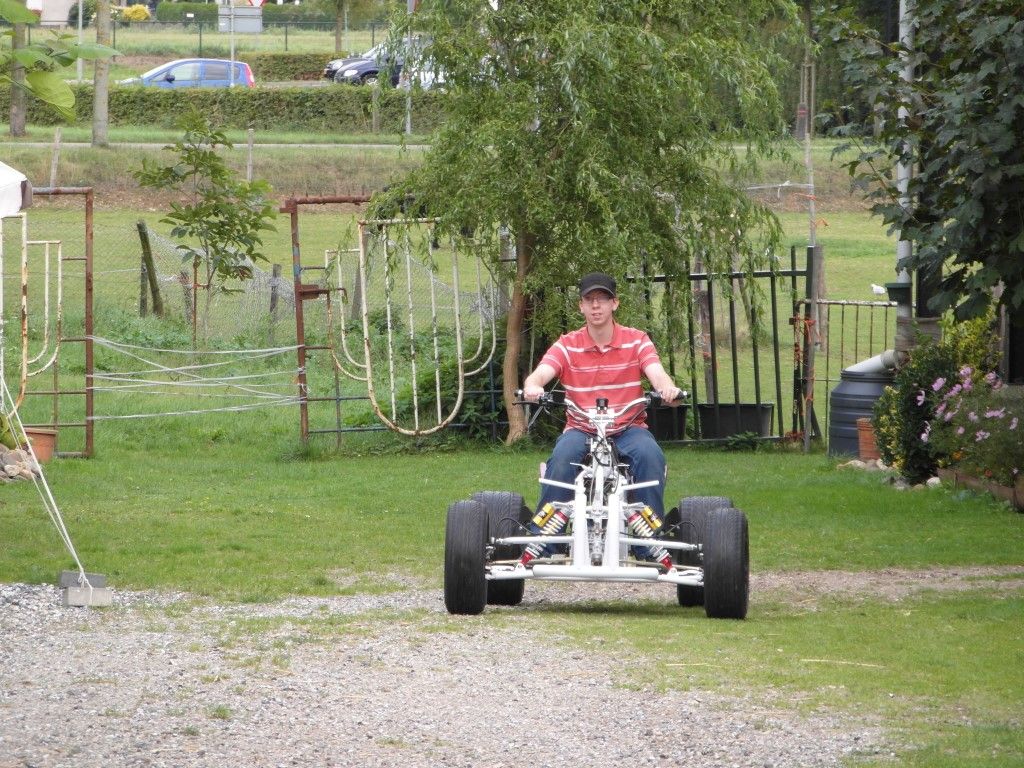

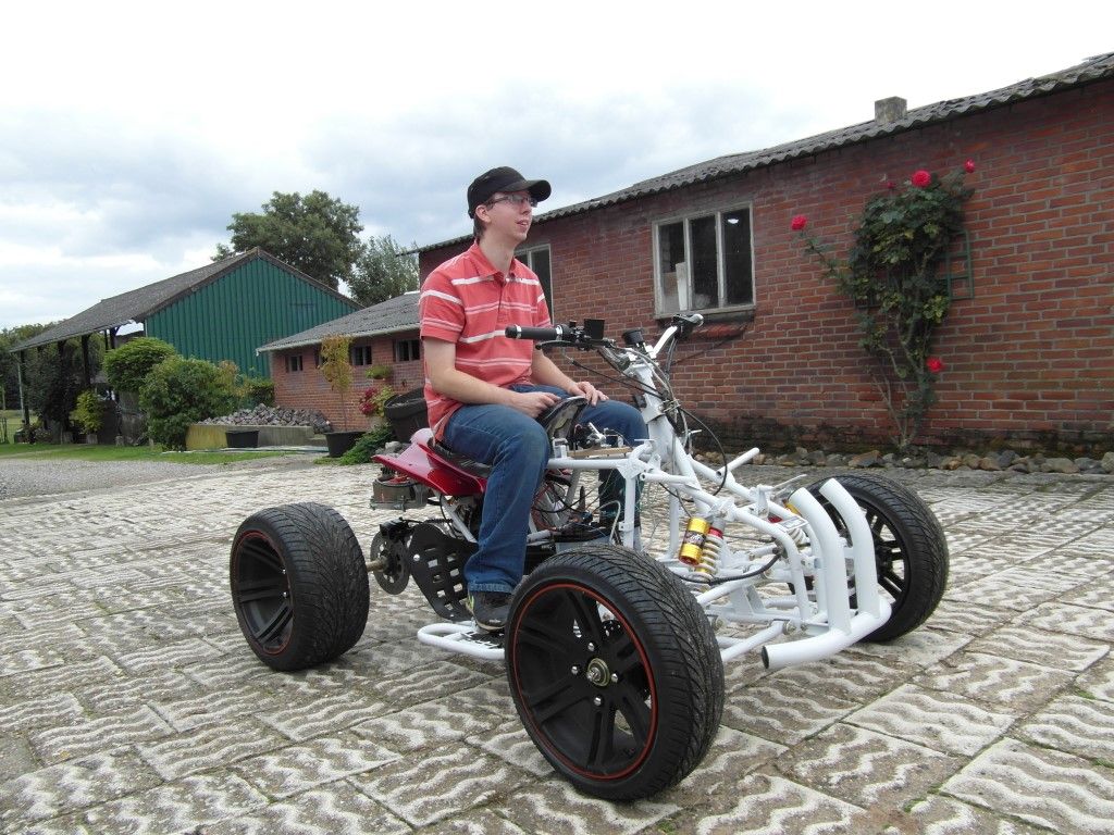

Heb hem meteen naar buiten kunnen rijden. Merkte wel al dat ik toch minder vermogen uit de accu's kon trekken dan gehoopt. Maargoed dat mocht de pret zeker niet drukken. Heb echt de hele tijd met een dikke smile gereden. :D Op dat Amerikaans ombouw forum waar ik zit noemen ze dit de 'EV grin'. :mrgreen:
Alleen wel jammer dat het hier zo bergaf/bergop gaat. Bergaf ging lekker snel maar bergop ging toch een stuk langzamer. ;) Vooral op het eind toen de accu's redelijk leeg waren heb ik momenten gehad dat die helemaal niet meer in beweging kwam. Even aanduwen dus, weer 'gas' geven en erop springen. :mrgreen: Als die eenmaal in beweging was ging het wel weer bergop. Maar op het begin toen de accu's nog vol waren was echt geweldig. Kon de kracht van de motor al goed voelen terwijl ik toch nog niet veel vermogen had. Denk zo'n 1kW maar, meer kreeg ik niet uit de startaccu's gehaald. Had de controller op 25V 120A staan (3kW dus) maar heb meestal zo tussen de 30-60A gezien. Slechts een korte puls van 100A op het begin even. Maar heb er zeker plezier mee gehad. Topsnelheid tijdens deze test niet kunnen checken maar denk dat het bergaf zo'n 40 km/u was, bergop 0-25 km/u ;). Hier nog wat meer foto's.

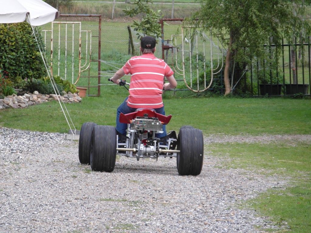

Even wachten tot voltage weer beetje omhoog kwam. Zat ineens nog maar op 20V. Na een minuutje ofzo was die weer terug op 24V. Accu's waren zoiezo al wat leeg aan het raken.

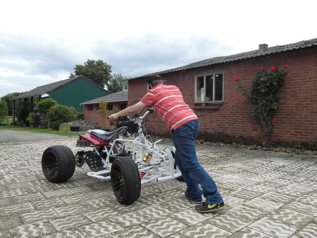

Geen achteruit nog, dus dit vaak moeten doen. :mrgreen:
En toen waren de accu's toch echt leeg, had even hulp nodig om weer terug boven te komen. :-)))
