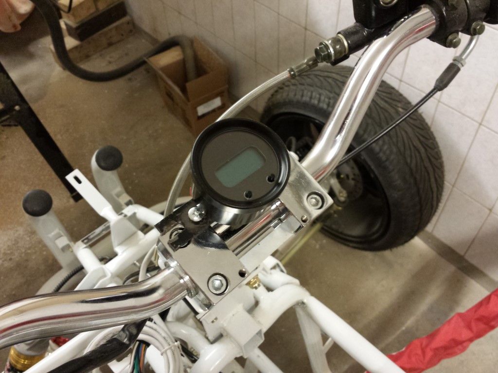

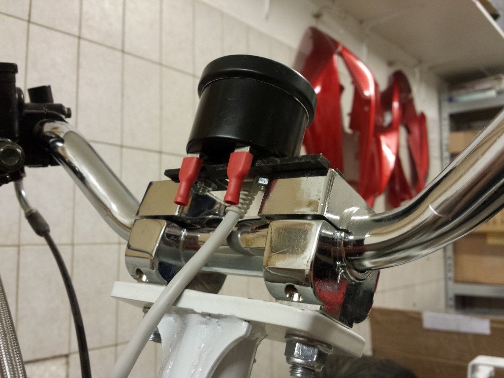

Vandaag weer even verder gegaan met het "testrijklaar" maken. :mrgreen: Heb het metertje even tijdelijk gemonteerd zodat ik tenminste voltage, stroomverbruik etc. kan zien. Kan ik naderhand ook wel uitlezen via de controller maar wil het ook meteen kunnen zien. ;)
Werkt zoiezo heel makkelijk, gewoon 12V + en massa erop en utp kabel voor data. ;) Komt dan wel nog een printplaatje met sensors ergens op een kabel van de accu's te zitten.
Ook nog even camber en sporing goed gezet. Tenminste op het oog, pas als ik echt de weg op kan gaan zal ik het helemaal goed zetten door te meten. Voor even wat te testen op lage snelheid hier boeit het niet echt zo, vond het alleen niks hoe het origineel stond (positief camber en uitspoor :crazy:) Zouden ze in China echt zo rijden op de quads? ;)
