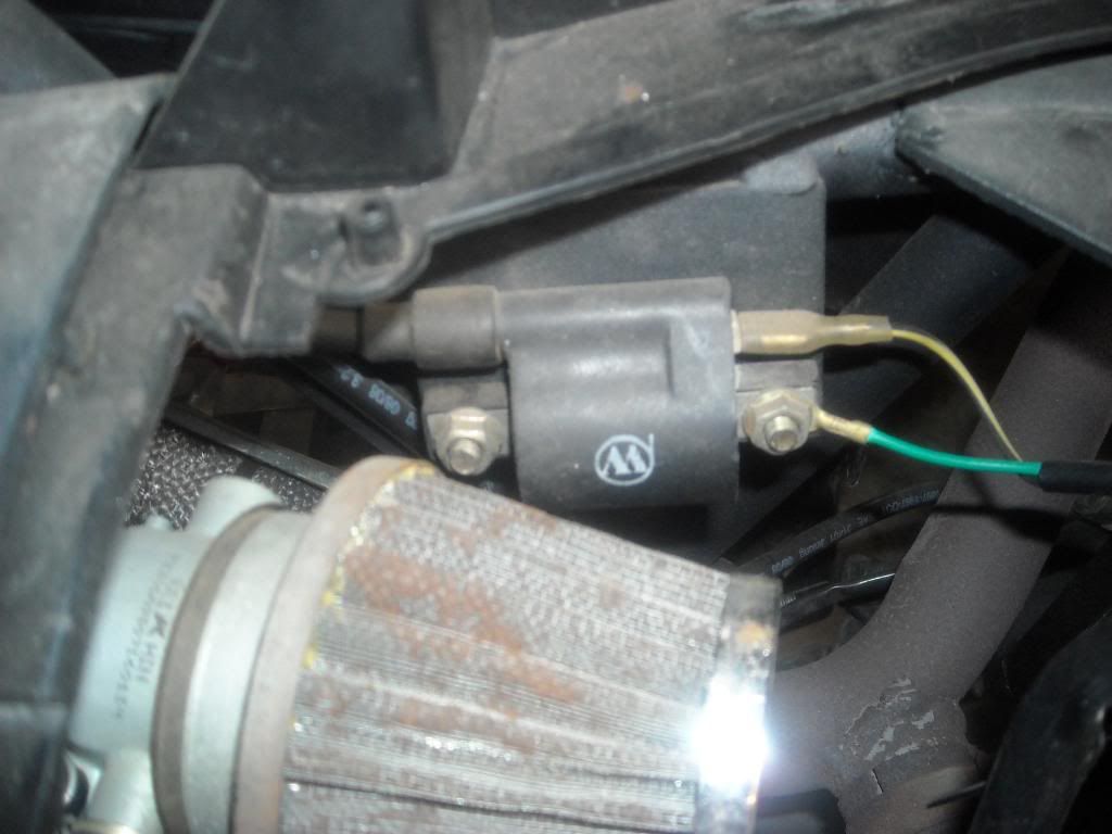

Berichtdoor Peter.M » 06 okt 2013 18:36
Vandaag kabelboom uit elkaar gehaald en de in elkaar gesmolten draden naar contact vervangen , alles werkt weer behalve dat ik geen vonk op bougie krijg . Ik verdenk de bobine ervan , deze hing los en kan met stroom massa gemaakt hebben . tenminste als dat de bobine is , in een ver verleden bij auto's herkende ik die direct maar nu ben ik er niet zo zeker meer van . Is dit ze??
en kan iemand me ook zeggen wat dit is
niet de luchtfilter hè maar dat ding er achter :lol:
jongens ik voel me :-))) :-))) :-)))
Re: Peter's JLA & Sabine's Zhenhua trike
Berichtdoor friesequad » 06 okt 2013 18:54
M marks the spot :mrgreen:
slechte engels ook hahaha die na je luchtfilter is je bobine die met de m er op :thumbup:
Berichtdoor scania-driver » 06 okt 2013 18:54
klopt is m. :thumbup:
Berichtdoor Peter.M » 06 okt 2013 19:02
AHA ok en dat op 1è foto dan ?? Dat wat op op accu ligt ?? Ik dacht tot zoëven dat dat ze was want is dat wat los hing en dat ik ervan verdenk kortsluiting gemaakt te hebben :stupiddown: :stupiddown: :? :? :-)))
