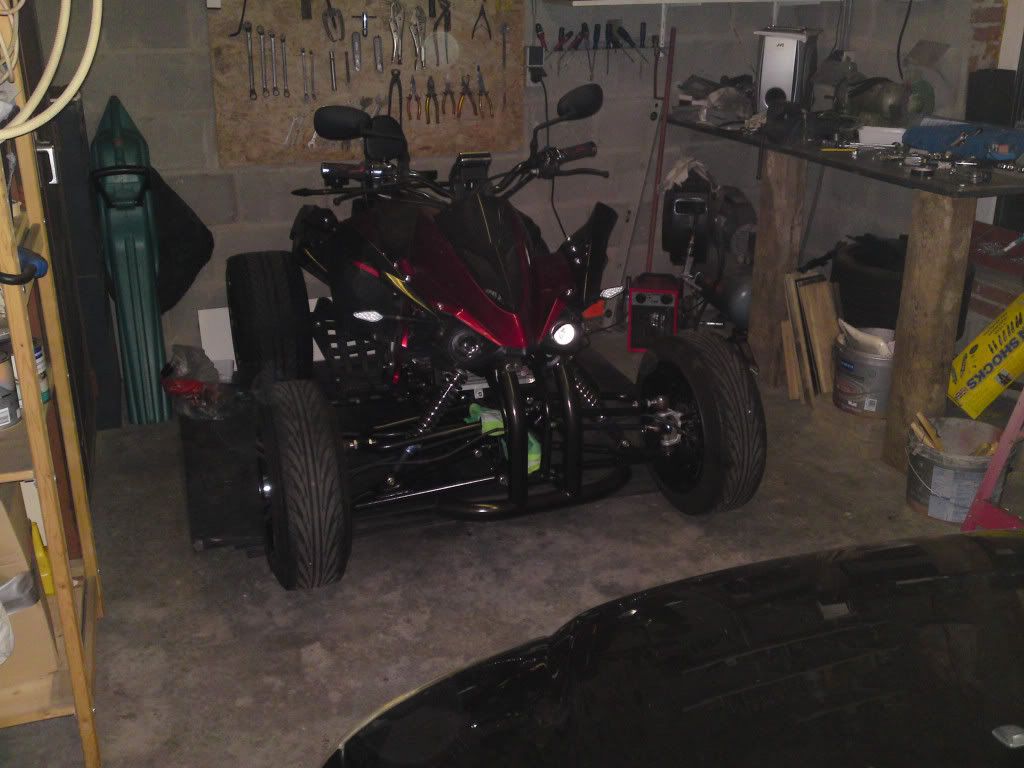

zo bijna klaar alleen nog wachten op remslangen had eigenlijk gehoopt ze vandaag te krijgen ik kan bijna niet wachten voor met hem te gaan uitproberen :lol:

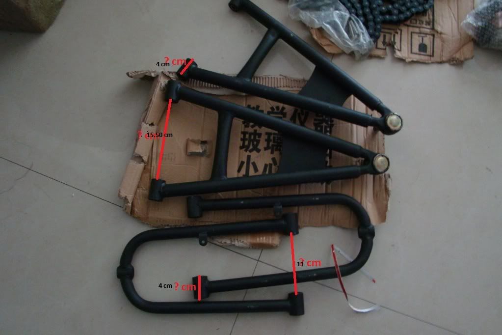

hejoki schreef:via Q de juiste a-armen besteld en geleverd helaas zonder de bovenste kogel
[url]Afbeelding[/url]
ik heb jou foto gebruikt kan jij de maten van de A-armen opmeten,die ik in het rood aangegeven heb.

bij deze de maten :thumbup:

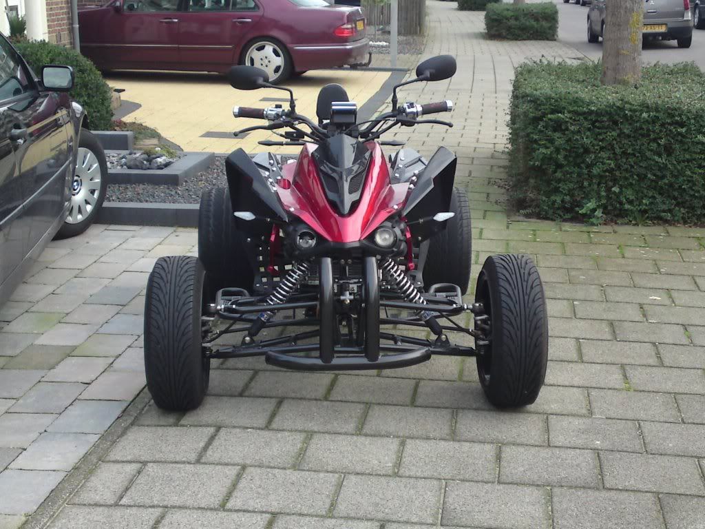

en zo is die geworden
hejoki
Berichten: 120
Woonplaats: Geleen
Re: jinling ombouwen van alu naar ijzeren a-armen
Berichtdoor hejoki » 14 jan 2012 18:53

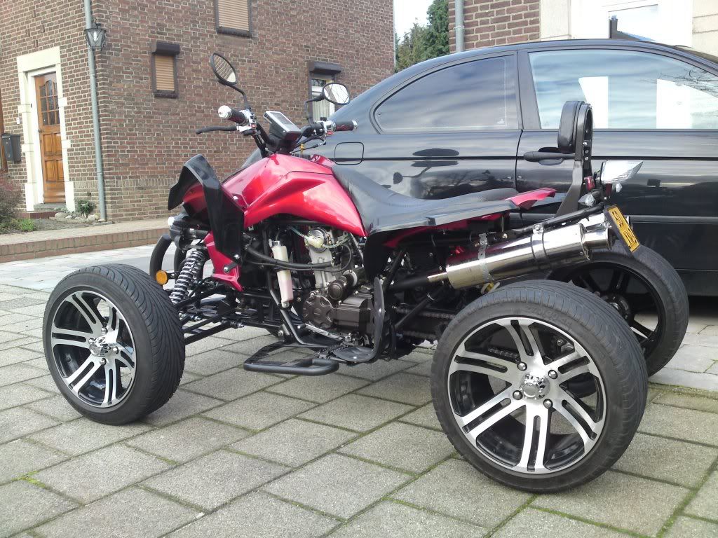

ik moet zeggen hij rijdt super :thumbup: sturen gaat iets zwaarder maar stabiliteit is geweldig als ik voorheen mijn lichaam verplaatste ging hij links of rechts af tot op heden totaal geen last meer van op super slechte wegen ben ik nog niet geweest maar daar kom ik nog wel op terug hoe dat gaat dus het was het verbouwen zeker waard :D
