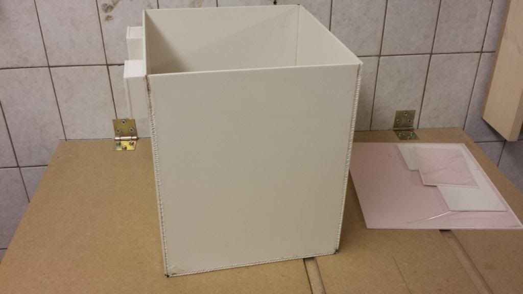

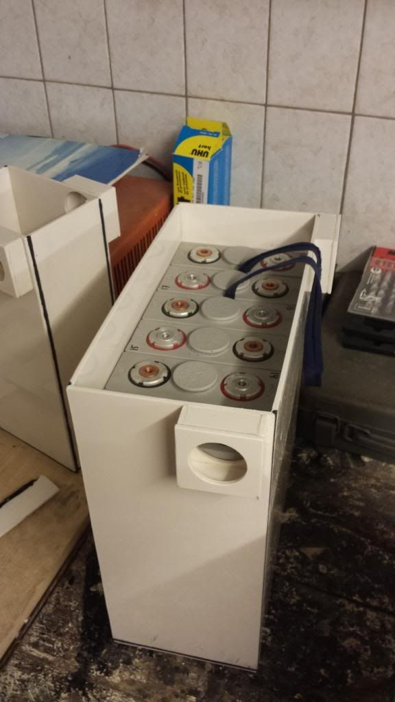

Vandaag alleen weer eens een grote tegenslag. Was echt blij dat ik bijna klaar was met die behuizingen, maar ik zal er toch nog even wat langer mee door moeten gaan. Was van plan vandaag met die klemmen voor de accu's te beginnen. Hiervoor moest ik dus de accu's weer in de behuizingen zetten. Kwam er alleen achter dat de accu's niet meer passen. Schijnbaar zijn de behuizingen toch iets krom getrokken ofzo tijdens het lassen. Eigenlijk stom van mij, had gewoon die accu's erin moeten plaatsen en dan pas lassen. Maar dacht dat het zo ook wel goed zou gaan. Scheelt ook echt maar 1mm ofzo maar is dus net te weinig plaats. Met een behuizing (op laatste foto onderaan) heb ik wel geluk gehad, hier passen ze wel gewoon goed in. Maar de andere 3 ben ik al uit elkaar aan het trekken om weer opnieuw te gaan lijmen en lassen. Gaat alleen lastig want de platen staan helemaal bol.

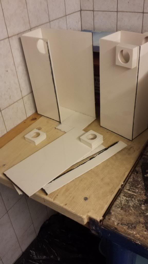

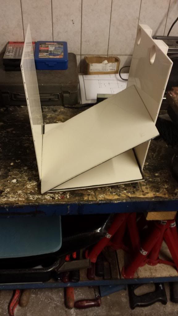

Zo ligt het er nu dus bij..
Denk dat ik dus wel weer even bezig ben om deze 3 behuizingen in orde te krijgen.
Vind trouwens ook dat de lasnaden nou net echt heel stevig waren. Moest er toch wel heel wat kracht op zetten om het los te krijgen maar als het eenmaal iets los was kon ik ook zo de hele plaat moeiteloos los trekken. Nou weet ik niet echt hoe stevig een goede plastic lasnaad hoort te zijn dus is nogal lastig.

Op sommige plaatsen was het ook meer dan 1mm. De platen zijn ook maar 3mm dus veel schuren kan ik niet, dan wordt het nogal zwak. ;) Maar probleem was vooral dat de hele behuizingen wat krom waren getrokken. En de accu's zijn nog altijd recht natuurlijk dus dat past niet in elkaar. ;) Had al geprobeerd dit met het hittepistool terug te buigen maar is niet te doen met zo'n groot oppervlak.
Maargoed ben alweer begonnen met het in elkaar zetten. Aangezien de platen helemaal bol waren kon ik het niet zomaar terug in elkaar lijmen. Heb dus eerst met soldeerpistool op een heleboel punten het plastic samengesmolten waardoor de platen recht bleven zitten. Daarna weer alles gelijmd.
