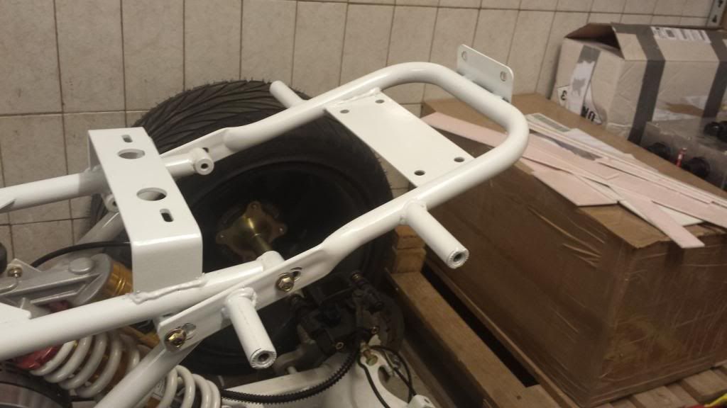

De bedoeling is dus dat de controller aan deze 4 punten komt te hangen waar eerst de uitlaatdempers aan hingen.
Probleem is alleen dat een chinees dit waarschijnlijk op een maandagmorgen in elkaar heeft gelast. Zitten heel wat afwijkingen in. Heb dit dan ook geprobeerd zo nauwkeurig mogelijk op te meten en te tekenen.
Moeten dus 4 steunen worden gemaakt die naar beneden lopen, daar zitten ook 4 punten waar ik de controller vast kan zetten.
Maar zoals gezegd is het erg slecht gelast allemaal. Hier kun je goed zien dat het punt linksboven wat naar rechts wijst. En het punt linksbeneden wat meer naar links. Afwijking tussen het midden van beide kanten is 4mm. Erg veel dus vind ik zelf maarja moet het er maar mee doen.
Dan de 2 achterste punten, deze zitten in de breedte wel goed recht maar in de hoogte zitten hier weer afwijkingen in. Linkse punt wijst 3mm naar beneden en rechts 1,5mm.
En dan zo nog wat afwijkingen, het ene punt zit wat meer naar boven of wat meer naar links..

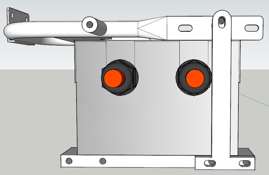

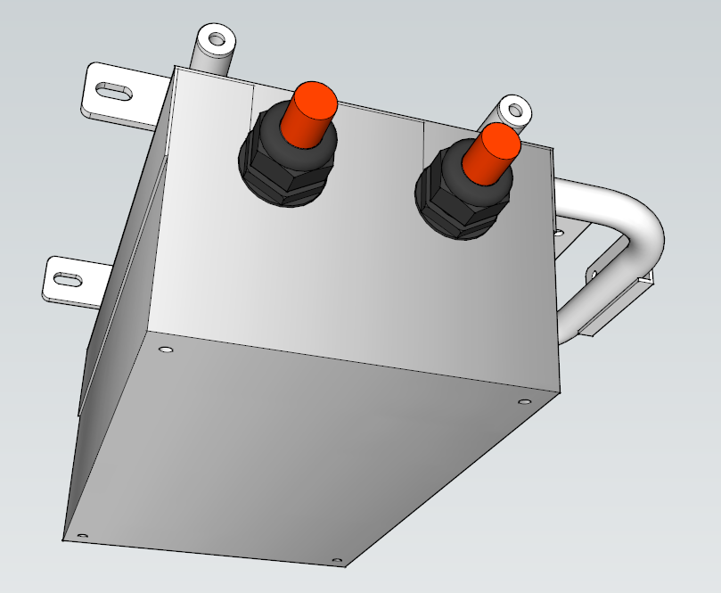

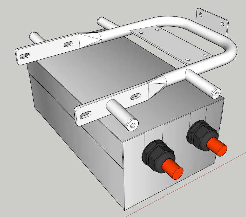

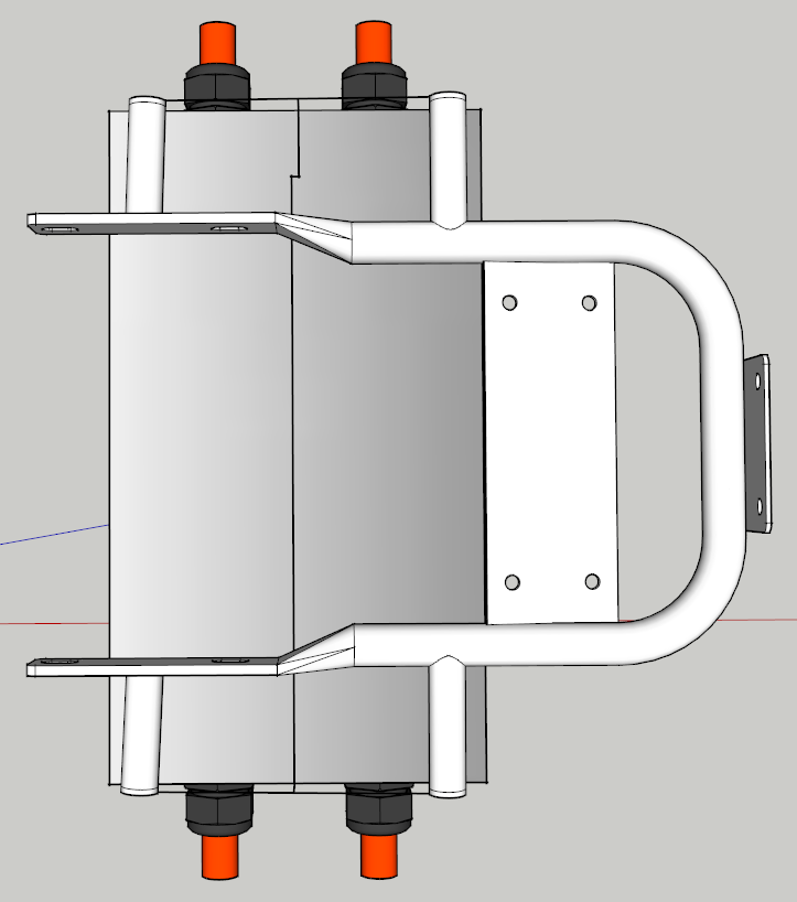

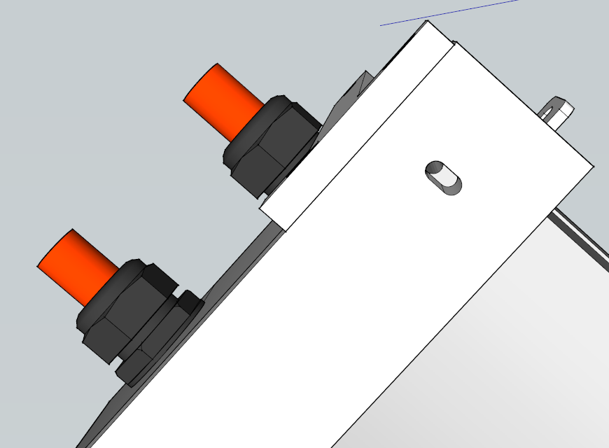

Nou ik had dus dit in gedachte. Alleen wat mooier natuurlijk maar volgens dit principe. ;)
Alle bevestigingen zijn te verstellen dus altijd wat speling in de breedte, hoogte en lengte. Denk dat nieuwe punten laten lassen anders toch het beste is maar moet daar dan ook weer iets voor gaan fabriceren. :think: Liefste gebruik ik gewoon deze punten aangezien ze er al zitten. :)
Berichtdoor dimpower » 28 jul 2013 21:49
met die gleufgaten zoals je getekend hebt moet je dan toch die verschillen kunnen opvangen toch?
Berichtdoor Firehuntah » 28 jul 2013 22:05
Als het goed is wel ja. Maar is ook nog een ander probleem, namelijk dat de schroefdraad dus ook wat scheef loopt. Weet niet of ik de steunen dan goed geklemd krijg tegen die punten. Zelfde met de bouten, zullen ook niet helemaal vlak ertegen komen denk ik. Maarja of het echt zo erg is kan ik pas zien als ik de steunen heb.
