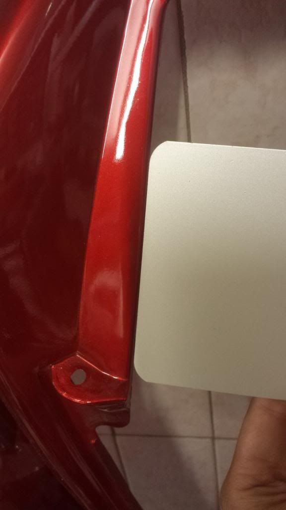

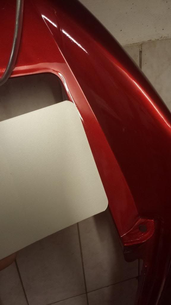

Dit gaat de kleur worden voor het hele frame in combinatie met de bordeaux rode kappen.
Bianco Canopus van Lamborghini, de mooiste mat witte kleur die er is. :) De foto's laten niet echt goed zien hoe mooi de kleur is, maar in het echt ziet het geweldig uit. Maargoed even op google zoeken dan zie je wat betere foto's van die kleur. ;) Heb deze kleur alleen nog niet op een frame gezien dus wordt toch nog wel een verrassing hoe het uit komt te zien.

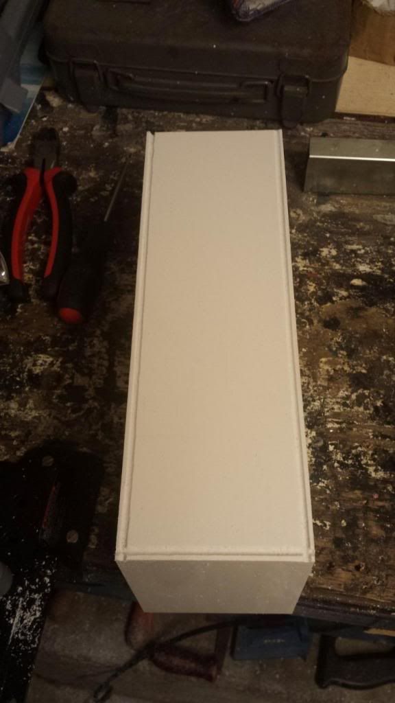

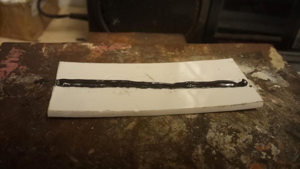

Ben ook eindelijk tevreden nu met het plastic lassen, krijg het best netjes gedaan en zit ook wel goed vast. Zal op de behuizingen zoiezo makkelijker gaan aangezien ik deze vast kan klemmen, zo'n klein plaatje schuift de hele tijd weg. :think:
De groeven zijn in ieder geval al gemaakt in eentje, vanavond of morgen zal ik proberen deze behuizing helemaal gelast te krijgen. En daarna de andere 3 nog, dan kan ik eindelijk verder met de klemmen voor de accu's en de deksels. ;)

:thumbup: terug mooi bezig.
:roll: en ik maar mijn mond houden over de kleur :lol: :lol: :lol: nog een geluk dat je nog niet alles hebt verklapt ;) :shh: :shh: :shh:
Berichtdoor barry14 » 22 jul 2013 20:16
Toffe kleur :thumbup:

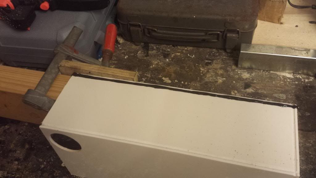

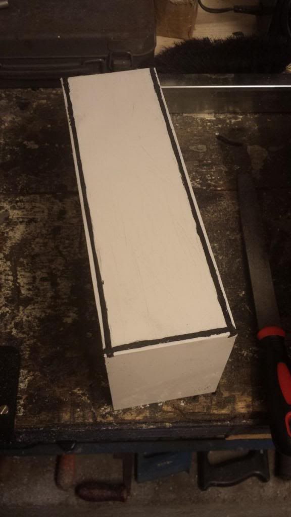

Vandaag die kleine behuizing bijna helemaal gelast gekregen. Moest helaas stoppen aangezien het gewoon te warm werd, vooral als je met een hittepistool bezig bent op 350 graden. :evil: Maar het lukt best goed, alleen wel irritant dat het plastic zo snel buigt als het warm wordt gemaakt. ;) Moet dus steeds waar ik ga lassen ook goed ondersteunen anders gaat de hele behuizing krom.. Gelukkig dat nog niet gebeurd, maar wel beetje ingezakt op paar plaatsen. Maargoed, kan geen kwaad met deze kleine behuizing. Zo lang het met die grotere maar niet gebeurt.
Ook meteen toen het was afgekoeld vlak met de behuizing gevijld. De lasdraad zit overal netjes in de groeven zoals het moet. :) Hopelijk ook stevig genoeg maar lijkt me wel. Binnenkant zit zoiezo dus ook nog gelijmd.
Morgen nog even af maken en verder met de volgende 3. ;) Zag er eigenlijk heel erg tegenop omdat ik zoveel moeite had met lassen eerst. En wist niet hoe ik die groeven netjes kon maken. Maar gaat nu toch best goed dankzij de dremel en freestafel en wat oefenen met lassen. :mrgreen: Nu maar hopen dat het weer snel wat af gaat want die warmte is niks. :evil:

ik ben geen expert, maar ik vind het er geslaagd uitzien tot dus ver. :thumbup: :thumbup: :thumbup:
Berichtdoor BBQBarman » 23 jul 2013 23:40
Zie allemaal golfies enzo maar volgens mij doet een pro het ook niet beter
Echt goed gedaan en ziet ook meteen stevig uit lekker bezig
Volgens mij is het gewoon kwestie van beetje bijwerken
