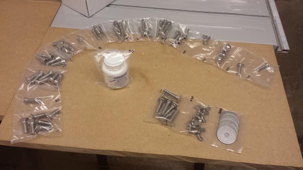

Heb toevallig gisteren ook een aantal verschillende besteld daar, alleen geen doosjes zoals jij. ;) Heb er maar paar nodig van elk. Alles inbus, ziet er wel mooi uit. Maar zal er nog wel meer nodig hebben, deze alleen voor de motor/ controller steunen en tandwieladapters gekocht. Voor de rest weet ik nog niet wat ik nodig zal hebben qua maat.

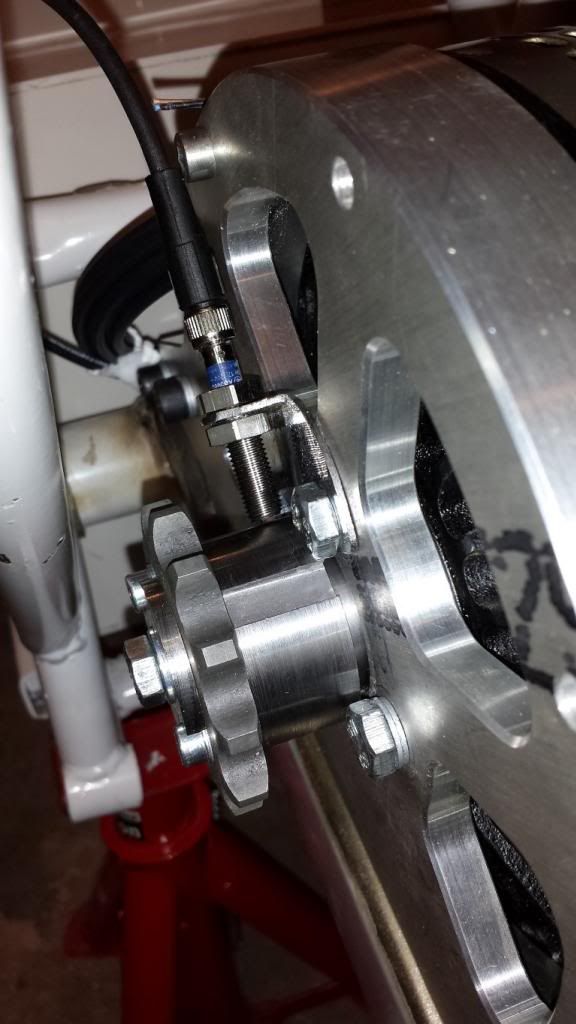

Weer een klein beetje vooruitgang, maar wel iets heel belangrijks. Namelijk de bevestiging voor de RPM sensor. Had nog een stalen plaatje liggen met de juiste maten. Alleen wat moeten buigen en heel veel moeten vijlen. Ook nog een stukje met de dremel gedaan maar vijlen is toch wat netter.
En hier gemonteerd op de motorplaat. Ongeveer 1mm tussen de sensor en adapter en de sensor heeft een bereik van 1,5mm dus moet prima zijn zo.
Had wat lager mogen zijn maar vind het wel oke zo. Nu zal de ketting tenminste nog wat meer ruimte hebben.

Vandaag nog pakketje van RVS paleis ontvangen. Heel erg handig hoe ze alles doen verpakken. Alle verschillende soorten bouten/moeren los van elkaar, zelfs met maar 1 bout. :) Had eigenlijk verwacht dat alles gewoon door elkaar gegooid zou zijn en dat ik zelf kon gaan sorteren. ;) Zal hier dus zeker vaker bestellen. Wist ook niet dat het in Geleen zat, is nogal vlakbij hier.
Onderste 3 zijn voor de zaagtafel, rest allemaal voor de quad. Ook wat van dat spul erbij besteld voor hopelijk corrosie tegen te gaan. RVS met staal of aluminium gaat normaal niet zo heel goed samen.
