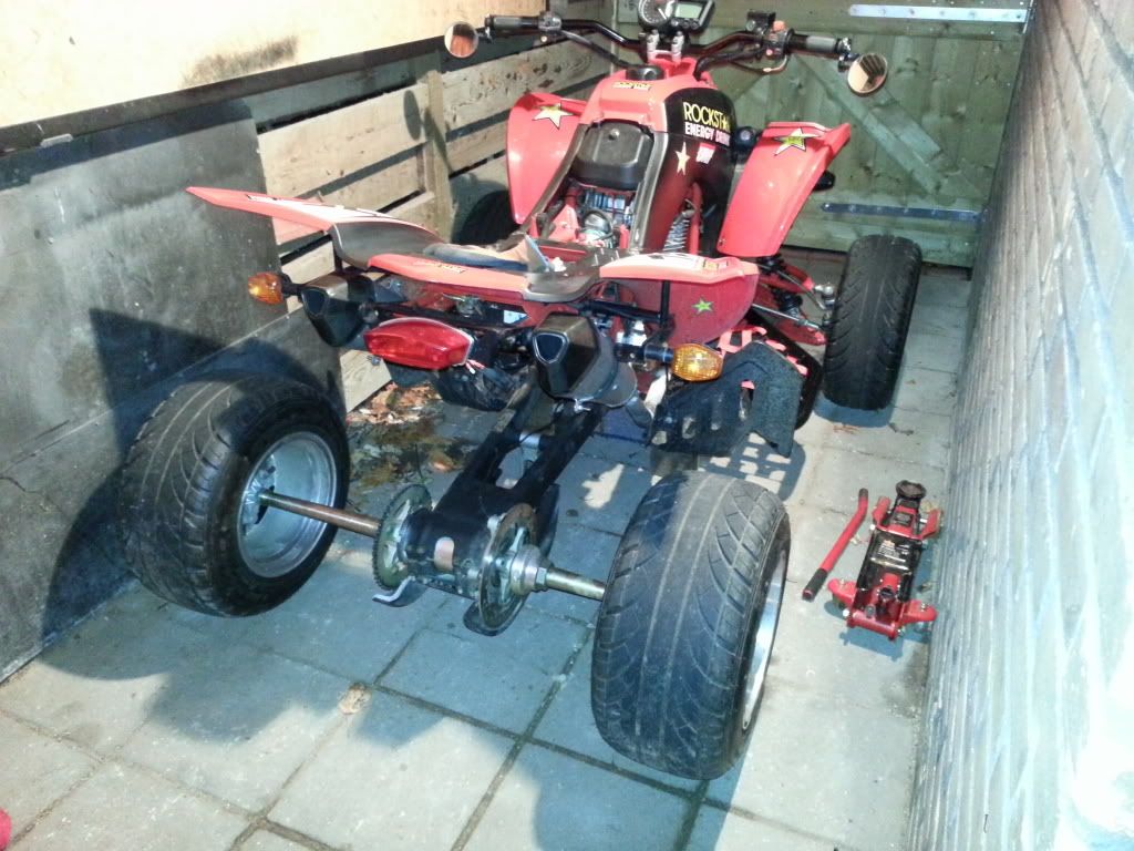

Ik heb nieuwe tandwiellen besteld (520) maar hij heeft geen rekening mee
Gehouden dat ik maar 10inch bandje heb daarom was me top zo bagger

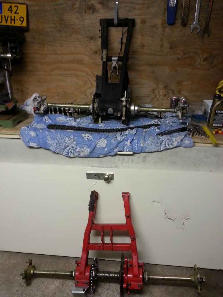

De nieuwe en oude achterbrug

Berichtdoor wesleyvandenbroek » 13 nov 2013 21:33
Zo komt het er uit te zien met een mad max achterbrug :D
