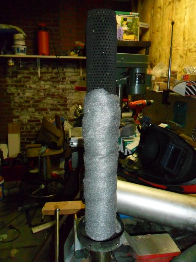

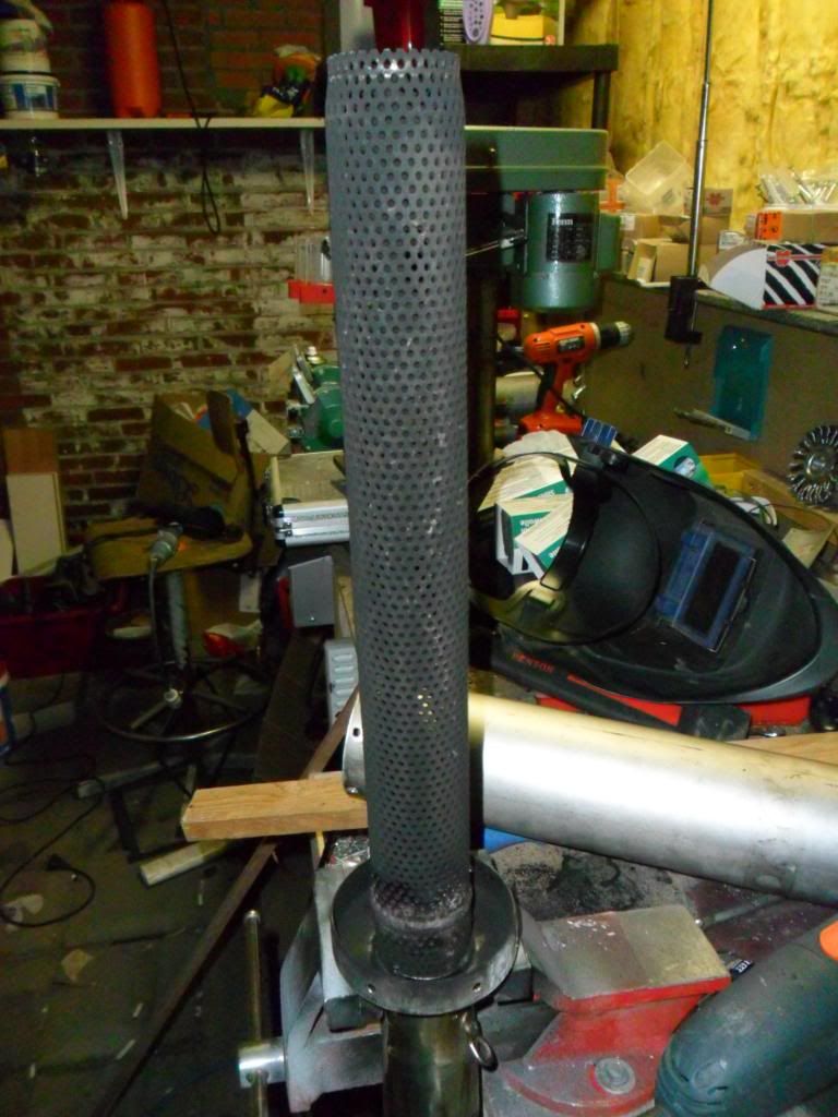

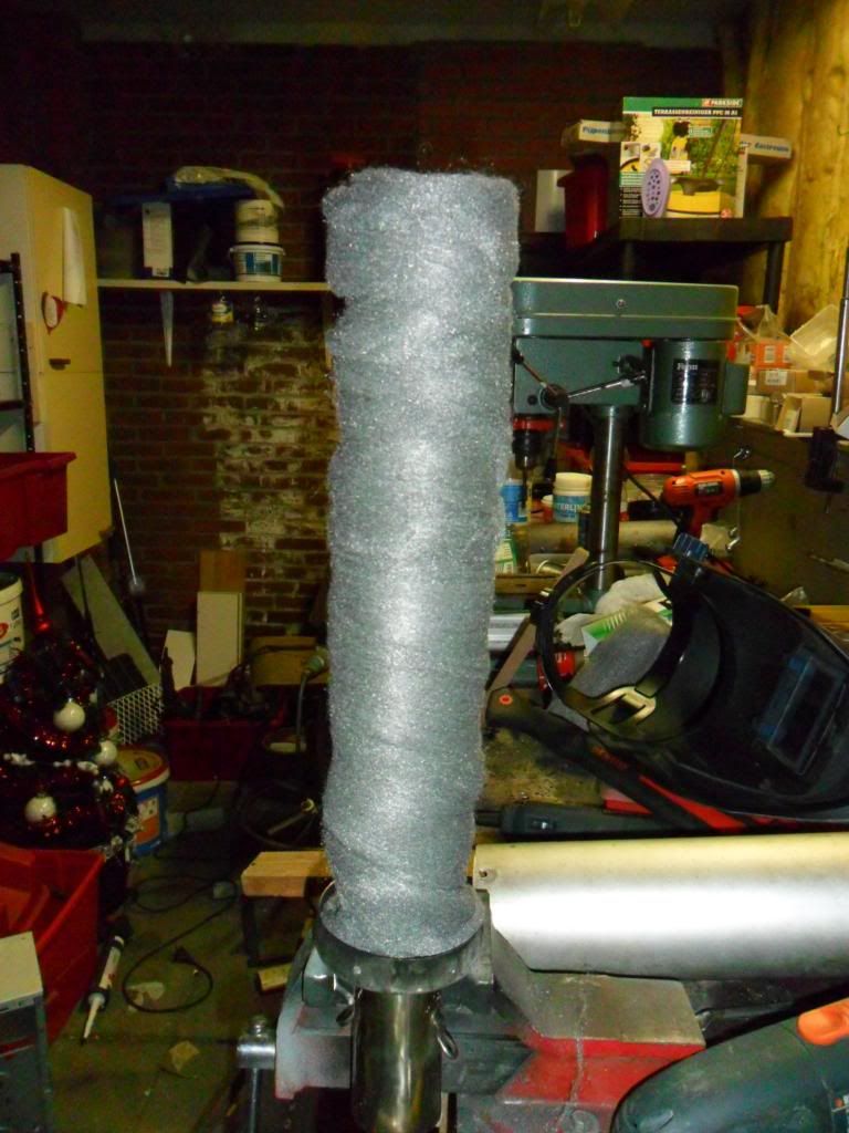

Berichtdoor barry14 » 24 jul 2013 12:18
Zoals je ziet, helemaal leeg.
Even naar de Gamma geweest.
En rollen maar.
Kijken of dit genoeg is.
