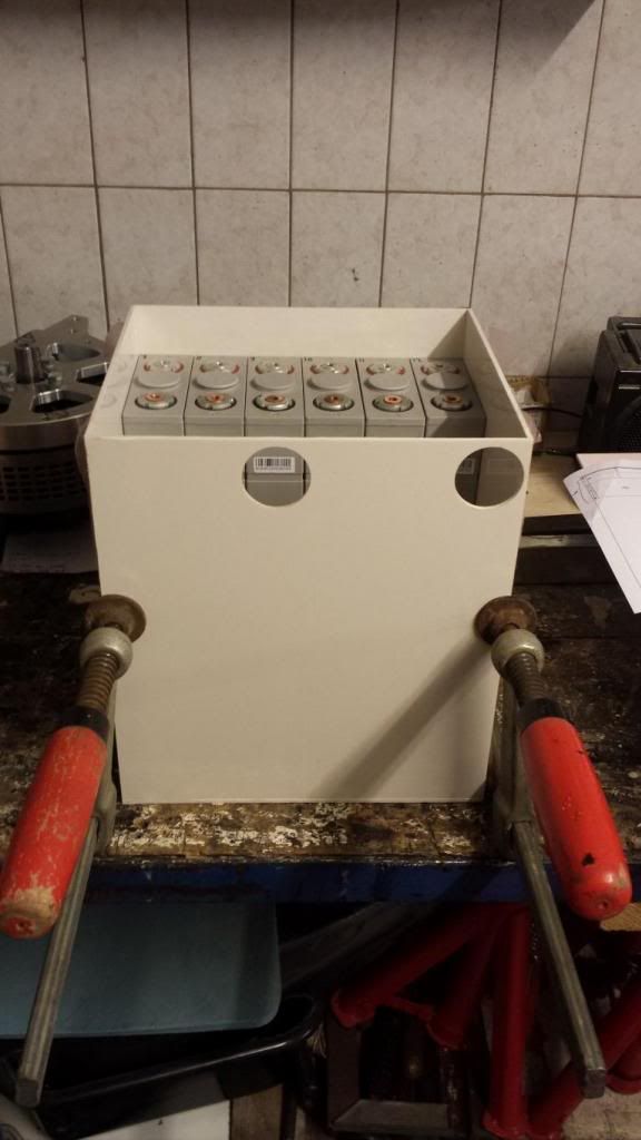

Maar ben er juist behuizingen omheen aan het maken zodat er geen water en vocht bij kan komen. Als ik gaatjes erin ga maken kan er weer water in komen dus dat werkt dan niet helemaal.. Wil wel gewoon de quad met water kunnen afspuiten en poetsen zonder dat er water ergens bij de elektronica kan komen. Moet dus eigenlijk iets hebben waar wel water door naar buiten kan, maar niet naar binnen.
Vandaag even gekeken of de lijm goed heeft gehouden, zit erg stevig vast nu. Maar denk dat ik aan de buitenkant toch nog dicht doe lassen voor de zekerheid en is ook wat netter afgewerkt dan. Heb nu nog een plaat gelijmd, de andere plaat moet ik nog even mee wachten tot ik de juiste maat gatenboor/zaag heb. Had helaas de maat die ik nodig heb niet hier liggen.

Berichtdoor Firehuntah » 19 jun 2013 18:06
Een nippel met slangetje erop zou kunnen inderdaad maar zoek eigenlijk toch iets praktischer. Zat zelf te denken aan zo'n terugslagventiel of iets, maar weet niet of dat goed werkt. Heb voor de rest nog niet veel kunnen vinden wat ik hiervoor kan gebruiken. Moet in ieder geval niet te groot zijn.
Ben wel weer wat verder met de behuizing in elkaar te zetten. Vandaag de gatenboren/zagen binnen gekregen en meteen de gaten gemaakt. Gaat erg goed, veel beter dan met die gatenboren uit de 5 euro bak. Daarmee kreeg ik het niet netjes en smolten de stukjes plastic rondom vast. Bij deze totaal geen last van, heb verder niks hoeven vijlen ofzo.
Laatste plaat is nu dus ook gelijmd. Weer even wachten tot het droog is en dan kan ik de uitstekende gedeeltes wat afvijlen. Denk dat ik daarna eerst de andere behuizingen maak en dan pas aan alle kleine stukjes begin. Zijn namelijk bijna allemaal dezelfde maten voor die kleine stukjes dus dan kan ik dat allemaal in 1 keer zagen.
Berichtdoor Peter.M » 19 jun 2013 19:06
Ziet er goed uit en netjes , maar heb je geen twijfels ivm de lijm en de trillingen ??. Zou niet graag zien dat alles verkl... word na al dit prachtige werk door lijm die begeeft. Ik weet niet of het mogelijk is maar ik zou toch eens nadenken over iets om het wat te zekeren . Enkel die plaatdikte die verlijmd is is niet veel toch.
Berichtdoor Firehuntah » 19 jun 2013 19:24
Aan de buitenkant doe ik het nog dicht lassen, is makkelijker dan aan de binnenkant. Daarom dat ik binnen alles doe lijmen aangezien het lassen me daar niet lukt. ;) Zou anders ook te dik worden aan de binnenkant waardoor de accu's niet helemaal erin passen. Nu het gelijmd is passen de accu's wel helemaal erin. En je zou het zo niet zeggen maar het is toch erg stevig. Op het frame zelf komen ook nog L profielen waar de behuizingen in vast komen te zitten aan de onderkant. Denk dat dit allemaal wel goed gaat houden.
