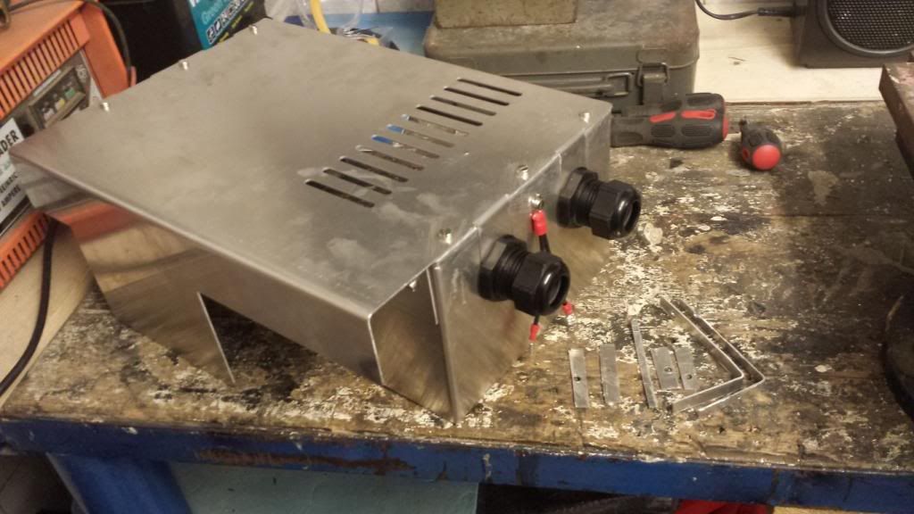

Afgelopen dagen bezig geweest met de behuizing voor de controller wat aan te passen. Eerst weer even een foto van hoe die origineel in elkaar zit.

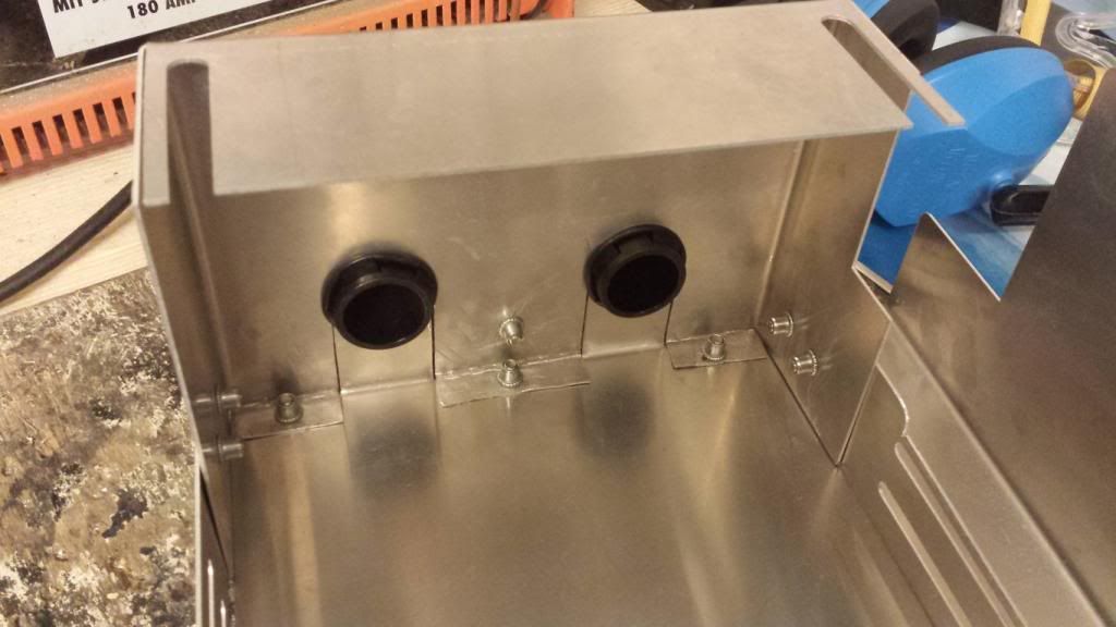

En hier hoe die nu uitziet.
Heb van de zijplaten doe buitenste gedeeltes naar binnen gebogen en daar blindklinkmoeren in gezet. In alle andere bevestigingspunten ook maar blindklinkmoeren gezet. Vind het maar handige dingen, heb er ook al erg veel gebruikt ondertussen. ;)
Bij de bovenste plaat heb ik die buitenste gedeeltes eraf geslepen en netjes recht gevijld. Meteen alle andere scherpe randen ook rond gevijld.
Ziet er toch weer net wat beter uit en lijkt ook een heel stuk kleiner. Maar wat het belangrijkste is is dat ik de steunen die aan de punten van de uitlaatdempers bevestigd worden recht naar beneden kan laten lopen aangezien de behuizing nu precies even breed is. En als ik na de keuring een andere behuizing ga maken hoef ik daar dan ook geen nieuwe steunen voor te maken.

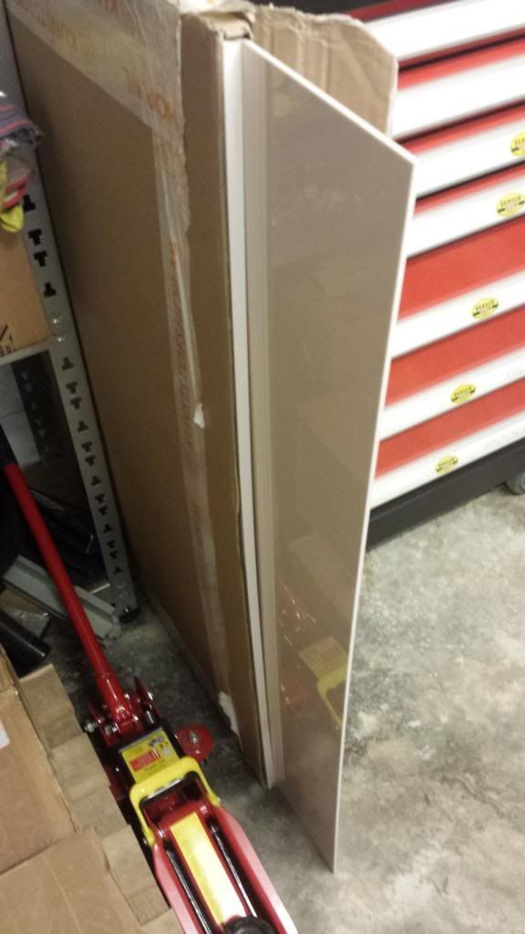

Vandaag ook de ABS platen, EPDM en holpijpset ontvangen. Kan dus hopelijk deze week de behuizingen voor de accu's al helemaal klaar maken (als alles goed gaat ;)).
De ABS platen zijn hier in Nederland alleen in wit te krijgen helaas. Zal ze dus nog moeten overspuiten aan de buitenkant en aangezien het een glad oppervlak is eerst maar in de primer zetten denk ik.

Vergeet niet de te spuiten kant op te ruwen met een schuurspons voor het spuiten hè .Kwestie van een goeie hechting te hebben.

Ook wel een goed idee ja. ;) Zal ik doen, bedankt voor de tip. :thumbup: Doe nooit zo vaak iets spuiten, vooral niet met gladde oppervlakken. Maarja komt wel goed. :)

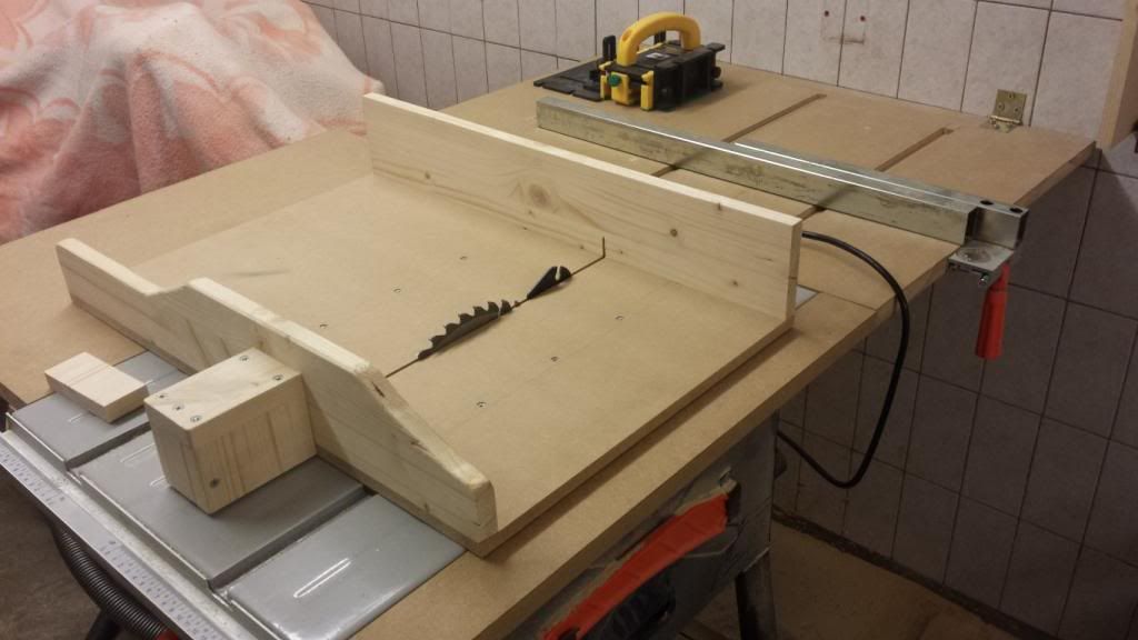

Maarja zo ver ben ik toch voorlopig nog niet. Wel heb ik uiteindelijk de zaagtafel helemaal klaar voor de behuizingen te kunnen maken. Heb 2 zo'n zaagsledes gemaakt waarmee je altijd in een hoek van 90 graden doet zagen. Eentje voor de grotere platen en eentje voor de kleinere stukken. Is erg handig en ook veel veiliger.
Kan dus morgen eens beginnen met dat kleine stukje plastic voor even wat uit te proberen en de komende dagen ga ik me dus bezig houden met al de behuizingen te maken. Ben zelf wel benieuwd hoe het uit komt te zien, heb natuurlijk de tekeningen al wel maar in het echt is het toch meestal net iets anders. ;)
