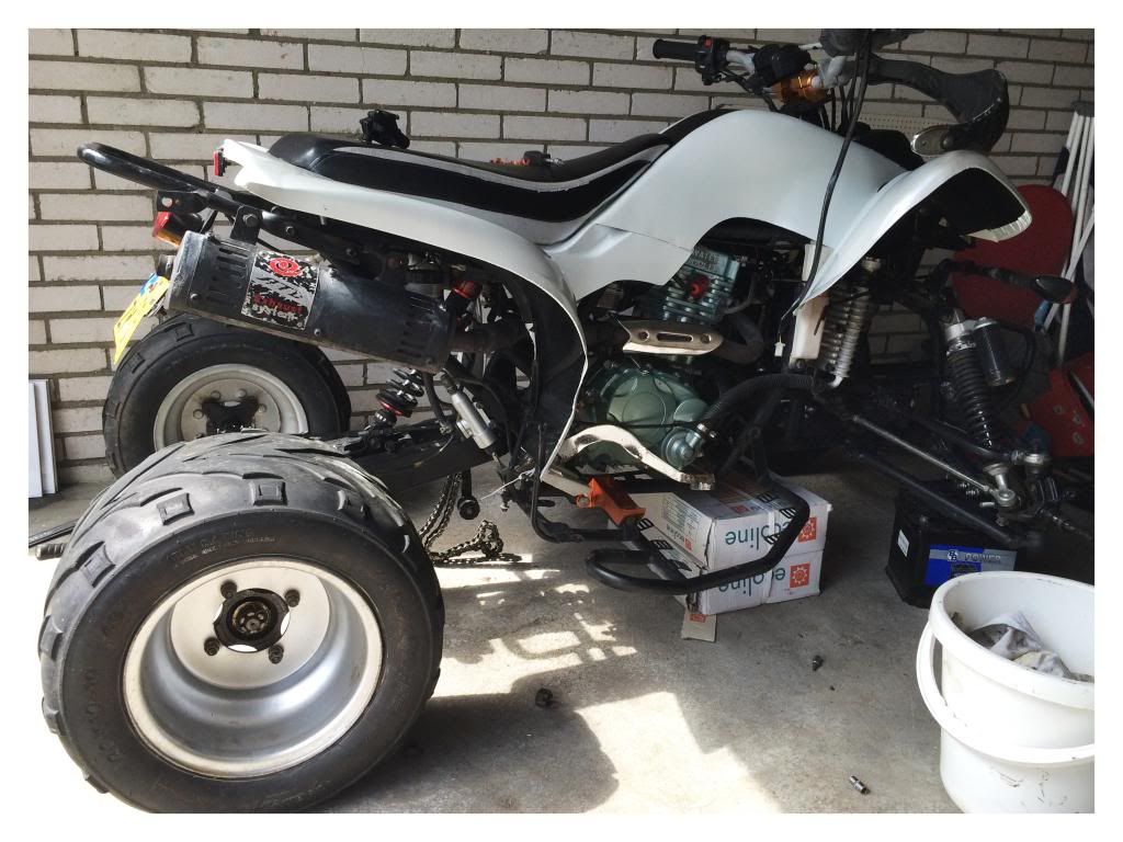

Zo,
Eerst de achterkant maar eens spelingvrij maken.

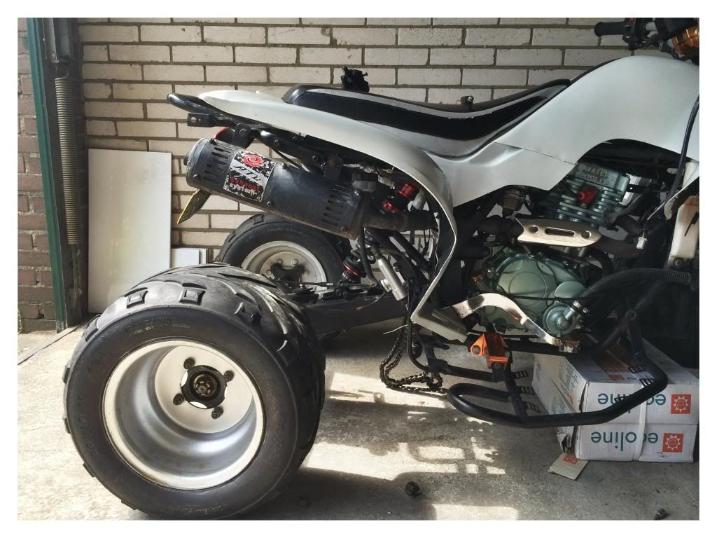

Berichtdoor JohnG » 31 mei 2014 17:08

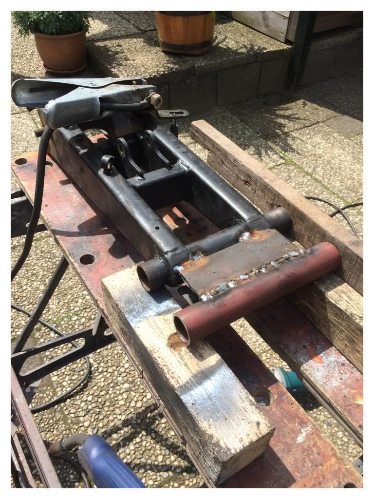

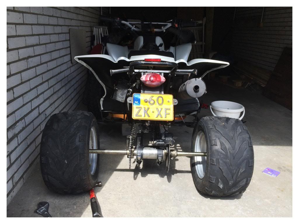

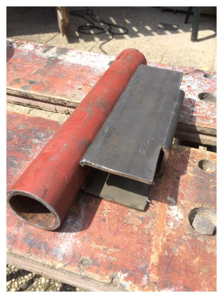

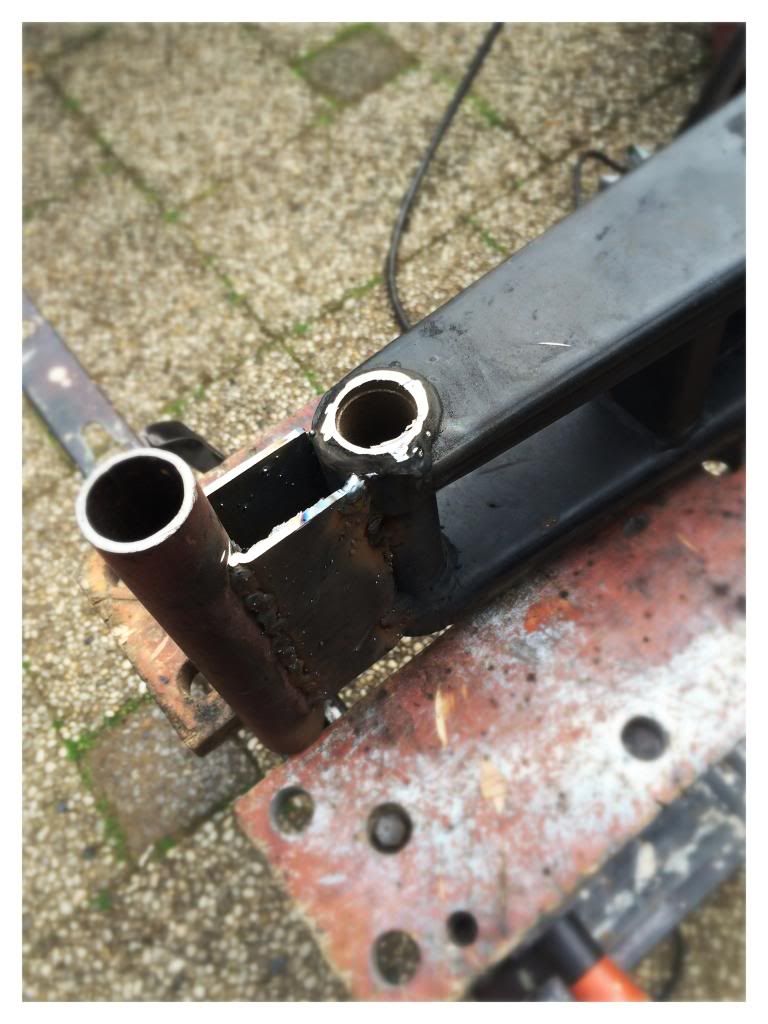

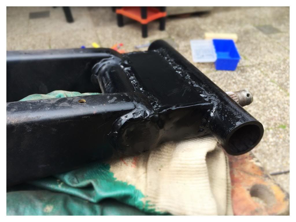

Zo,
Een tijdje niks gepost maar zeker niet stil gezeten.
De speling op het achterhuis verholpen door nieuwe SKF lagers te monteren.
Tevens nieuwe bussen geplaatst in de achterbrug om daar de speling weg te nemen.
Helaas de achterbrug uitgesleten. We hebben daar we nieuwe bus op gemonteerd en tevens de achterbrug met 4,5cm verlengd. Verder een snelgas gemonteerd maar daar heb ik nog een andere kabel voor nodig.
Wat moet er voor nu nog gebeuren?
* Langere ketting (Help)
* Lagers voorwiel assen vervangen.
* Gaskabel
* Sporing afstellen.
Ben benieuwd wat het straks doet met een speling vrij, verlaagde en verlengde Quad.

Berichtdoor dimpower » 31 mei 2014 19:06
:thumbup: mooi werk.
ps:was waarschijlijk maar tijdelijk maar je achterbanden staan verkeerd terug op de quad denk ik. ;)
Re: Bashan BS200S7 "White Pearl"
Berichtdoor JohnG » 31 mei 2014 19:46
Klopt inderdaad. Wieltjes zitten nog niet vast en goed. Komen nog nieuwe bandjes op. ;-)

Berichtdoor Peter.M » 01 jun 2014 11:44
mooi . simpel maar efficiënte manier om brug te verlengen. 8-) 1tje om te onthouden :-)))
