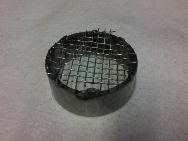

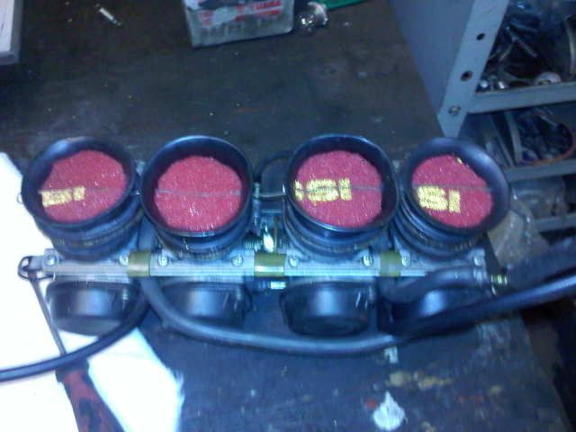

hierbij de foto's, hoe ik het ga proberen:
eerst ring gedraaid en gaas erop gelast.
Daarna foam erop
monteren en ik heb ze vast gezet met ijzerdraad in geval van backfire ofzo.
Ik weet niet of het werkt, maar meer plaats heb ik niet :oops:
:-))) Frank
SISI betekent toch JAJA, dus volgens mij is het dan goed :D
:-))) Frank

Ja stom als asiaat moet ik dat toch weten.
Kan niet wachten om die sisi bak te zien
Bij de clubdag

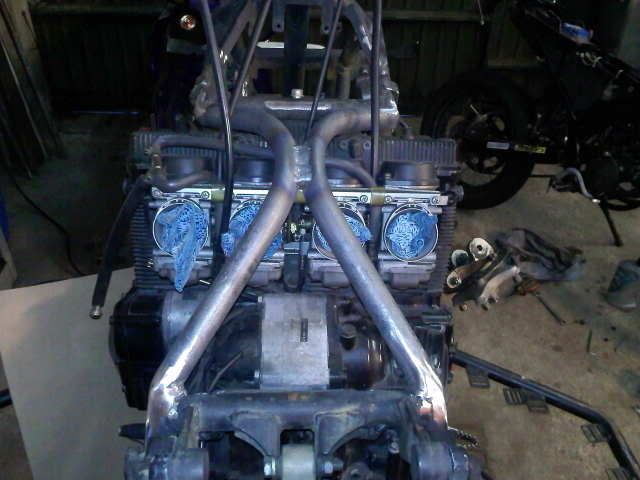

Vandaag de leidingen naar de oliekoeler kortgesloten.
Foto's morgen ;) .
(finishing touch)
:-))) Frank

Knap, met dit soort luchtfilter zal je de sproeiers ook moeten aanpassen denk ik, er komt veel meer lucht binnen op deze manier. Zal wel mooi klinken als hij klaar is :)
