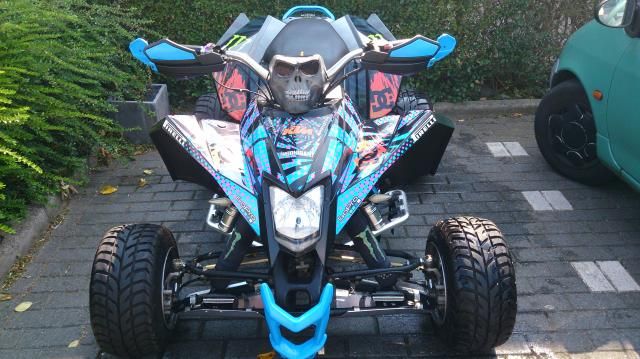

Tandwiel voor zit er op, maakt een enorm verschil in toeren. :mrgreen:
De versnelling is nu veel langer loopt zoveel rustiger zo en rijdt mooi nu.
Hoe hard hij precies loopt heb ik nog niet getest, was mn gps vergeten en mn teller doet het wel niet . :roll:
Maar laat ik het zo zeggen, ik wil een andere toeter want deze is te zacht als ze voor me rijden.
Verschil met de teller is nu 14/15 km, hij loopt met 100km (ongeveer 112 op de teller) 52/53 toeren. Hij kan nog wat meer maar moet de kleppen even stellen en de carb wat meer geven.
Nu het hoe en wat,
Voor moet er een Yamaha raptor 350 14 tands tandwiel op (is net zo groot als de 17 tands), die heeft een verdikking en die heb je nodig om afstand te houden van de carter.
De nokjes die op de carter zitten kan je een paar mm dremelen voor de speling. En de de beschermkap moet je aan de binnenzijde wat bij dremelen maar dat wijst zich zelf.
Ik zal er nog wat foto's van maken en hier bij plaatsen.
Mochten er nog vragen zijn hoor ik dat wel.

Top en mooi om te lezen dat al het uitzoek- en uitprobeerwerk dus een positief resultaat geeft. 100 km/h bij 5200 rpm is niet slecht. 8-)

Ik ben er ook zeer tevreden over, hij loopt lekker zo.
Gisteren met junior achterop naar Woerden gereden, lekker binnendoor loopt ie met wind tegen toch nog 95/96 km per uur.
De quad in woerden geparkeerd en toen met de scania bij PMS remblokken gehaald, vandaag gemonteerd en hij remt weer als een tierelier. :thumbup:
gelijk verwend met een litertje aspen, kan ie er weer ff tegen.

Berichtdoor scania-driver » 29 jun 2014 13:26
Naafdop er op gezet, ziet er beter uit als tegen dat lager en die moer aan kijken.

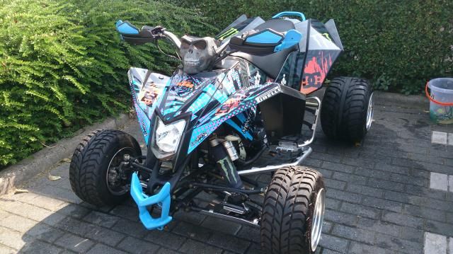

Berichtdoor scania-driver » 26 jul 2014 18:40
oortjes in de kleur gezet, dat groen kon niet meer.

Ik blijf die looks met de kleine wielen nog steeds beter staan onder een madmax. :thumbup:

Die oortje in kleur is veel mooier. :thumbup:

Berichtdoor scania-driver » 05 sep 2014 20:08
Inmiddels een 300 onbegrenste er van gemaakt incl het frame, dus de papieren kloppen ook.
Twee avonden sleutelen met Menno was gezellig, en heel laat steeds.
Resultaat mag er wezen, eindelijk meer power.
