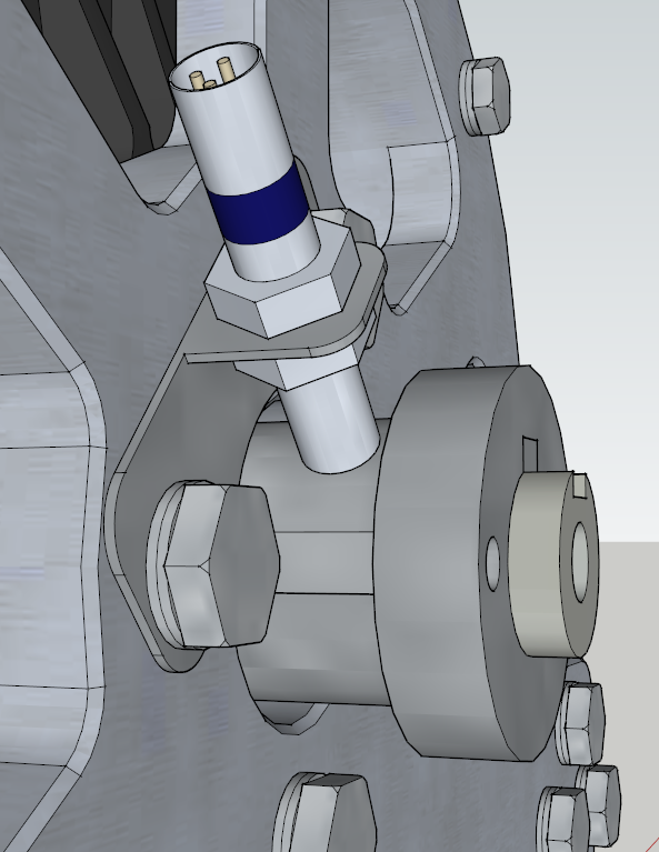

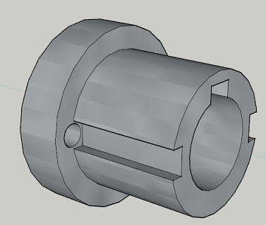

Berichtdoor Firehuntah » 27 apr 2013 22:29
Ben maar weer verder aan het tekenen aangezien ik weer even moet wachten. ;)
Zo zal de adapter voor het tandwiel er ongeveer uit komen te zien en de RPM sensor. Komen 2 uitsparingen (of misschien gewoon 2 bouten, weet ik nog niet) in de adapter die de sensor dan ziet.
Is alleen weer de vraag of het past met het tandwiel en de ketting er nog naast. Echt weinig ruimte op die plaats, ook met het frame.
Berichtdoor 4 wieltjes » 27 apr 2013 22:59
Hoe meer uitsparingen des te zuiverder de impulseur werkt.
2 uitsparingen zijn er erg weinig.
Berichtdoor Firehuntah » 27 apr 2013 23:21
2 wordt wel aanbevolen voor de controller die ik gebruik. Wordt zoiezo lastig met 4 aangezien ik al met die uitsparing zit voor de as. Of ik moet het hele stuk wat dikker laten en daar die uitsparingen in, kan ook.
Weet ook niet hoeveel pulses de tachometer normaal krijgt van het originele 250cc blok.
