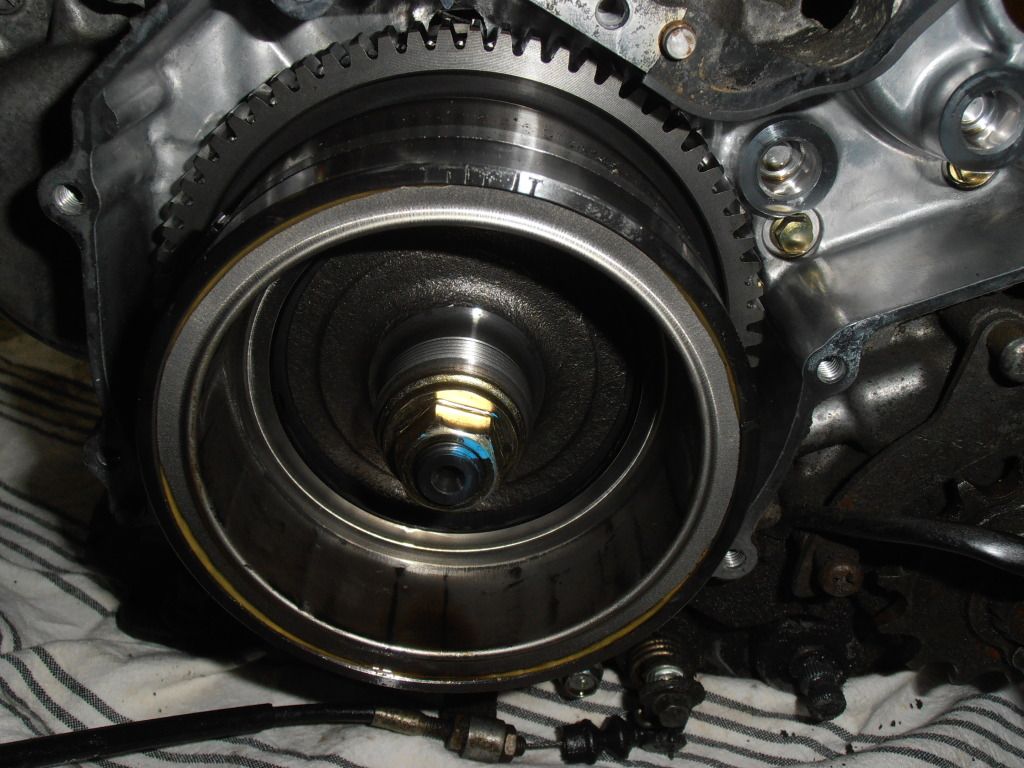

DxJ schreef:http://k-parts.nl/onderhoud/gereedschappen/vliegwieltrekkers.html
Bijna!
Die hier zijn trekkers die je in schroefdraad draait.
Ik zoek een trekker die je als een moer op draad draait.
Dus deze zijn meer als een boutje
Ik zoek trekkers met draad aan de binnenkant als een moertje
Een andere optie is dat iemand hier in de buurt nog een van de 4 chinese achterasmoeren heeft liggen. Dat is als ik het goed heb 32mm. Die kan ik op het draad draaien en dan een normale poelietrekker op de moer zetten.
Re: Dinli 450
Berichtdoor Peanut » 13 jul 2012 16:33
Wanneer je goed kijkt, zie je dat er draad op het middenasje zit.
Hier past een chinese achteras moer op.

Berichtdoor Peanut » 25 jul 2012 16:41
Speciale poelietrekker had ik binnen via de quadconcurrent. top!
Vliegwiel is eraf. Nu nog de krukas eruit persen.

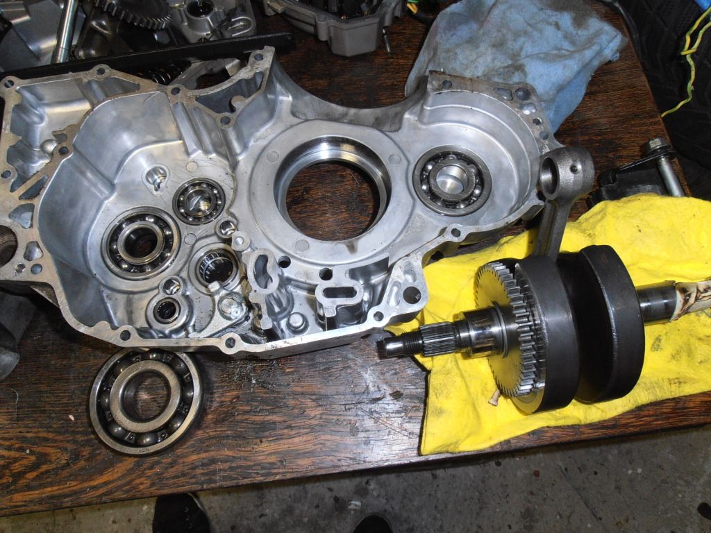

Berichtdoor Peanut » 28 jul 2012 17:14
Krukas uit het blokhelft geperst. 3 minuten werk met zo'n pers. Ook het lager is er uitgekomen.
Krukas en big-end vertonen gelukkig geen ruimte.
Wel ga ik de 2 krukaslagers bestellen en een extra klein lagertje voor een van de schakelassen.
Ziet er goed uit.
Foto's volgen. :thumbup:

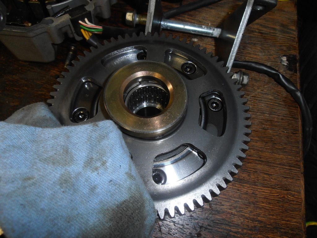

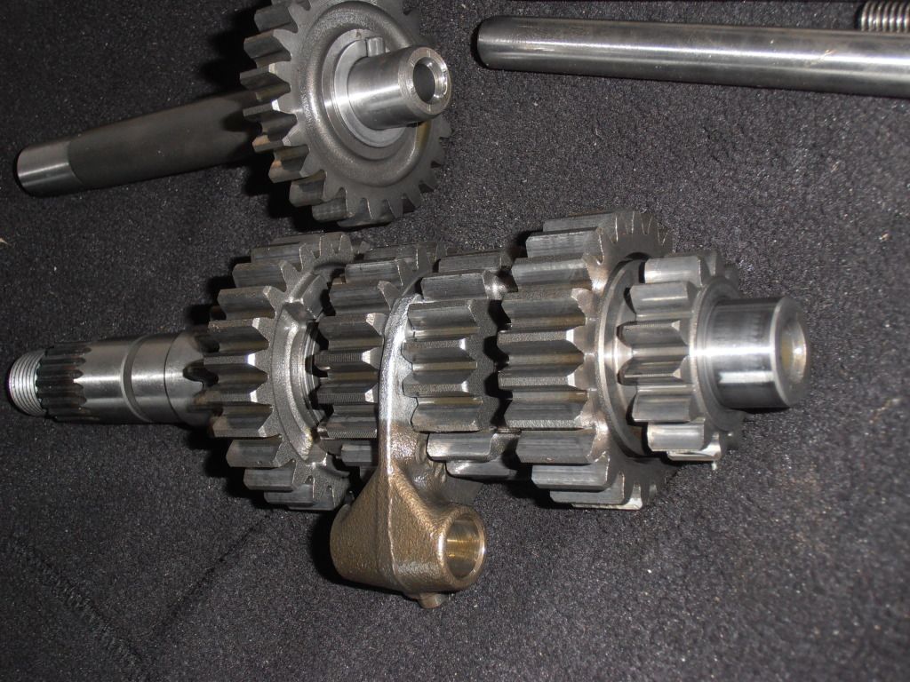

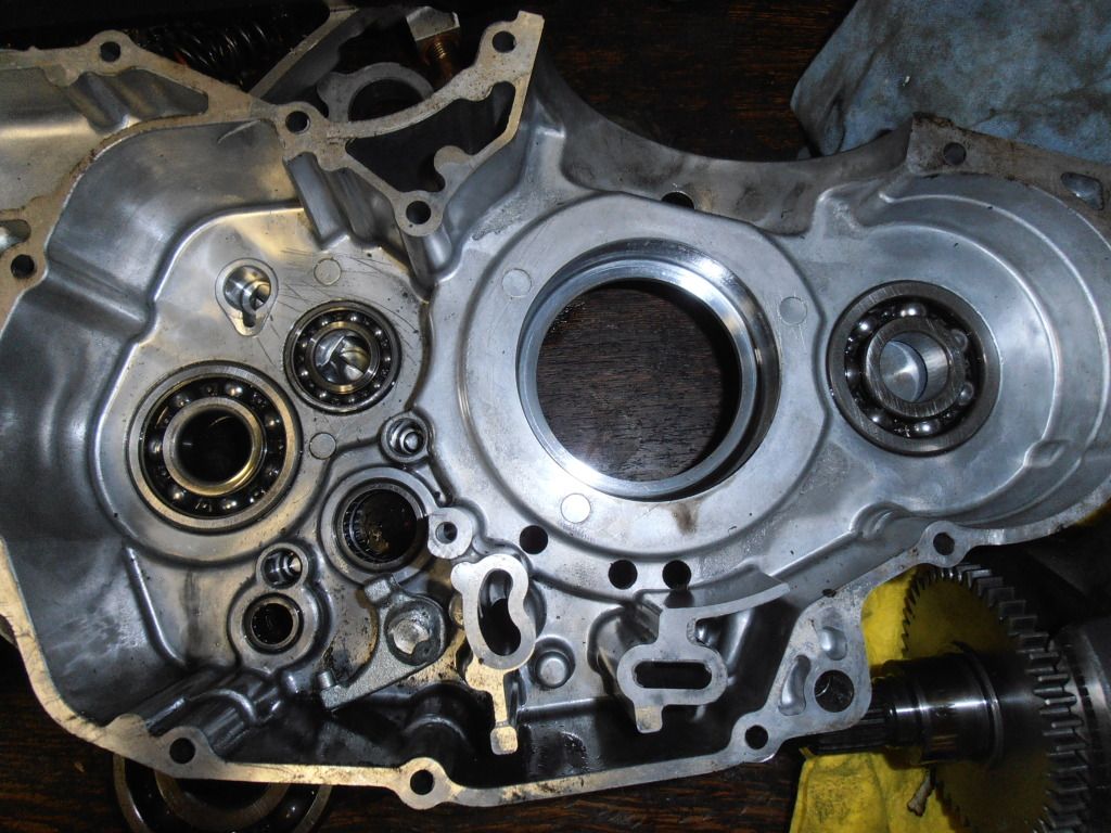

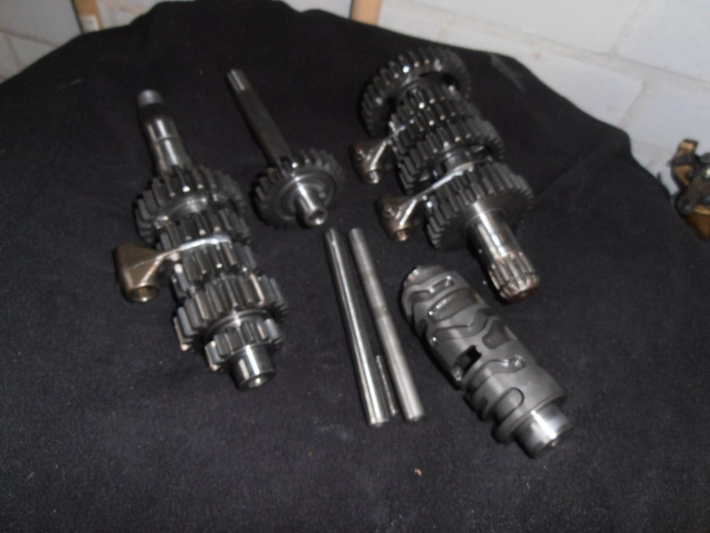

Even wat foto's om het topic mee te vullen. Het wordt nu wel erg kaal.
Ach, krijg het wel weer in elkaar :think:
