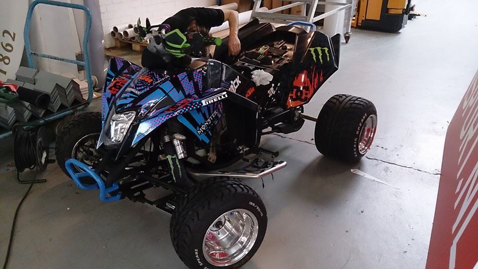

Voor de gene die ook of wil rijden op de 10 inch velgen met platte banden,
Volgendeweek ga ik weer verder met de aanpassing voor, de quad loopt nu met een 12 tands die even groot is als de standaard 15 tands ongeveer 90 km per uur.
Hij trekt goed op en trekt lekker door ook veel hoger in zn toeren, bij 90km loopt ie dan 6400 toeren.
Ik wil er dus een 14 tands in monteren die even groot is als de 17 tands, deze moet dus iets verder naar buiten worden geplaatst aangezien hij anders te dicht op de carter zit ivm met een bredere ketting.
Ik zal de oplossing laten zien en uitleggen hoe te doen als het gemonteerd wordt door foto's endergelijke.
Rijden met de 10 inch is dus gewoon mogelijk, achter zou zelfs 30 nog er op kunnen.
Klein nadeel is dat je ook een stuk lager ligt, want het verschil is ongeveer 7cm en dat rijdt perfect in je ééntje over drempels endergelijke.
Met twee man er op kan je nerfbar de drempel iets aantikken, dan dien je dus je achterveer wat strakker te zetten zodat de veer iets minder inveert of een veerdemper begrenzer er op zetten.

Die 20 km op topsnelheid had ik ook last van in de standaard setup. Wel grappig met jouw vertanding en 10 inch wielen rij je 6400 rpm = 90 km/h
Voor mijn vertanding (15 / 43) en big ass achterwielen (225/60R14) geldt precies hetzelfde: 6400 rpm = 94 km/h teller = 90 km/h gps.
Allebei een totaal andere aanpak om de Madmax te verbeteren maar wel het zelfde resultaat tot dusver.
Re: Scania's Ken Block editie
Berichtdoor scania-driver » 29 mei 2014 08:48
Ik behaal dit met de te kleine voortandwiel, groter tandwiel voor geeft beter resultaat.
Als de 14 inch wielen er onder zitten gaat de snelheid verder omhoog, zal ik ook nog even proberen.
Vast verder gegaan met de nieuwe kleuren, zoveel beter als de oude.
